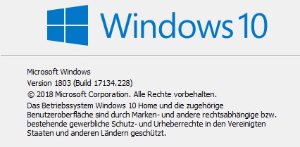

Meine Windows Version ist aktuell:
64 Bit Betriebssystem ist installiert:

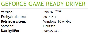

Diesen Treiber habe ich heruntergeladen:
Wo liegt der Fehler ? Ich habe versuchsweise eine vorherige Nvidia Treiber Version heruntergeladen, mit dem gleichen Ergebnis.

Würde sagen irgendetwas stimmt mit deiner Windows 10 Version nicht.
nvidia überprüft den Kernel wenn der zu alt ist stoppt die Installation.
Hast du auf 1803 upgedatet oder clean install mit der 1803 iso?

398.82-desktop-win10-64bit-international-whql.exe
Das sollte eigentlich der richtige Treiber sein.

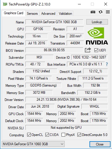

GPU-Z liest die Grafikkarte korrekt aus. Auch der Grafikkarten Test von "CPU Benchmark - Performance Test" läuft ohne Probleme und mit den zu erwartenden Ergebnissen durch.
Allerdings kann ich auch bei dem von Windows installierten Treiber die Nvidia Systemsteuerung nicht starten. Es passiert einfach gar nichts wenn ich diese öffnen möchte.
Ich bin nun mit meinem Latein ziemlich am Ende. Hat noch jemand Ideen ?
GPU-Z Anzeige:
