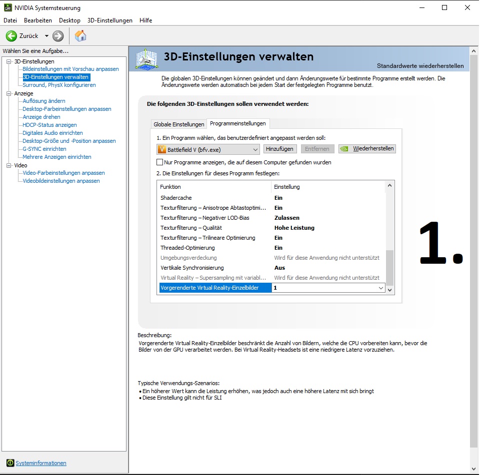

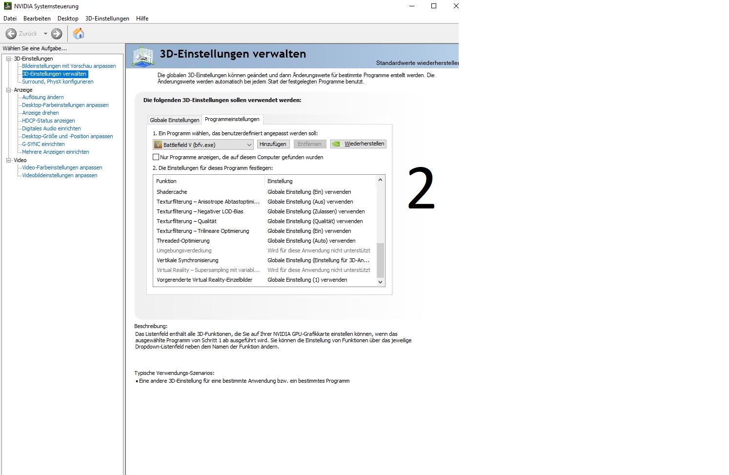

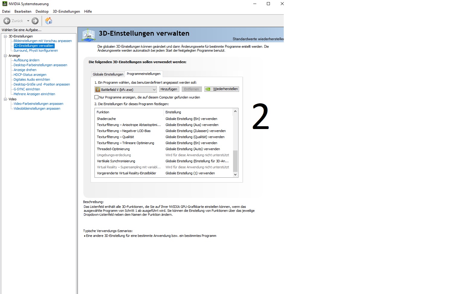

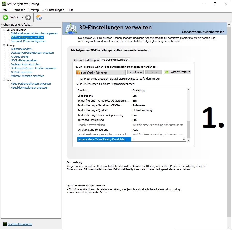

Also, jede Einstellung, die ich für das Spiel - anwendungsbezogen - einstelle, hält nur so lange, bis ich das Spiel schließe.
Ich habe mal einen screen gemacht, wie ich es einstelle: 1.
...und wenn ich aus dem Spiel gehe: 2.
...ist alles wieder weg.

Sieht wirklich ungewöhnlich aus.
Probier vielleicht mal die Einstellungen für BFV global machen, ob das dort bei den Programmeinstellungen dann auch wieder so ist nach dem Spiel.
Wäre natürlich nicht, was du willst. Einfach um zu schauen, ob wenigstens das dann so bleibt.
Sonst würde mir erst mal auch nur einfallen, den Treiber neu zu installieren, benutzerdefiniert und dabei die Option der Neuinstallation aktivieren, die alle Einstellungen und Profile löscht.
Was DDU alles macht, weiß ich nicht.
