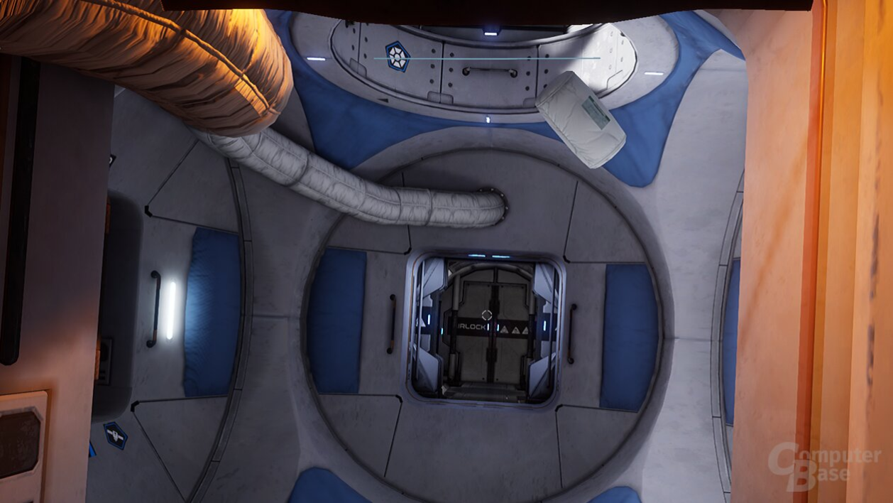

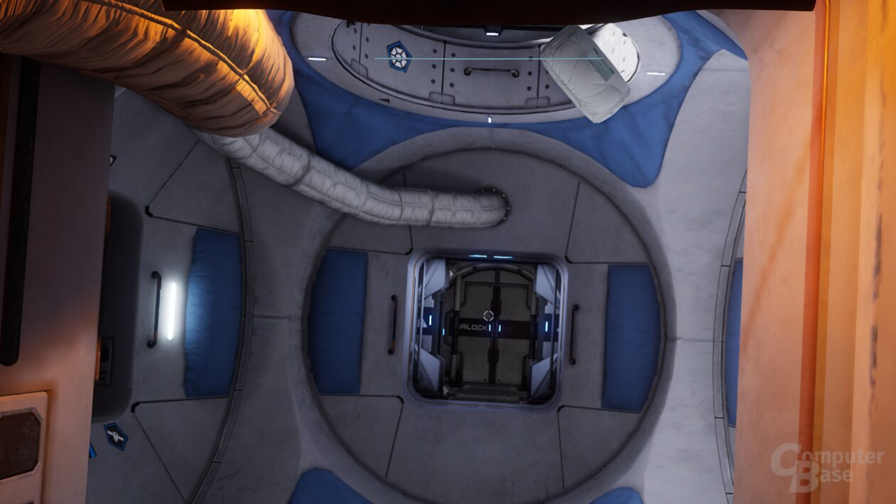

DarkerThanBlack schrieb:
Ein Feature welches Grafikfehler produziert hat keine als zu lange Lebensdauer.
Auch sieht man wie gewisse Grafikdetails einfach verschwinden.
Man beachte die Schleuse welche ihre Symbole verliert.
Nativ Full HD:
DLSS Quality:
Das ist sicherlich kein Feature, welches man uneingeschränkt empfehlen kann.
Einfach geil wie hier viele einfach nicht kapieren, dass das DLSS 1.0 ist. LMAO
Deliver Us The Moon hat nie DLSS 1.x gehabt, sondern von Anfang an DLSS 2.0 ;)
