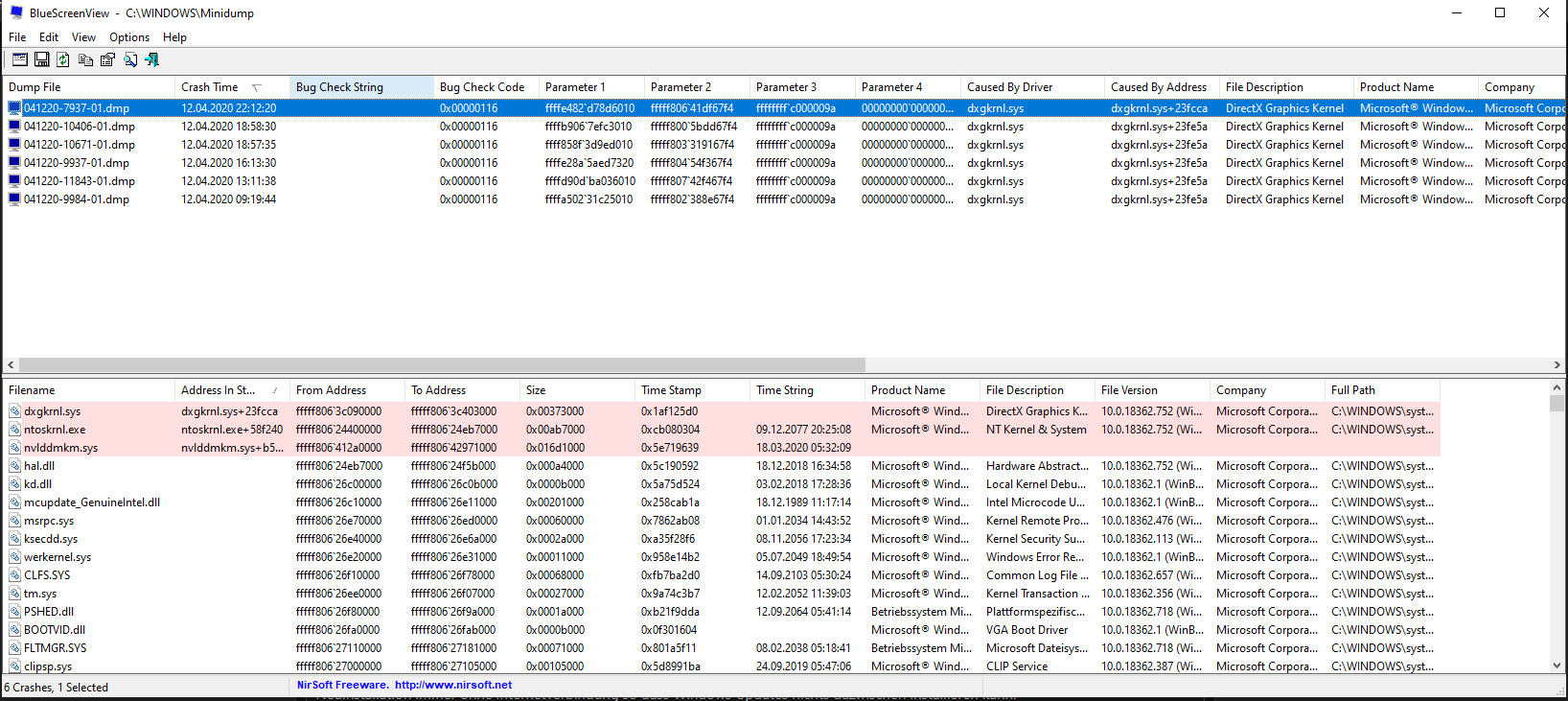

ich bin nur noch am verzweifeln. Ich habe folgenden Laptop:
Schenker H507
Intel Core i7 6700hq
16GB DDR4 PC2400
H170 Chipsatz
Geforce GTX 1070
Crucial CT275MX300 (Windows installiert)
Seagate 2TB (Daten)
Killer Wlan
Der gibt mir nun seit ca. einem viertel Jahr immer wieder einen Bluescreen mit NVLDDMKM.sys aus. Er startet unerwartet einfach neu, Bootvorgänge werden nicht sauber durchgeführt (endet in der Starthilfe) usw.
Was ich bereits alles probiert habe:
Saubere Neuinstallation mit Windows
MSHybrid abgestellt und Intel Treiber sauber mit DDU deinstalliert so dass nur die Nvidia GPU angesprochen wird
Alte Treiber ausprobiert, natürlich immer sauber mit DDU deinstalliert
Deinstallation von Treibern immer im abgesichterten Modus.
Neuinstallation immer ohne Internetverbindung so dass Windows Updates nichts dazwischen installieren kann.
Memtest86 durchlaufen lassen (keinerlei Fehler, 4 Durchläufe)
Crystaldisk Info SSD, alles in Ordnung
Alle anderen Treiber auf dem neusten Stand
Bios Update durchgeführt
Installation auf einer anderen SSD
Windows von 1603 - 1909 durch installiert und getestet
Hier ein Auszug der Memory.dmp
Furmark habe ich versucht laufen zu lassen. Jedes Mal wenn der Test gestartet wird, Blackscreen, Reboot und dann die Fehler in der Memory.dmp
Es ist also reproduzierbar und definitiv die Nvidia Grafikkarte.
Weiß jemand was ich noch testen kann? Ist das nun ein Hardwarefehler?

Also ich habe ein erstes Fazit. Und zwar scheint das ganze wirklich am Update 1909 von Windows zu liegen. Sobald ich dieses installiere erhalte ich wieder den Fehler und die Bluescreens.
Als ich es deinstalliert habe waren die Fehler und Bluescreens wieder weg. Und im Ereignisprotokoll von Windows taucht kein kritischer Fehler mehr auf.
Also da der Fehler dann nach einem Neustart wieder aufgetreten ist sah ich als einzige Möglichkeit noch Linux auszuprobieren. So kann man dann feststellen ob die Hardware einen Defekt hat oder eben die Software zickt.
Und was soll ich sagen. Nachdem in Linux der Treiber von Nvidia installiert wurde lies sich das System nur noch mit Blackscreen starten. Mehr ging nicht mehr.
Von demher ist wohl wirklich die Hardware das Problem und ich belasse es nun dabei. Mal überlegen was ich mit dem Laptop noch anfangen kann...
