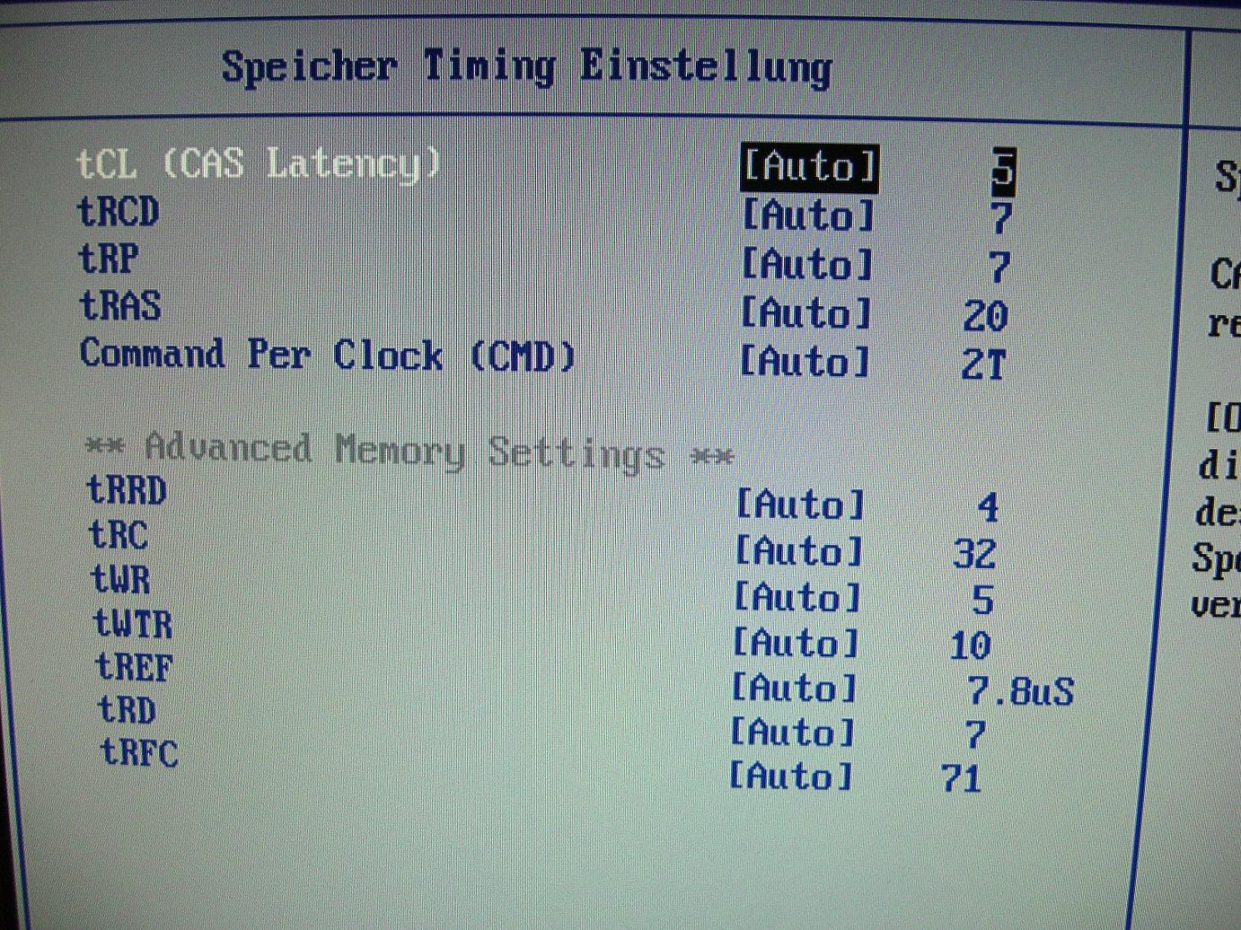

ich bin einfach mal in bios und sah das mein speicher timing nicht auto richtig eingestellt
war dann erstmal speicher ausgebaut speicher timming stand auf dem speicher wenn nicht
natürlich googeln dann eingestellt volt hochgeschraubt alles läüft seid dem her auch bessere grafik etc.

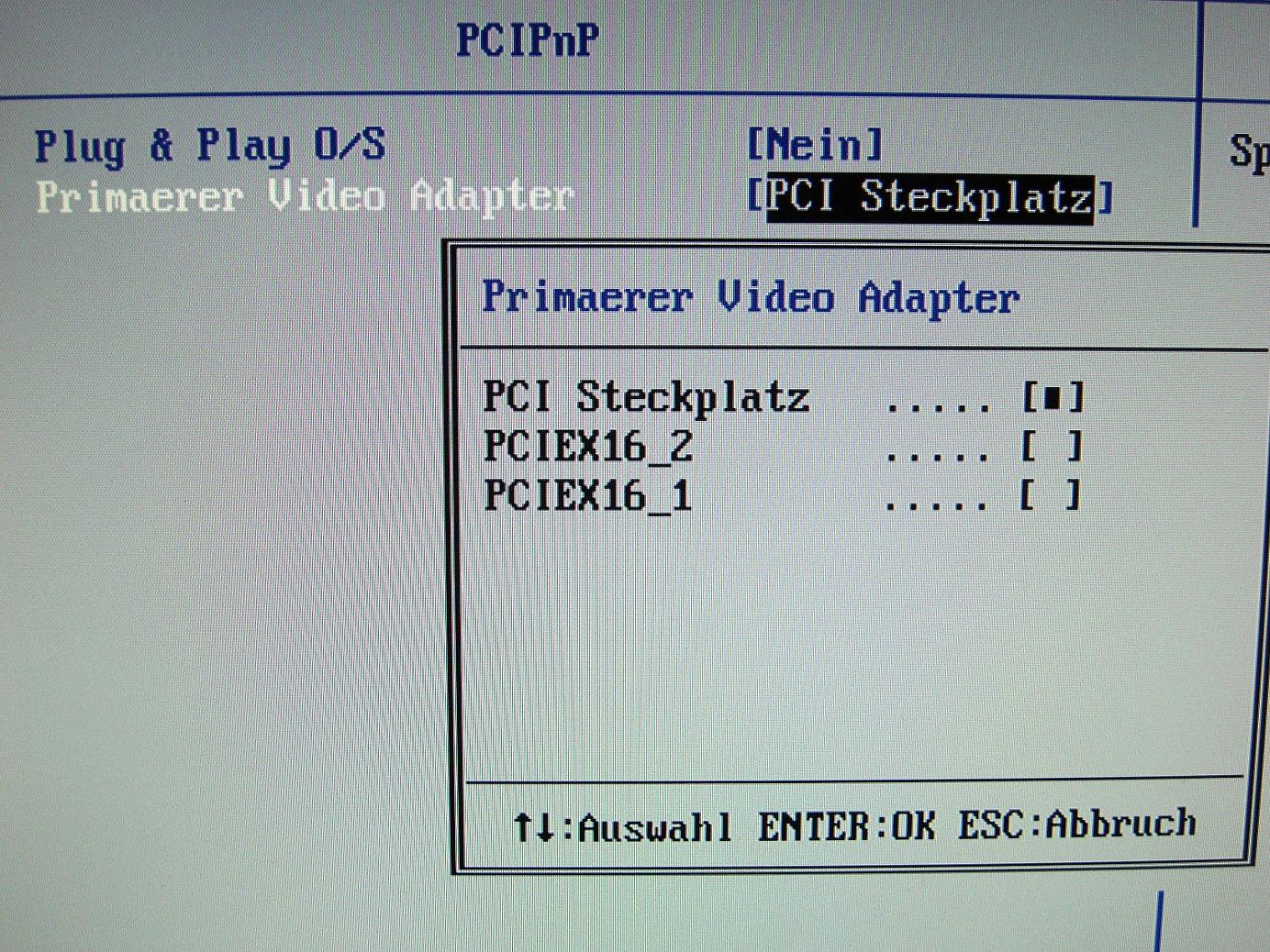

falls dein speicher richtig eingestellt ist kann es sein das in bios dein primaerer video adapter auf dem falschen steckplatz anzeigt dass musst dann einfach nur ändern

falls nix der gleichen hilft einfach neuen arbeitsspeicher mal kaufen und in bios wieder einstellen und prob.

Der Steckplatz ist korrekt eingestellt, allerdings habe auch ich die Timings und die Spannung des Speichers auf Auto stehen, und noch nicht kontrolliert ob diese Einstellungen der Spezifikation entsprechen. Vielleicht liegt es daran !?

liegt auch daran das timming auf auto steht musst auf deine werte ändern
und spannung auch dann
daran lag es auch bei mir ;)
und das die garfikkarte falsch eingestellt war auch auf auto net auf PCIe

...und zurück aus England. Du hattest recht Blinded ! Mein ASUS P5KR gibt im Auto Modus 5-5-5-18 vor, mein RAM hat 4-4-4-12. Hab es angepasst und danach 4 Stunden am Stück Armed Assault gezockt.......schon interessant wenn man bedenkt das ich letztendlich die Timings verschärft habe.

war es gewöhnt das das mb alles auto einstellt grade ASUS
pcie war net eingestellt und ddr2 timing
vergiss aber spannung net
