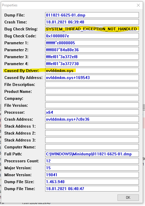

Ich habe das Problem, dass mir einige Spiele, nicht alle, einfach mitten im Spiel abstürzen und einen Bluescreen verursachen, obwohl der Rechner diese Spiele ohne Probleme schaffen sollte. Es wird ein Fehler angezeigt, der mit der Datei "nvlddmkm.sys" zu tun hat, das hat mit Nvidia zu tun, soweit ich das schon nachgelesen habe.
Ich habe bereits die Grafikkartentreiber neu installiert (vorher natürlich deinstalliert), BIOS aktualisiert, RAM geprüft (keine Fehler), Gehäuse geöffnet (hat aber 6x 120 mm Lüfter, Hitzeproblem ist also keines vorhanden), Windows 10 Updates sind auch alle drauf.
Ich frage mich, ob die Grafikkarte nun wirklich einen weg hat und ich mir eine neue besorgen muss, weil ich nicht mehr weiter weiß. Diverse Problemlösungen die ich im Internet bisher gefunden habe (sfc /scannow z.B.) hat alles nichts gebracht. Der Grafiktreiber ist auch der neueste von Nvidia (vom 7.01.2021) auch mit dem Treiber davor kam es bereits zu diesen Abstürzen. Die Grafikkarte läuft auch im normalen Takt, habe die also nicht übertaktet. Die ist ja von Hause aus übertaktet von Gigabyte...
Was kann ich noch tun außer mir eine neue Grafikkarte zu kaufen?
Im Anhang ist die Übersicht vom BluescreenView-Programm, wo alles aufgelistet ist zum Bluescreen. Danke für eure Hilfe.

Es liegt mit ziemlicher Sicherheit an der Übertaktung der Grafikkarte. Takte die Karte mal mit Afterburner etwas herunter (auf den Standardtakt einer 2060) und teste nochmals.

@Bitcatcher Ich habe meine Gigabyte RTX 2060 auf den Standard-Takt von 1680 MHz gestellt (ist ja werksseitig auf 1755 MHz übertaktet) und dann ein Spiel ausprobiert, trotzdem kam wieder der selbe Bluescreen mit der Fehlermeldung "nvlddmkm.sys".
Was kann ich jetzt noch machen? Doch eine neue Grafikkarte oder bringt es evtl. auch was auf einen neuen Nvidia-Treiber zu warten? Habe ja den aktuellen drauf...
Hm, untertakte mal noch ein Stück weiter. Die Karte hat eventuell tatsächlich ein Problem. Wie sieht es denn mit den Temperaturen unter Last aus? Hast du das mal überprüft?
@Bitcatcher Ich habe jetzt einfach Mal einen älteren Treiber installiert und siehe da, kein Absturz mehr. Der aktuelle Treiber hat wohl ein Problem mit meiner Karte...
Unter Last hat die Karte gut 70 Grad, bei den aktuellen Spielen. Dürfte doch im grünen Bereich sein oder etwa nicht? 🤔
Wenn jetzt alles läuft, prima, dann lass es so. 70 Grad sind in Ordnung.
Reaktionen: Xanthor1992
