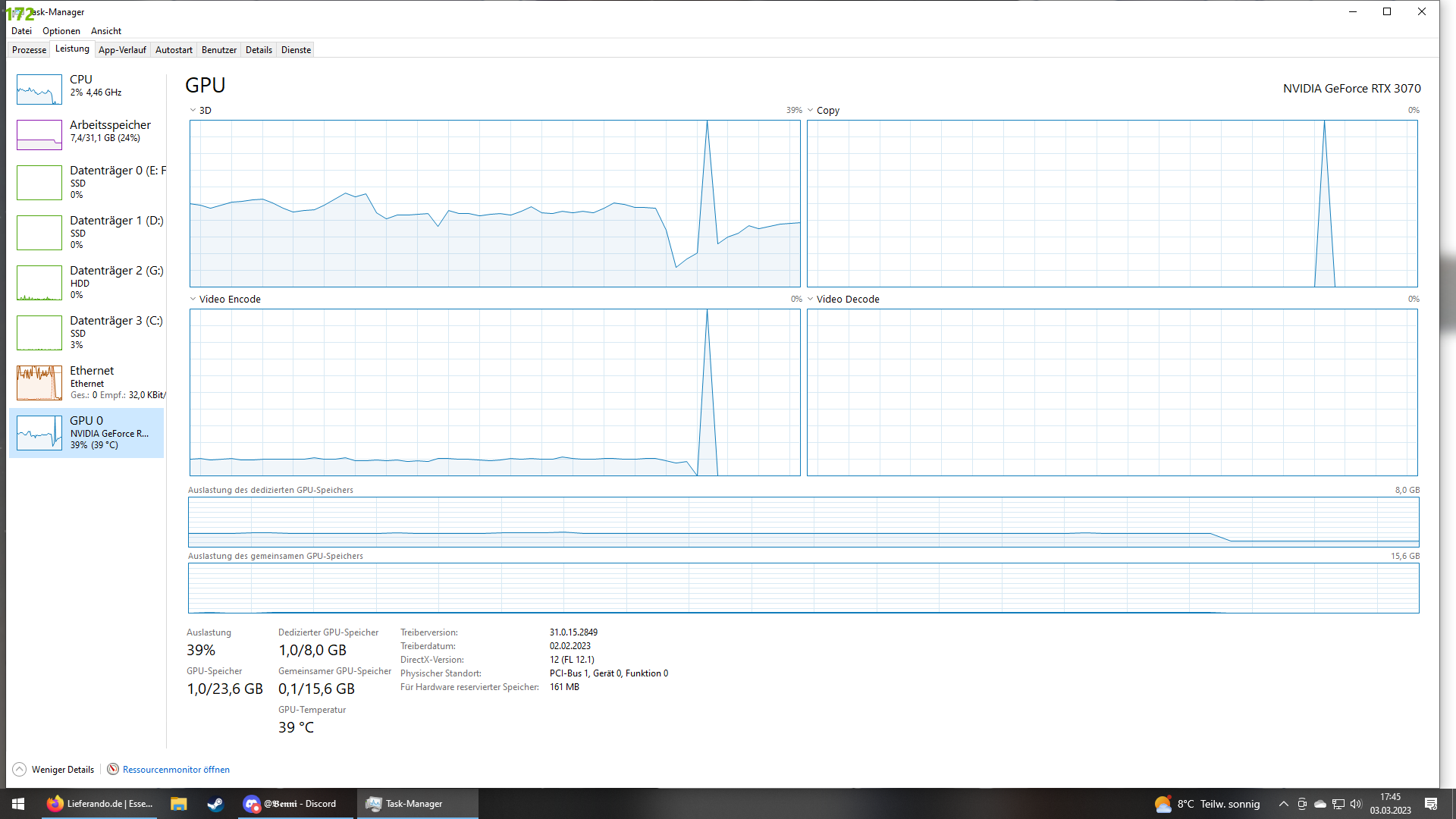

Je höher die Grafikeinstellungen, umso eher stürzen die Spiele ab, Hogwarts Legacy auf Ultra stürzt nach 5 Minuten ab, P2 (Planetside 2) auf low, stürzt nach 15 Minuten ab.

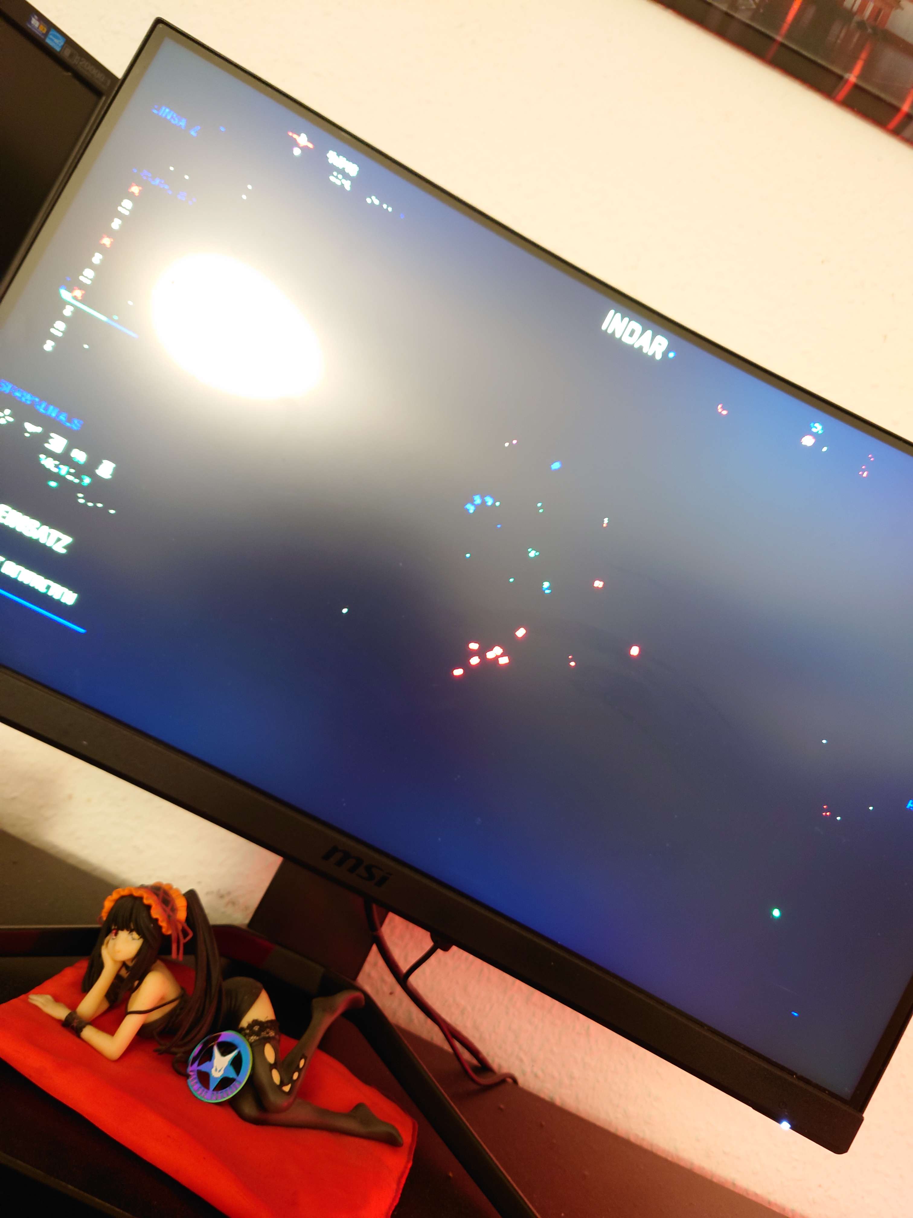

Abstürzen in dem Sinne: Es hängt sich auf und ich lande auf dem Desktop, es kam jetzt 3 mal vor das ich einen Pixelfehler hatte und der PC sich komplett neugestartet hat.
Der Pixelfehler sah wie folgt aus: Mein Sichtfeld im Spiel wurde vollständig Schwarz, während das HUD verpixelt und verschwommen dargestellt wurde.
Was ich kurz nach dem abstürzen beobachtet habe: Im Task Manager, unter Leistung, wenn ich auf der Graka bin, schlägt das Diagramm für 3D, Copy und Video Encode vollständig auf 100% aus, nach dem absturz beruhight es sich wieder und alles bis auf 3D, geht wieder auf 0%.
Während des Spieles schlägt Video Encode minimal aus, ca 20-30%

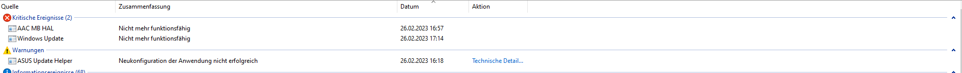

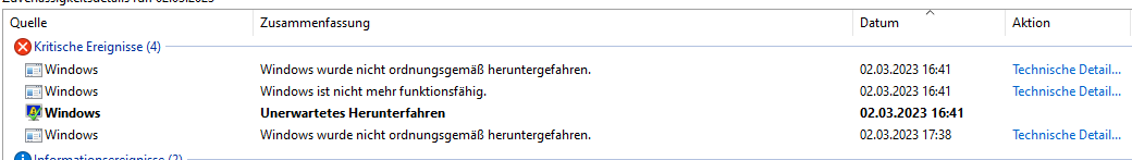

zeig mal den zuverlaessigkeitsverlauf. rote tage vor allem
Armory Crate und andere tools in der richtung koennen das gern mit verursachen
Da ist ja einiges Rot ... Wusste gar nicht das sowas gibt, man lernt nie aus :D

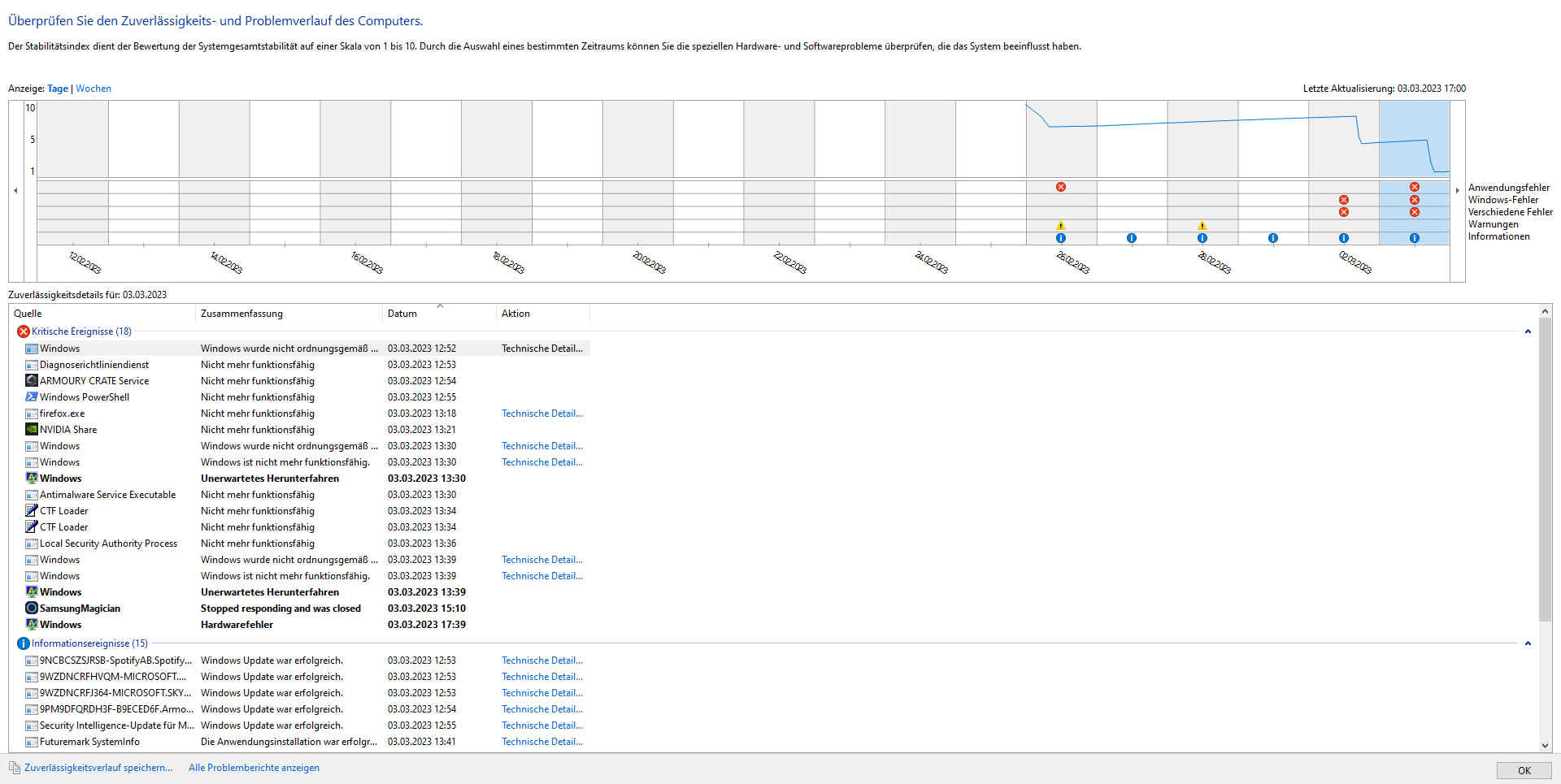

Armory crate und magician runter..
zeig auch mal die anderen roten / gelben tage
Reaktionen: Philstift und NameHere

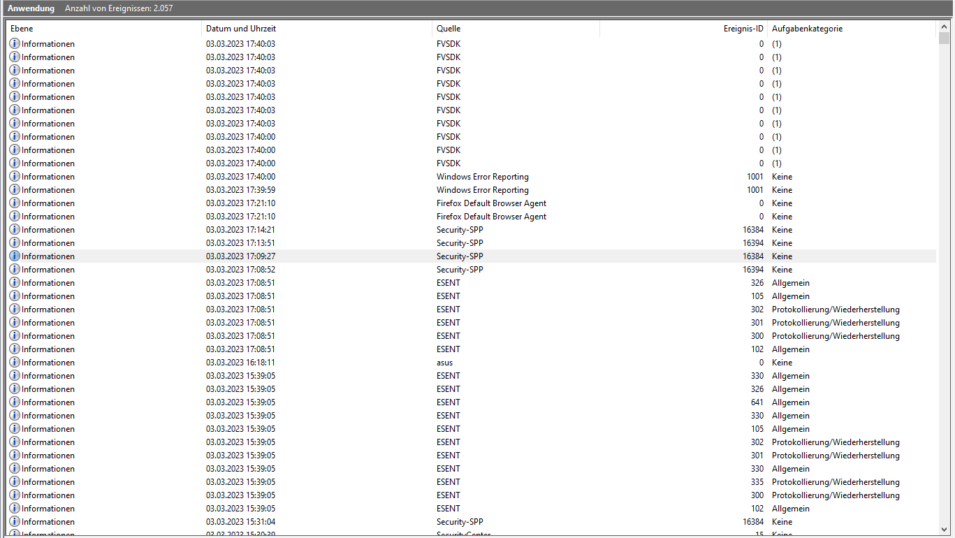

Mach Asus Armoury Crate nicht öfter Stress?
Hast du ESET installiert oder wofür steht ESENT?
Reaktionen: madmax2010

Was hat es mit dem Hardwarefehler auf sich? Ich habe eben mal geschaut und dieser sagt aus dass es ein problem mit der Graka gibt?

NameHere schrieb:
wofür steht ESENT?
Was ist ein ESENT-Fehler?​
Berichten zufolge ist das Esent-Ereignis ID455 in den Ereignisanzeigen vieler Benutzer unter Windows 10 aufgetaucht. Nach dem Update auf die neueste Version von Windows 10 scheint dieser Fehler häufig aufzutreten.
Dieser Fehler kann einige Computerprobleme verursachen, einschließlich Einfrieren bei CPU- und GPU-intensiven Aufgaben (wie Spielen). Manchmal kann es auch zu lauten Geräuschen aus den Lautsprechern kommen.
Wenn auf Ihrem Computer ein ähnliches Problem auftritt, führen Sie bitte die folgenden Korrekturen durch und Sie können das Problem auf Ihrem Computer lösen.
windows ist ungeplant aus gegangenn. extrem generisch

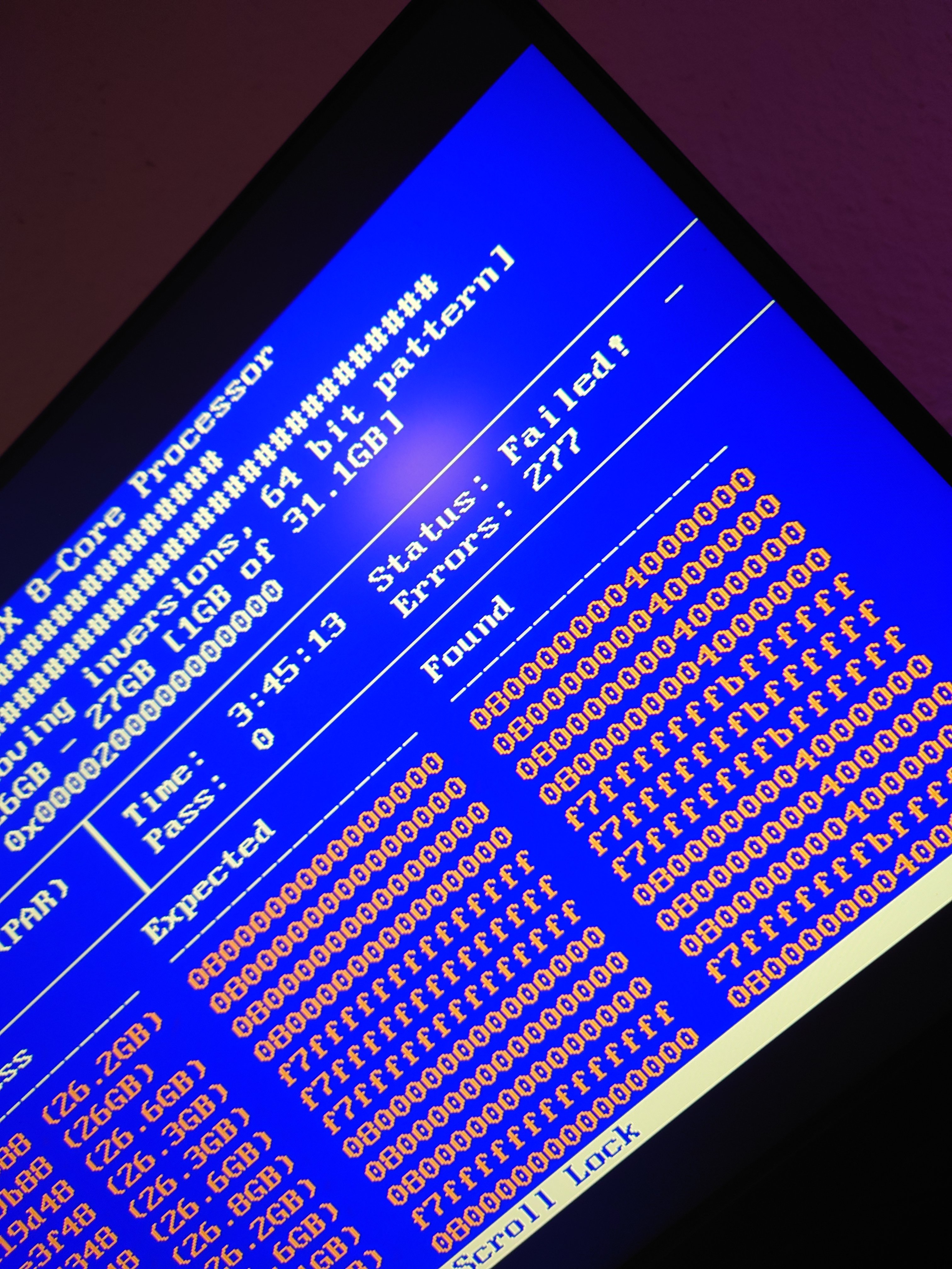

Mache ich gleich, ich mache noch eben einen Test mit Memtest86
Mach den ramtest dannach, weil wenn du FastBoot ausmachst wird dein RAM richtig trainiert.

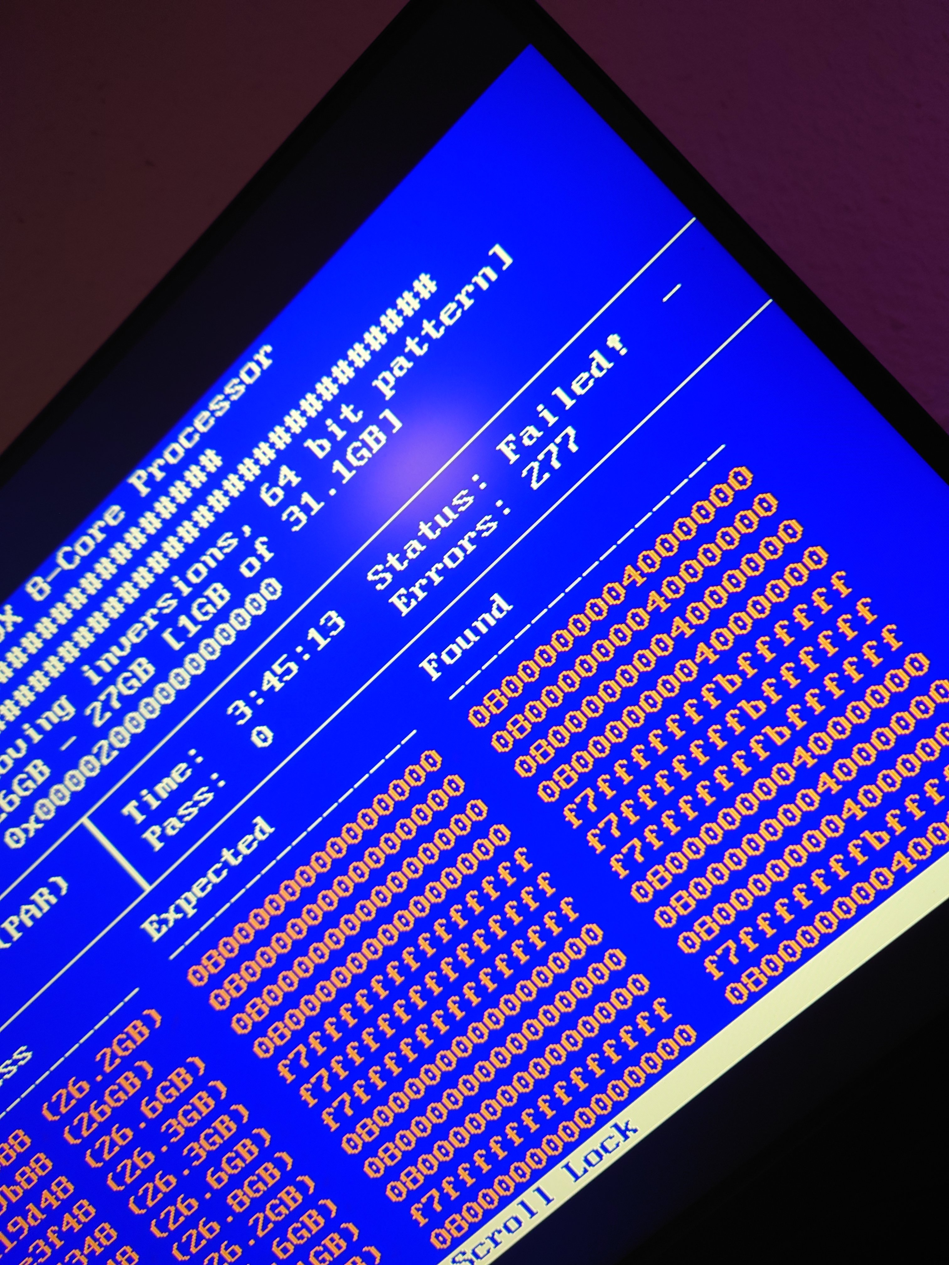

Ich würde mal behaupten mein RAM ist hin... Der hat jetzt schon 500+ Fehler erkannt
Ist Fast Boot aus bei den Fehlern? Mit welcher Frequenz läuft der RAM?
Ich konnte bisher leider nicht nachsehen, der Test läuft bereits... Frequenz liegt bei 4800... 5600 sind möglich aber sobald ich die erhöhe, bekomme ich blue screens
So sieht das ganze gerade bei mir aus
Deswegen ja auch FastBoot aus. AMD hat damit Probleme im Moment.
In der Zwischenzeit während ich warte... Was genau hat es mit diesem Fastboost auf sich?
Ich danke dir auf jeden erstmal für die Antworten, ich probiere es sofort aus sobald der Test durch ist
Dein RAM wird richtig trainiert (Timings, etc) vom Bios und wird dann mit den trainierten Einstellung betrieben. Somit läuft es sauber und stabil.

Also der Memtest86 ergab 3000+ Fehler
Fastboost war tatsächlich an und ist nun deaktiviert
