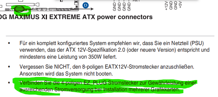

Unten am Mainboard dieser 4 Pin molex anschluss ist frei (der für die PCIe ports?)

Und bei Mainboards mit zusätzlicher PCIe Strom Versorgung ist es empfohlen ihn zu belegen bei SLI

Ich würde den 4 Pin Molex mit Strom verbinden, dafür ist er ja da
Dann wird es wohl daran liegen.
