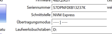

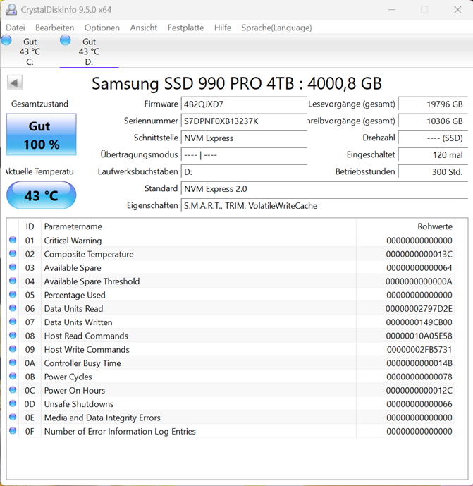

Hi,
ich habe eine Samsung 990 Pro SSD in meinem Rechner. Diese unterstützt PCI 4.0.
Crystal Disk zeigt mir (siehe Bild) NVM Express 2.0 an.
Ist das noch was anderes oder ist irgendwas falsch konfiguriert ?

mit welchem programm kann ich mir denn anzeigen lassen ob die mit PCI 4.0 läuft ? HWinfo zeigt das nicht an
Du verwechselt PCIe mit dem nvme-Protokoll. Da bringen die Wikipediaartikel auch nichts

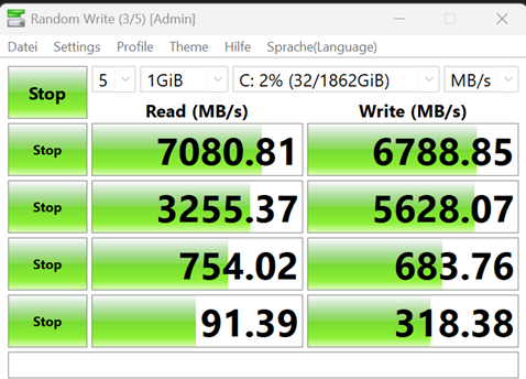

Mach einfach einen Geschwindigkeitstest und anhand der Werte kannste die Version sehen. Die Pro von Samsung reizen das ja fast immer aus

NVM Express (kurz NVMe) ist ein im Jahr 2011 veröffentlichtes Softwareprotokoll,[1] um SSDs (Solid State Disks) über die physische Schnittstelle PCI Express zu verbinden, ohne dass dafür herstellerspezifische Treiber nötig sind.
nvme ist ein protokoll, das über pcie läuft. das eine definiert, was übertragen wird, und das andere, worüber. eigentlich ganz einfach.

Klar, alles richtig. Trotzdem hat der TE das verwechselt. Warum die PCIe-Version da ausgeblendet wird, weiß ich nicht, ist mir auch egal.
Einfach einen Test machen, PCIe2 wird nicht die 7,5GB/s machen die v4
