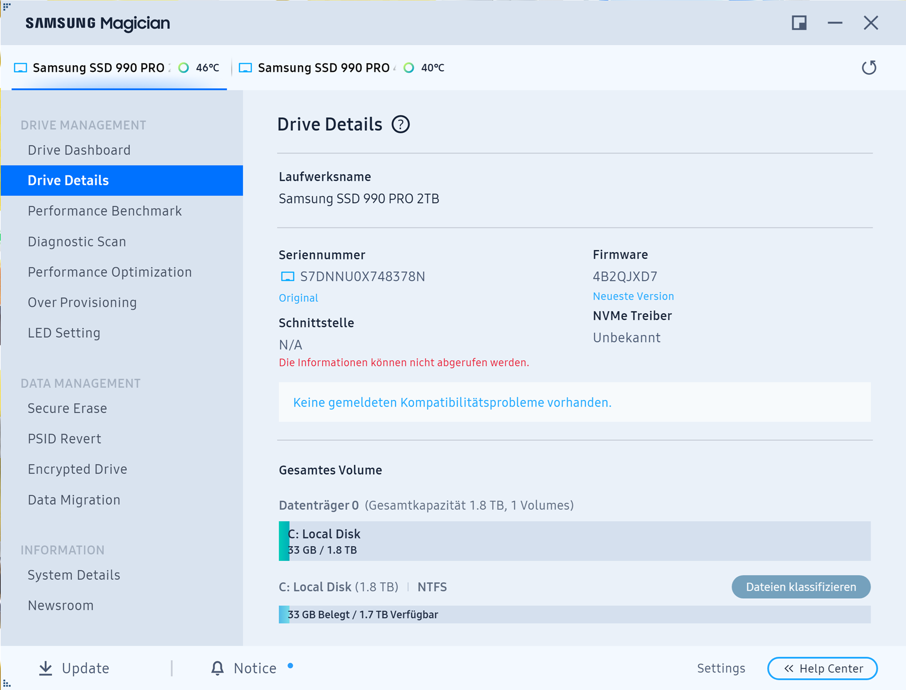

Mach dir keinen Kopf, die Platte läuft mit nativer Geschwindigkeit.
Ich habe teilweise nicht mal smart-Werte
Stormfirebird schrieb:
Normal ganz, oben. Aber wenn mich nicht alles täuscht steht auch der Grund direkt darunter. Du hast die beiden als Raid zusammengefasst?
ich konnte sonst windows nicht installieren. habe da vorgestern hier schgon ein thema erstellt. :confused_alt:
Wenn CDI die Daten nicht auslesen kann, dann kann es wahrscheinlich auch kein anderes Tool und das Problem ist woanders zu suchen (Treiber, Firmware, UEFI). Schau ob das aktuell ist.
Auf Treiber-/Firmwareupdates kannst du mit der Magican Software prüfen.
UEFI-Updates findest du auf der Herstellerseite des Boards. Dort findest du auch den Chipsatz-Treiber.
Eventuell ist im UEFI was falsch eingestellt (RAID-Mode etc).

Was heißt denn trotzdem? Deine Frage ist effektiv geklärt. Du weißt jetzt wieso dass so ist und das ansich die Geschwindigkeit passt. Was micht wundert ist jedoch dass deine Geschwindigkeiten wirklich nur PCIe 4 entsprechen, was bedeuten würde dass die im Raid 1 hängen und du damit 4(?)TB verlierst komplett ohne Grund.
hier noch ein screenshot von dem samsung programm...

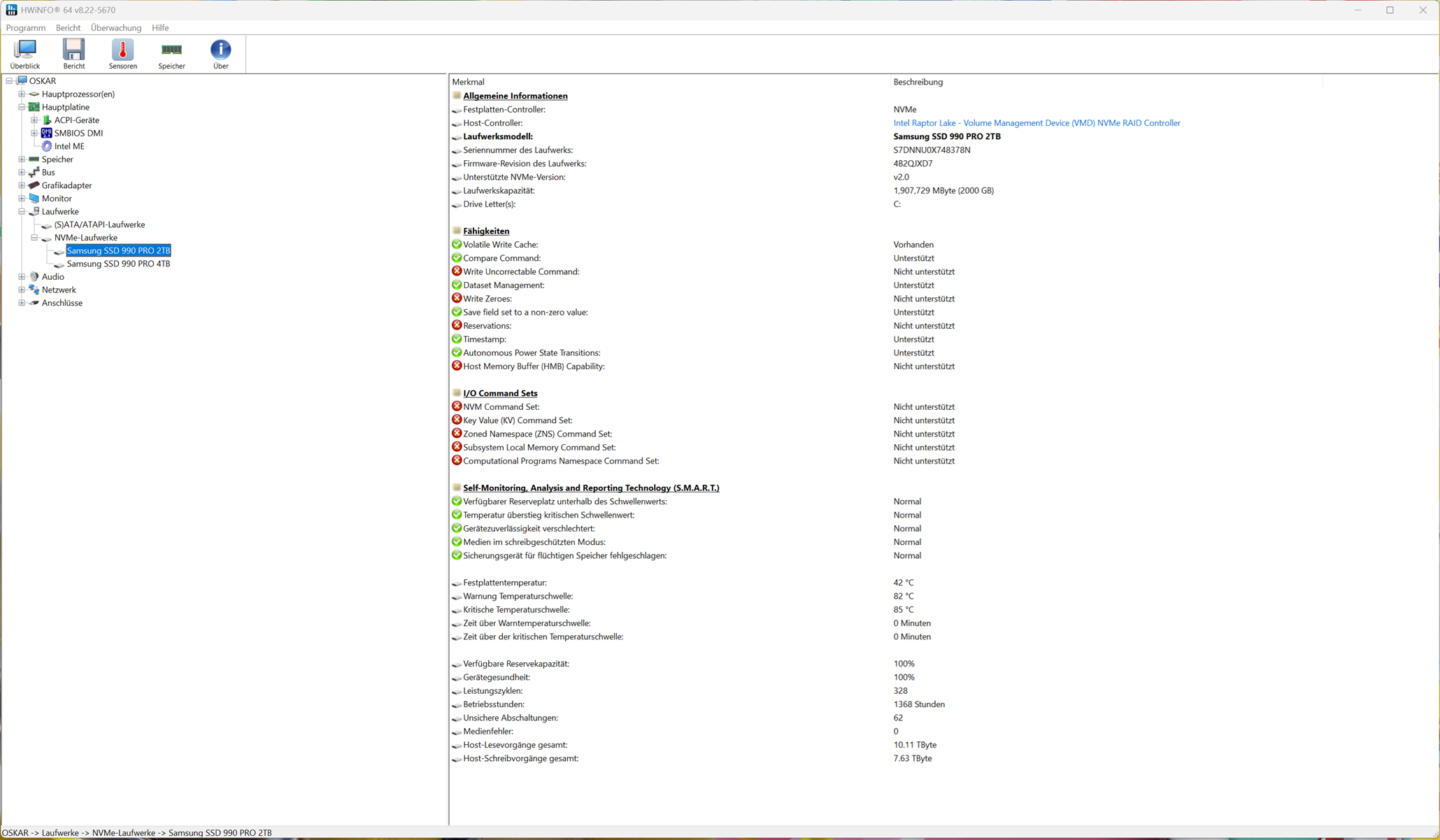

Natürlich zeigt HWI im Systemüberblick unter Laufwerke an wie und mit welcher Geschwindigkeit die jeweilige
SSD / NVMe arbeitet.
