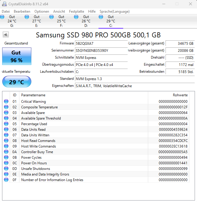

bei dem Thema SSD bin ich etwas unerfahren, ich nutzte die Dinger zwar schon seit den ersten 120GB Varianten, hatte aber noch nie ein Problem. Ich nutzte ausschliesslich SSDs, aber bei dieser bin ich unsicher.
Ich werfe hier mal einen Screenshot rein:
Bei der Laufzeit schon bei 96%
Würdet ihr die reklamieren? " Damals " gabs ja mal ein Problem mit den 980ern wo die Schreibleistung eingebrochen ist. Dann kam ein Firmware Update und ab dem Punkt war ich schon bei 98%. Und nun ist daraus im Laufe der Zeit eine 96% geworden.
Ja, ich habe Backups, aber dennoch möchte ich einem Ausfall zuvor kommen!
Bin mir nicht sicher was nun gut wäre als nächster Schritt. Laufen lassen bis kaputt, oder reklamieren.
Eure Meinung ist willkommen.
Danke
Euer Frank
Das bedeutet das du nach 5200 Stunden 4% der garantierten Schreibleistung verbraucht hast wo ist da der Grund zum reklamieren ?
Und dazu kommt noch das die meisten Ssd oft noch ein vielfaches mehr als die Garantierte Schreibleistung überleben.

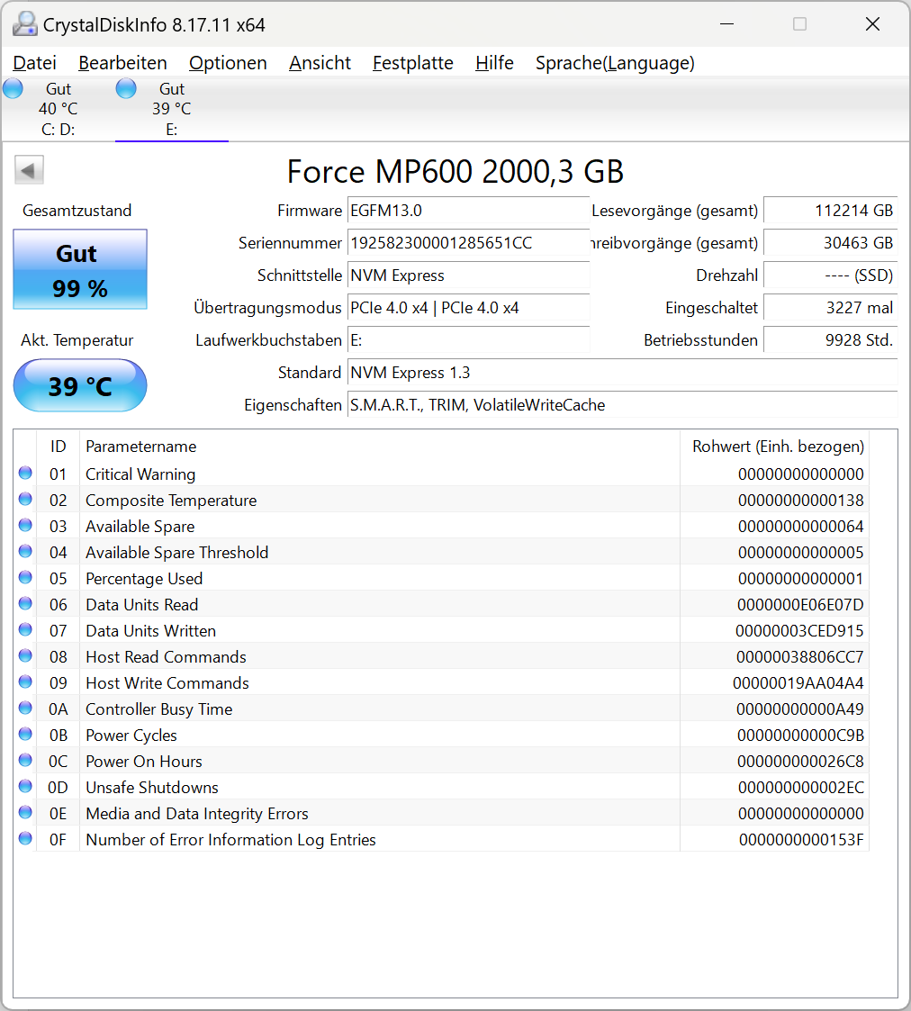

Finde ich schon irgendwie komisch. Gut, die MP600 non Pro hat eine deutlich bessere TBW, aber meine ist bei DEUTLICH mehr Vorgängen und 3 Jahre alt hier:
Hat aber auch ca. 4x so viele Zellen.

Wie willst Du dann reklamieren bzw. was überhaupt? Du hast nunmal "schon" 6,7% der TBW weg, ist ja nur logisch, dass da nicht mehr 100% angezeigt werden.
Davon ab kann dir das egal sein, TBW ist nur eine Maßgabe für die Garantie und sagt erstmal wenig über die wirkliche Haltbarkeit des Speichers aus.
Reaktionen: Lübke82, Meckerkopp und ThoZim

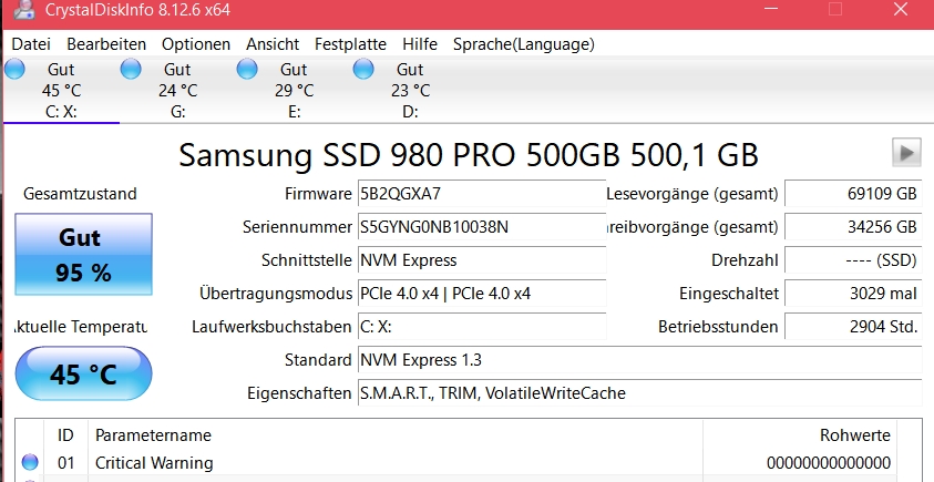

TBW und tatsächlich geschriebene Datenmenge vergleichen und rechnen ich vermute dann macht alles aufeinmal sinn.
da ist meine! -) 34256 GB machen halt schon etwas Abnutzung! -)
Kann dir auch sagen, wie man das in kurzer Zeit schafft, habe oft den Benchmark in Samsung Magican laufen lassen, das geht ganz schnell runter! Bei einer 2TB SSD wären es jetzt halt erst 99% oder 98%, die haben halt 4 mal mehr Zellen! -)

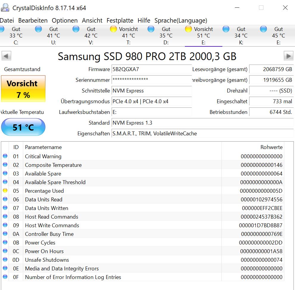

Hier mal ein Bespiel zu was die Samsung 980 Pro in der Lage ist:
Bei der 2TB Version sind 1200 TBW garantiert, meine hat 1900 TB bereits geschrieben.
Die Werte von Available Space und Available Space Threshold sind immer noch die gleichen wie am ersten Tag.
