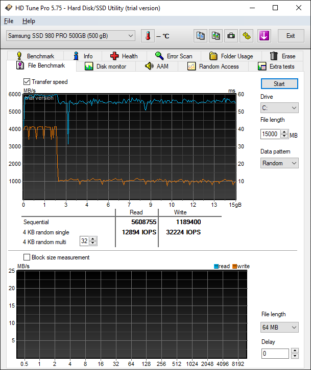

Ich weiß nicht ob hier wirklich irgendwo die Bandbreite an sich limitiert, oder ob einfach nur der SLC Cache schuld ist.

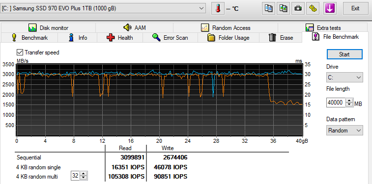

Aber die 1GB/s da von der 980 Pro 500GB, die scheinen mir nunmal eher eine Limitierung auf grund der TLC Schreibgeschwindigkeit zu sein. Also dass da der "Intelligent Turbowrite" (SLC Cache) nicht richtig funktioniert

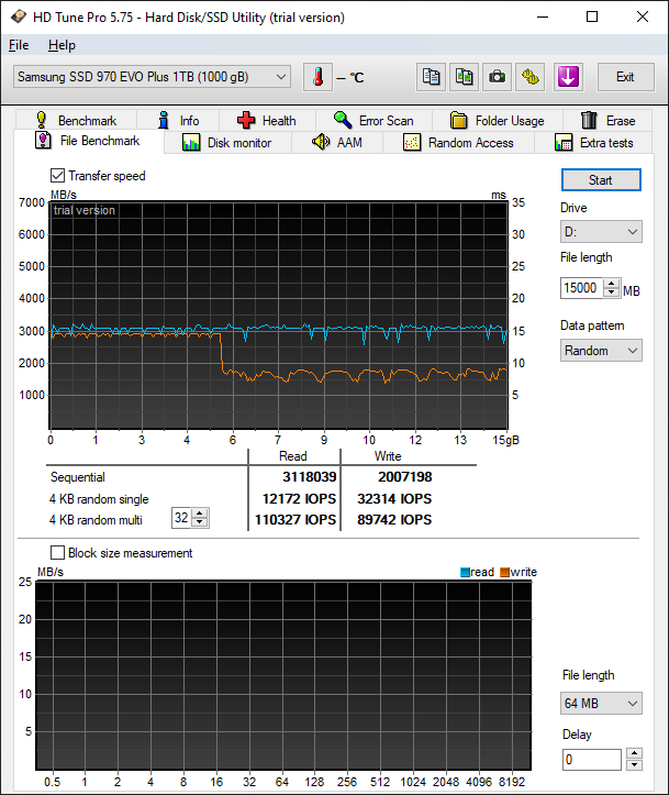

Du kannst ja gerne zb mal die HD Tune Pro testversion laden und mit dem Filebenchmark testen und den Speedverlauf anschauen.
Bei mir wird halt meist leider auch nur die festen 6GB SLC Cache verwendet wie man in der Grafik sieht, daher fällt die Geschwindigkeit nach den knapp 6GB da auf die TLC Schreibgeschwindigkeit ab
Bei deiner 980 Pro mit 4GB festem SLC Cache und 5GB Schreibgeschwindigkeit ist das natürlich nicht mal eine Sekunde die dann in den SLC Cache geschrieben wird.

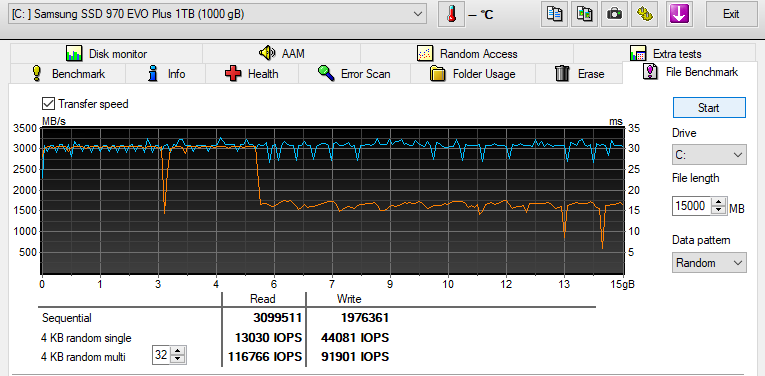

Ok, nun aber. Es handelt sich hier um kein 980 Pro Problem, da die 970 Evo mit einem Ryzen 5000 Prozessor ebenfalls im Write Speed limitiert ist. :) Anbei meine Ergebnisse mit meinen 3 SSDs. :D Was ich mich dann Frage ist, wieso nur der fest SLC und nicht der dynamische SLC verwendet wird? Woran liegt das? Die SSD hat somit 90GB dynamischen SLC der nicht verwendet wird. Stattdessen springt die SSD nach der Nutzung der des festen SLC (4GB --> bei mir sogar schon nach 2.5GB) in TLC Cache (1000 MB/s), statt den dynamischen SLC zu verwenden? Warum?

Naja, was soll ich dazu sagen. Die schreibrate der SSDs befindet sich eben genau im Rahmen der TLC Schreibgeschwindigkeit. Daher kann man da nicht wirklich von einer PCIe Limitierung aus gehen.
Hättest du eine 1TB 980 Pro würdest du wahrscheinlich mindestens die knapp 2GB/s sehen.
Ich weiß wie gesagt auch nicht wie das Samsung TurboWrite da arbeitet. Ich hab bei meiner SSD beim Testen mit HDTune Pro auch kaum mal die 6+36GB gesehen. Und jetzt wo die SSD eh fast voll ist, werde ich das wohl auch nie.
Bei meinen älteren Tests von vor einem Jahr, als die SSD noch leer war, da hab ich durchaus mal die 30GB+ gesehen
Also ich weiß nicht wie das mit dem Dynamischen SLC Cache genau funktioniert, bzw was dafür nötig ist. Eventuell muss dazu ein gewisser bereich "am Stück" frei sein, oder was auch immer.
Aber ich hatte die Probleme schon als noch über die hälfte der SSD frei war, und ausserdem sind 10% des Speicherplatzes bei mir nicht partitioniert, also immerhin 93GB.
EDIT: @Starter5566
Ich hab gerade ca. 400GB an Daten verschoben auf eine externe SSD und nochmal gebencht. Jetzt sind dort 581+ 93GB unpartitionierter Platz frei. Ergebnis:
Jetzt wird wieder fast der volle dynamische SLC Cache verwendet, und nicht nur die 6GB fester Cache.

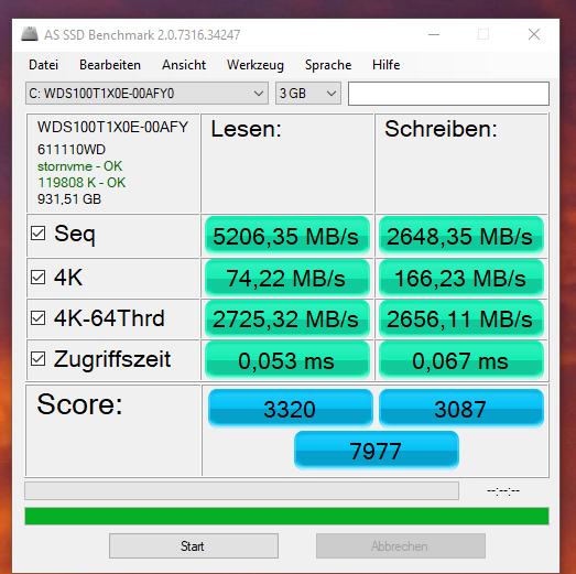

Habe eine WD SN 850 1TB mit einem Asus Crosshair VIII Formula X570 Board verbaut und habe vermutlich das selbe Problem.
Ich versuche den ASUS Support zu kontaktieren.

So ganz pauschal scheint man das aber nicht sagen zu können.
Meine WD SN850 1TB läuft pfeilschnell auf nem Asus Prime X570-Pro Board... Nur die 980 Pro war hier im Write Speed auf unter 50% limitiert warum auch immer, aber die SN850 schafft vollen Speed.

Es bringt halt nix das immer aufs Mainbboard zu schieben. Ich denke nicht dass das Mainboard einen einfluss darauf hat ob die Daten in den SLC Cache geschrieben werden oder direkt auf den TLC Speicher.

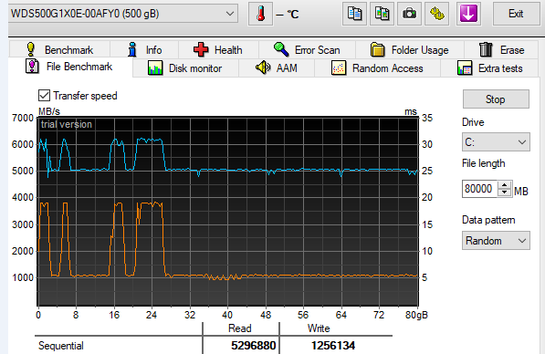

In Deinem kleinen Scope von 5 / 1GiB ja. Bei größeren Files wie von mir bereits erwähnt, ist auch die SN850 schlecht und bricht ein. Anbei bei 80GB Daten. Somit ist die Aussage, sie ist schnell, auf Deinen kleinen Scope eher nichts aussagend. Im kleinen Scope war auch die WD SN850 bei mir schnell. @VelleX Ich weiß, die NVMe war nicht leer, jedoch sehe ich es nicht ein, eine NVMe ohne Daten zu betreiben. Dies widerspricht der Thematik eines Speichers in sich!
rammed hatte aber auch nur 3GB getestet, daher bezog sich meine Aussage auch auf eine entsprechend kleine Größe ;-)
Und außerdem ist die 980 Pro bereits bei diesen 5 / 1 GiB eingebrochen - da ist die SN850 also WESENTLICH besser.

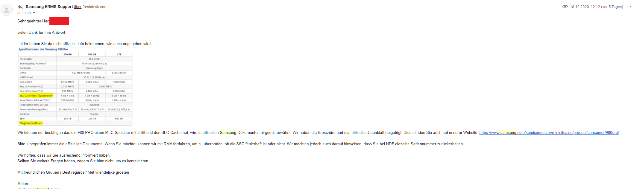

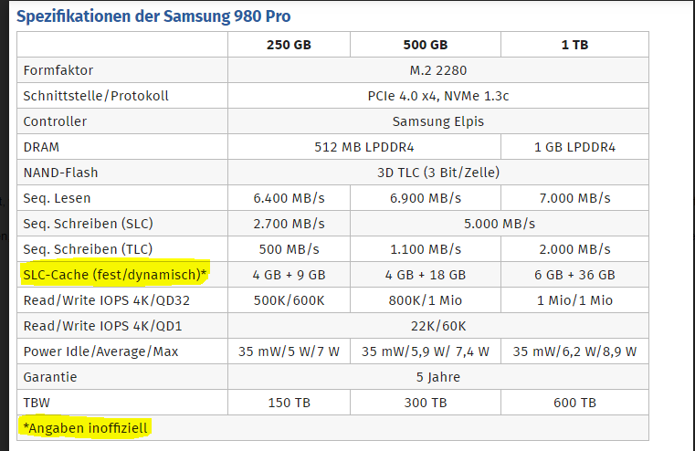

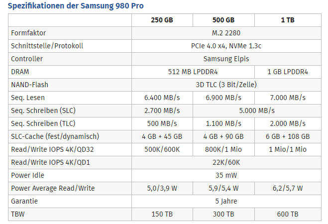

Ich hatte mich auch an Samsung gewandt und wollte wissen, warum sich meine 980 Pro so verhält und habe die offizielle Spezifikation gesendet. Laut Samsung entsprechen die offiziellen Daten nicht den reellen Daten. Ich war erstmal shocked, äußere mich jedoch nicht dazu. Bildet Euch selbst eine Meinung dazu.
Stammt der Screenshot mit den "Inoffiziellen" Daten von Samsung oder hattest du den geschickt?
Denn beides sind ja nur die computerbase Tabellen. "Offiziell" von der Review und "Inoffiziell" von der 980 Pro News.

Die Tabelle in rot hatte ich gesendet, die Tabelle in rot hat mir samsung gesendet.
