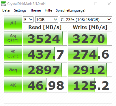

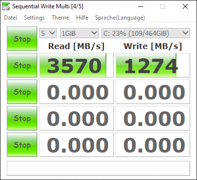

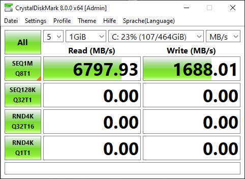

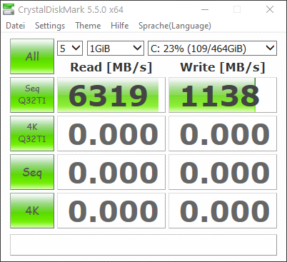

Anbei siehst Du mein kontinuierliches Ergebnis mit einem Ryzen 3100 und der NVMe im M.2_1 Slot. Scheinbar haben die Ryzen 5000 CPU eine Limitierung, denn dadurch wird der Slot ja mit PCIe 4.0 angesteuert, wenn eine PCIe 4.0 fähige NVMe drin steckt, wenn nicht normale Ansteuerung mit PCIe 3.0 Aber egal welche meiner 3 NVMe's (980 Pro, 970 Evo, 970 Evo Plus) ich mit dem Ryzen 5600x oder dem 5800x auf dem Board betreibe, der Write Speed ist wirklich niemals auf dem Wert, auf dem er sein sollte! Schau gern mal anbei. Ich habe die Bilder beschriftet.

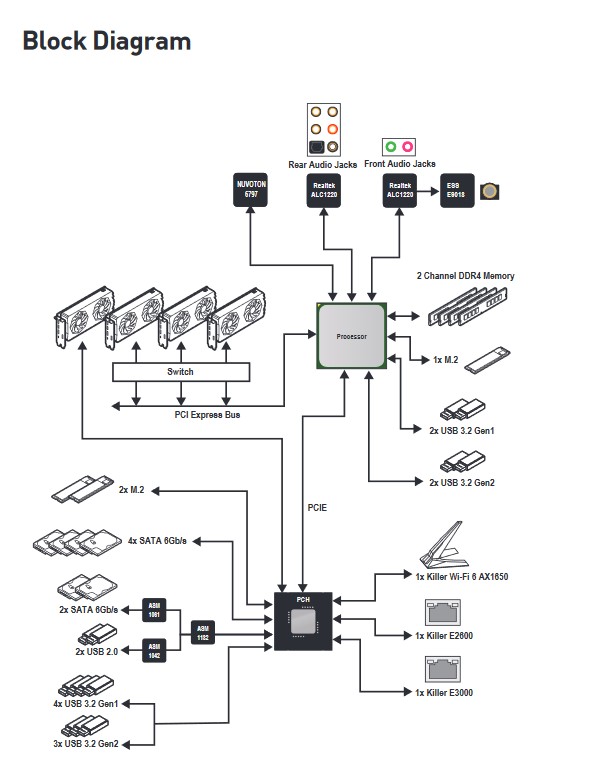

Du hast schlicht ein PCI-lane-Problem. Das ist auch für B550-Boards bekannt. Sinnvoll kannst Du ein B550 Board nur mit einer M2. NvME nutzen (M2_1). Mit zwei M2 NvME und sogar WLAN brauchst Du ein X570 Board. Und selbst da die neueren, also Asus Dark Hero, MSI Godlike sind beide eine hervorragende Wahl.
Bei X570 und B550 laufen 1te Grafikkarte über PCIe Gen 4 x16 (nur eine PCIe-Karte) und 1te NvME über PCI Gen 4 x4. Bei einem X570 Board ist der PCH üblicherweise nur mit PCI Gen 4 x4 (PCI Gen3 x4 bei B550) angebunden. Heißt viele USB (die über den PCH), SATA-Festplatten, 2te NvME, NIC, Wireless,... laufen über den PCH und damit dem PCI Gen4 x4 (PCI Gen3 x4 bei B550) Flaschenhals. Ergo: selbst mit einem "alten" X570 Board wird Dein Setup schon eng.
Mir ist nicht ganz klar wie, aber MSI Godlike und Asus Dark Hero haben gemäß Flußdiagramm eine 2x PCI Gen4 x4 Anbindung des PCH an die CPU. Heißt mit beiden Boards kannst Du noch recht bequem zwei NvME mit PCI Gen4 x 4 und WiFi betreiben.
Diese "zufälligen" Werte bei Deinen Messungen liegen einfahc am Chipsatz oder auch dem BIOS Management, während andere Geräte aktiv waren oder sind. Klingt so alles recht normal.
Hier noch ein Schaubild von MSI:
