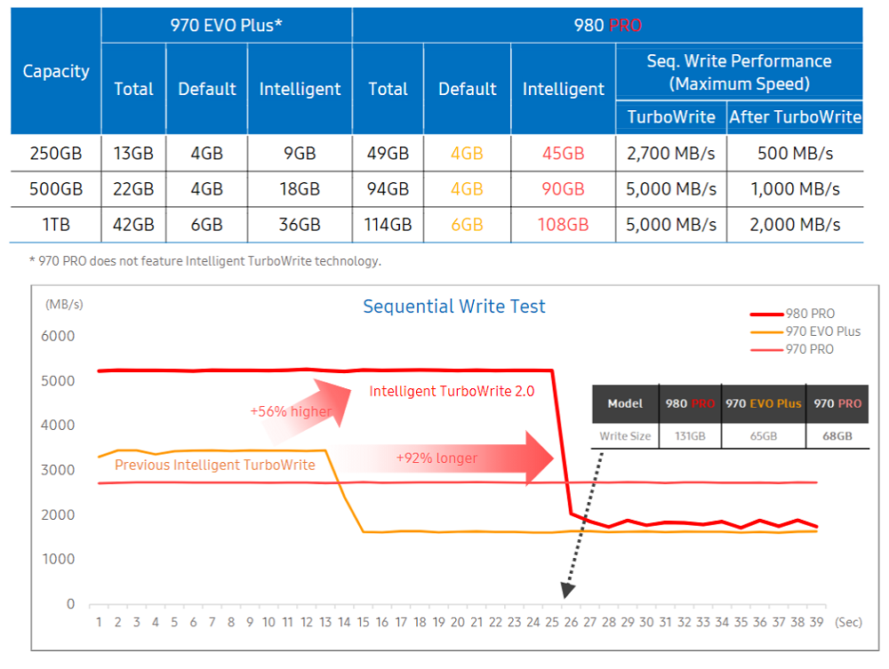

Die Tabelle mit Gelb war ja nur von Computerbase, da es noch keine Offiziellen Angaben gab, und man daher einfach die Daten der 970 Plus übernommen hatte zum SLC Cache.

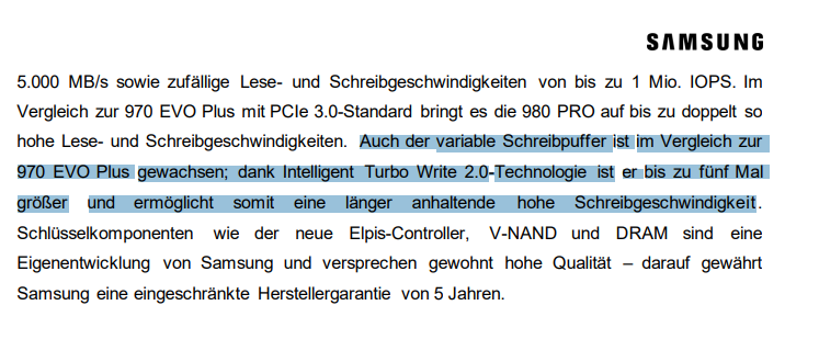

Das sollte hier denke ich die Offiziellen Specs vom Reviewers Guide sein. Da stimmt das dann auch mit den "bis zu 5x größer", also bei der 250GB und 500GB Variante.

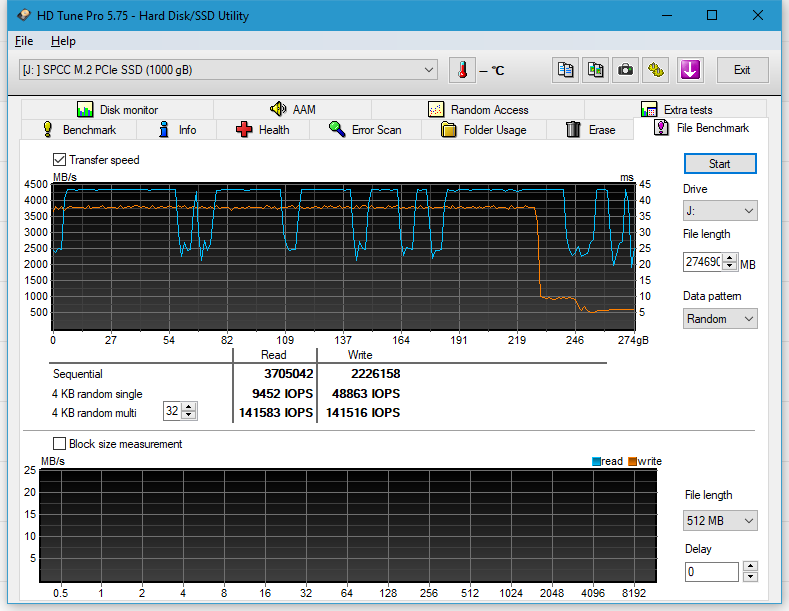

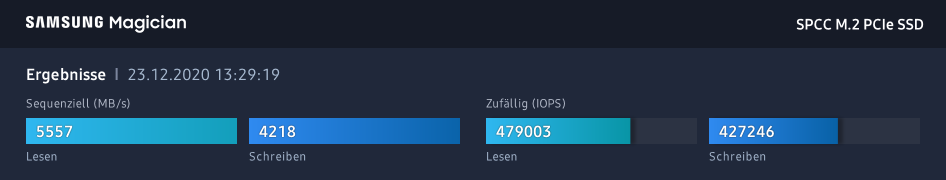

Nur meine Silicon Power hat in den Benchmarks zumindest trotz 60% belegung trotzdem noch über 200GB in den SLC Cache geschrieben

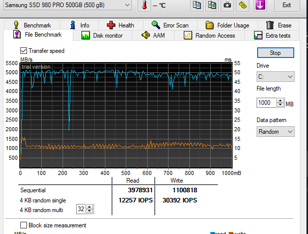

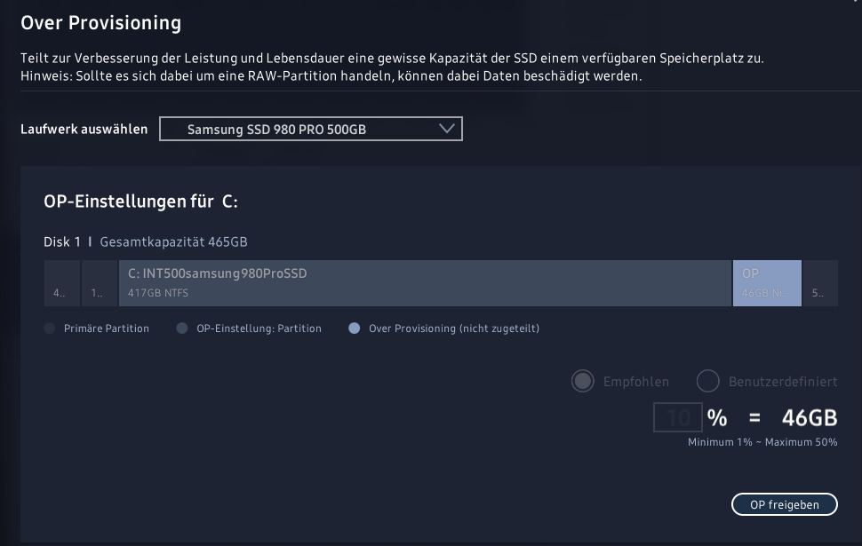

Krasses Ergebnis Deiner SPCC. Exakt so ein Ergebnis hatte ich engstirnig wie ich war, von einer NVMe erwartet. Samsung bietet für genau diesen Case die Funktionalität des Over-Provisioning. Aber dies hat bei meiner 980 Pro und meiner 970 Evo exakt null gebracht. Von meine System NVMe (980 Pro) sind geade einmal 100 GB von 500 GB durch das System belegt. Durch Over-Provisioning sind nun nochmal 46GB wenig verfügbar. Gebracht hat es exakt 0. Anbei der aktuelle Test nochmal mit 1GB Filesize.

Also bei HD Tune Pro solltest schon mit mehr als 1GB Testen. Kann auch mal gut sein dass der am Anfang mit weniger schreibt, und erst später in den SLC Cache schreibt.
Bei dir hat sie ja im Test wirklich gar nicht in den SLC Cache geschrieben, oder nur paar MB.
Das war zb gerade bei mir. Da ist sie auch etwas später erst in den SLC Cache gegangen
Das Ergbnis der Silicon Power US70 ist schon ok, aber das ist halt nur eine PCIe 4.0 SSD mit Phison E16 Controller und daher nur die 5GB/s max lesen und 4,2GB schreiben.
Ausserdem fällt die nach dem SLC Cache noch stärker ein, erst kurzzeitig auf 1GB/s aber später dauerhaft auf 500MB/s, was für eine 1TB SSD schon lahm ist.

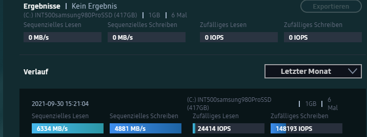

Hier übrigens mal die Silicon Power mit dem Magician Tool gebencht.

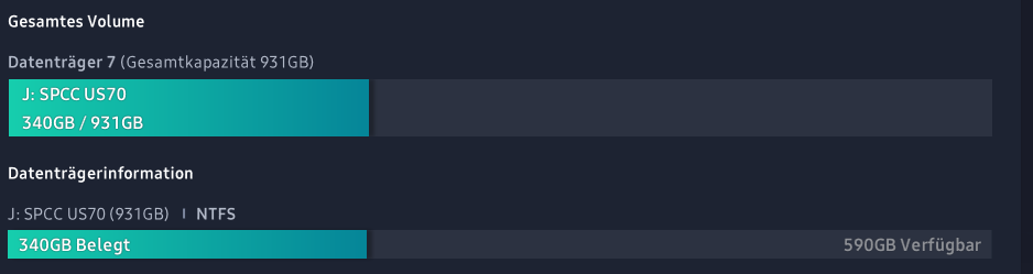

Hatte es aber verwechselt. Waren nicht 590GB belegt sondern frei.
Nachdem ich nun die SSD in das M.2.1 Slot gesteckt habe ( obwohl beide Slots laut Handbuch identisch sind ) hat sich die Leistung verbessert. Der ASUS Support hatte mir dies empfohlen.
Der Speicher ist zur hälfte belegt weil die Frage aufkam. Es sind also c.a 500GB frei.
hier noch ein Screenshot:
die 7GB im lesen erreiche ich leider noch nicht. Habe auch mit 3GB einen Test geführt , bleibt alles gleich.
