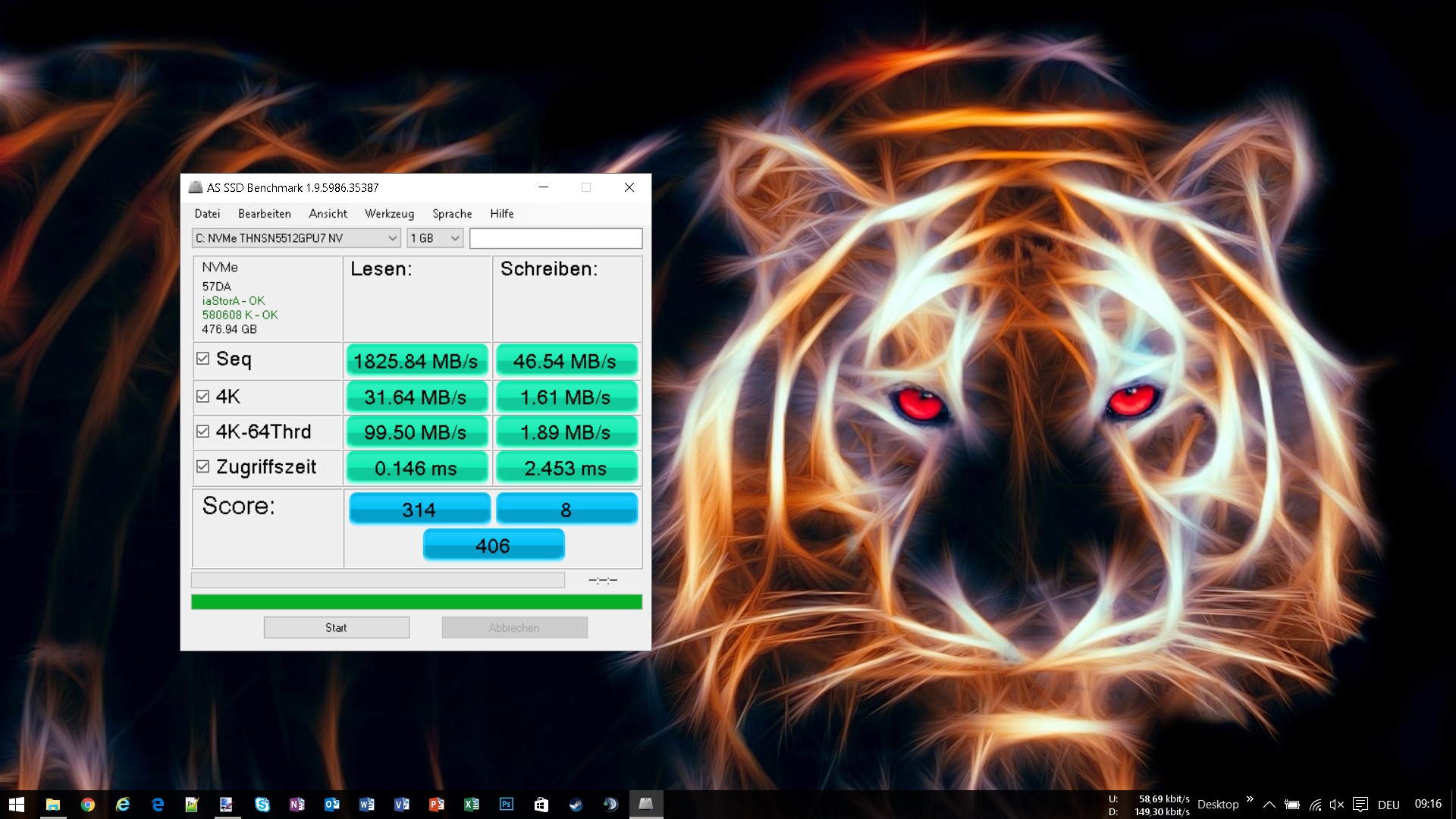

bei meinem DELL XPS 15 verwundert mich die AS SSD sequentielle Schreibrate.
Eigentlich sollte diese weitaus höher liegen.

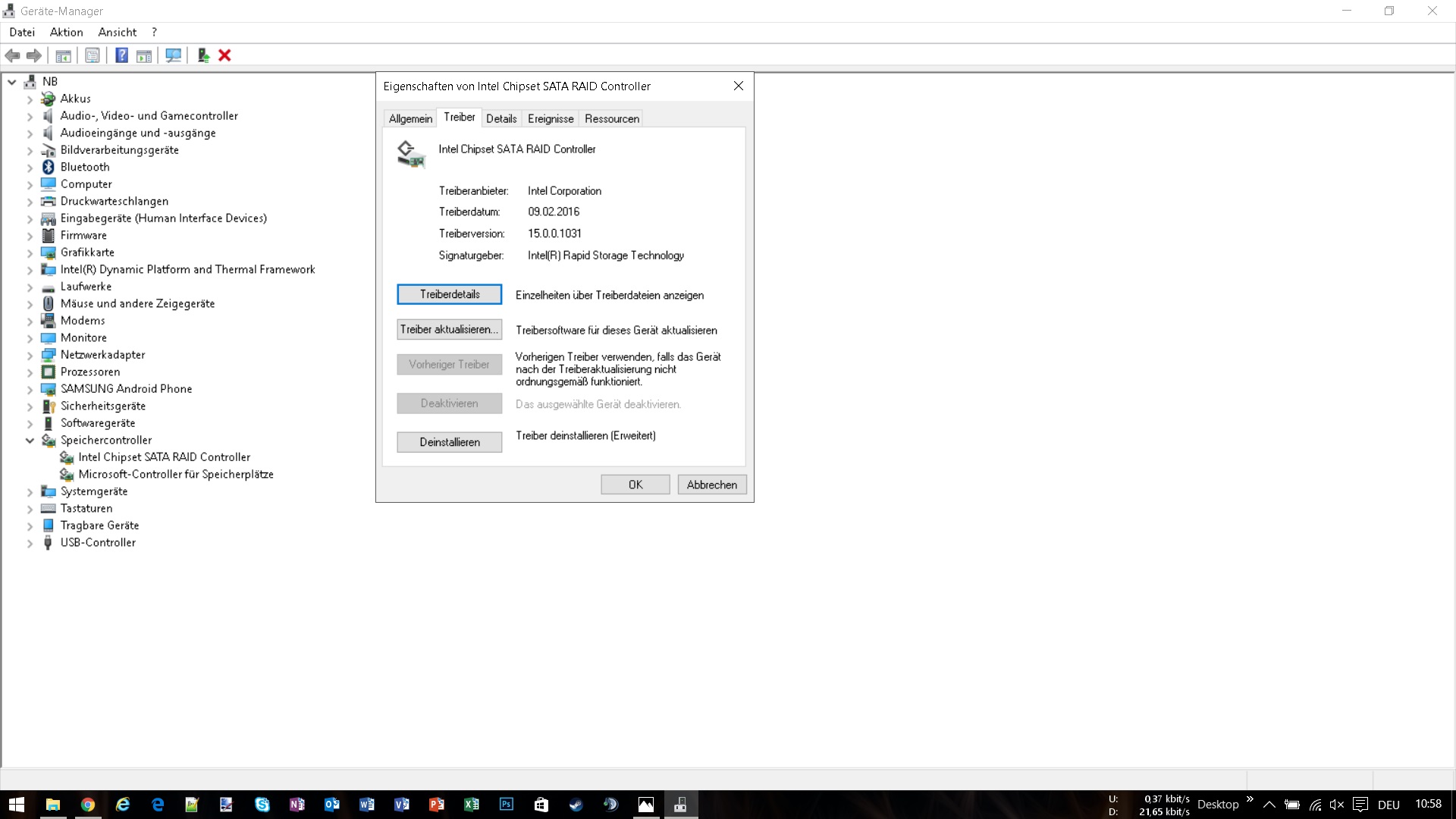

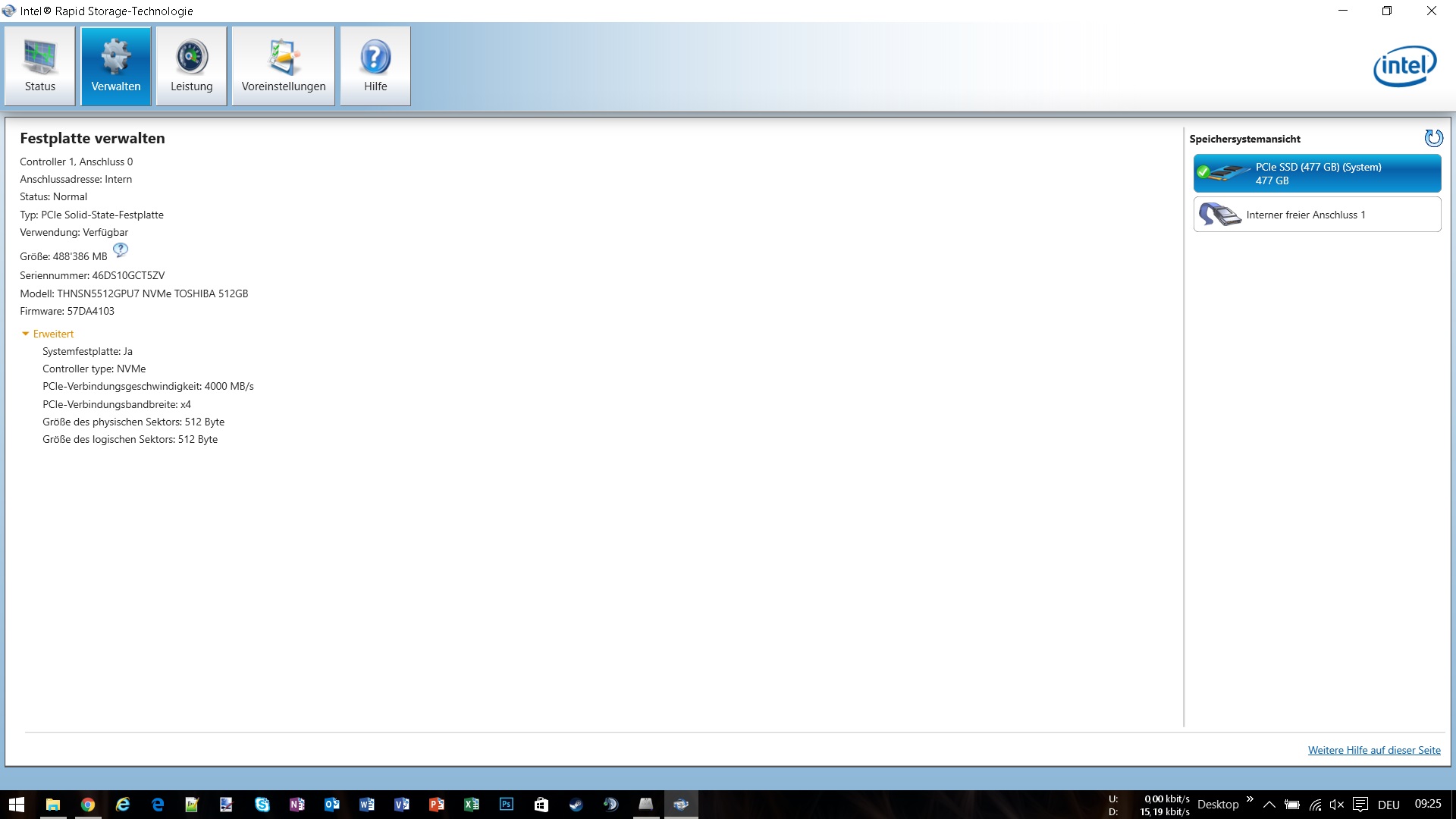

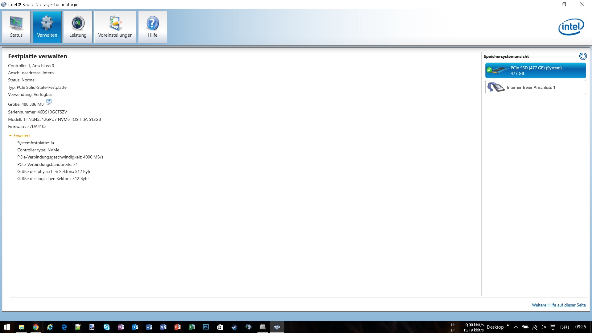

Im Bios ist der RAID Modus aktiviert, da dies die Vorgabe von DELL ist für die NVME PCIe SSD (dies war auch im Auslieferungszustand so).
Der Intel Raid Treiber wurde während der sauberen Installation im Setup hinzugefügt.

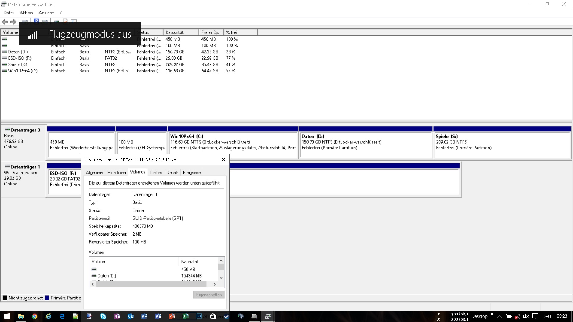

Die SSD wurde in drei Bereiche partioniert. An sich besitzt die SDD GPT Table.
Hier ein paar Infoscreens:
SDD Bench .jpgToshiba NVME THNSN5512GPU7 NV.jpgIntel RST Status.jpgIntel Raid Treiber.jpg
Hat einer eine Idee?

Die Partitionierung kann es nicht sein. Schaut aus wie ein Firmware oder Treiber Problem, vielleicht ein Bug. Falls du jeweils die neuste Firmware & Treiber Version hast, versuch mal ein downgrade, wenn es möglich ist.
Klar kann es die Partitionierung sein.
Durch das Partitionieren teilst du ja den Speicher in "pyhsikalisch" abgetrennte Bereiche.
Das ist bei eines SSD absoluter Nonsens
Eine SSD verwendet beim Lesen und Schrieben gleichzeitig mehrere ihrer Speicherchips, um die Geschindigkeit zu erhöhen.
Sie macht intern sowas sie RAID 0.
Wenn jetzt eine Partition auf z.B. 2 von 8 verfügbaren Chips aufgeteit ist, geht da die Performance verloren.
Außerdem kann hier Wear Leveling auch nicht gescheit funktionieren.
Eigentlich sollte bekannt sein, dass man eine SSD nicht partitioniert.

An TE:
Ist die Geschwindigkeit bei C: (Bitlocker) und S: (ohne Bitlocker) identisch?
Welche CPU ist verbaut?
Die Verschlüsselung kann durchaus auch ein Nadelöhr sein, vor allem beim Schreiben.

Auch hier: Reines Benchmark-"Problem" wegen FUA. In der Praxis kein Problem. Wie bei der SM951 auch schon.
Wenn du trotzdem schöne Benchmark Zahlen willst auf Kosten von möglicher Datensicherheit dann deaktiviere das "von Windows veranlasste Leeren des Geräteschreibcaches".

- Treiber Intel NVME: https://downloadcenter.intel.com/download/25771/-Intel-Rapid-Storage-Technology-Enterprise-NVMe-Intel-RSTe-NVMe-RAID-Driver
- Auch auf anderen Partitionen das gleiche Ergebnis (S, D usw.)
- Intel RSTE GUI war halt beim Treiber (NVME) dabei...Also sollte das NVME Protokoll nutzen
- Habe jetzt nochmal die Drive Update Utily von intel genutzt...dort gibt es keinen aktuelleren oder anderen NVME Treiber (https://www-ssl.intel.com/content/www/us/en/support/detect.html).
Bei Dell ist man noch am nachhören, ob Toshiba selbst einen zur Verfügung stellen könnte.

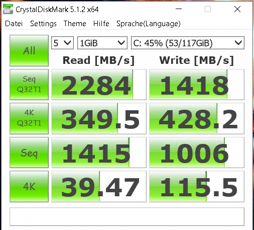

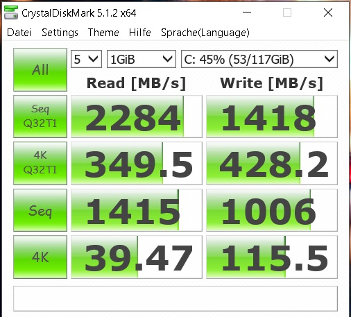

Lösung:
Crystal Disk Benchmark statt AS SSD Benchmark!
Nein., was Du da schreibst ist Nonsens, die SSDs wissen von der Partitionierung gar nichts, die kennen weder Partitionen noch Verzeichnisse noch Dateien, die kennen nur Lese- und Schreibzugriffe auf Adressbereiche.
Das passiert im kB Bereich, da interessieren GB große Partitionierungen nicht.
Sowas wäre allenfalls denkbar, wenn eine Partition nur weniger k klein wäre, aber was wäre unsinnig und es passiert halt auch bei jeder ganz kleinen Dateien, die liegen auch nicht über alle NANDs verteilt.
Das ist gleich total falsch, da die internen NAND Adressen nichts an die LBAs gebunden sind und wie gesagt ein Controller einer SSD von den Partitionen keine Ahnung hat, der zieht nur die LBAs auf die die Zugriffe erfolgen und weiß überhaupt nicht zu welcher Partition diese gehören.
Eigentlich sollte bekannt sein, dass diese ein blöder Aberglaube ist.

Blaze1987, setze hier beide Haken:
schreibcache-png.536222
h00bi schrieb:
Richtig, CDM fordert kein FUA, daher ist das Ergebnis hier auch unverfälscht.
Wie ich oben schon geschrieben habe ein reines Benchmarkproblem.
Danke dir...muss mal lesen, wofür FUA steht^^
Damit geht die Lösung an deine Person :)
Natürlich Danke an allen...
Habe alles soweit schon korrekt eingestellt.
@ Holt: Wie immer vielen Dank für deine professionellen Hilfen & Erklärungen. Du bist & bleibst der SSD Junk no 1 für mich.
FUA sind NVMe Schreibbefehle unter Umgehung des Schreibcaches der SSD, die befehlen dem Controller die Daten direkt ins NAND zu schreiben und erst dann zu melden, dass der Schreibvorgang abgeschlossen ist. Es ist damit nicht nur ein Benchmarkproblem, denn auch andere, reale Programme nutzen ja diese Befehle und Du solltest daher sehen, dass Du auch beim AS-SSD eine gute Schreibperformance erzielst.

@Holt: Na ja, aber wenn der AS SSD halt gruselig langsame Schreibgeschwindigkeiten erreicht, und der CrystalDiskMark hingegen eine relativ hohe Geschwindigkeit ... was soll man dann machen?
Wir haben hier in der Firma einen neuen Dell PC (Precision 3620) und hier ist halt so eine SM951 SSD verbaut ... im AS SSD erreicht sie beim Sequentiellen schreiben nur ca. 20 mb/s ... bei 4K sogar nur unter 1 MB/s ...
Was könnte ich hier testen? Ob ich nun Schreibcache an oder ausmache für die SSD, da ändert sich nichts oder fast nichts im AS SSD Benchmark.
Wieso wird denn der iaStorA für die SSD verwendet? Das ist der Intel Treiber, daher würde ich entweder wie in Post #13 schon vorgeschlagen beide Haken setzen oder den Samsung NVMe Treiber nehmen, den findest Du bei den Samsung SSD Downloads findest.
AW: NVME SSD Schreibrate sehr niedrig
Habe keine Samsung sondern ne Toshiba NVME PCIe SSD verbaut... Mit den beiden Haken stellt ein workaround da, keine Lösung.... Jedoch natürlich besser als nix.
Der Intel SSD Treiber gehört zur DELL Support CD bzw. zum Image dazu. Hatte mir nur den aktuellsten von der Homepage gezogen...
Ob Workaround oder Lösung, das Ergebnis ist das Gleiche: Statt der Befehle die der SSD die Nutzung des Schreibcaches verbieten, kommen nun welche die es erlauben. Ob diese nun vom Treiber des SSD Herstellers erzeugt werden oder man den Treiber von Microsoft dazu ermuntert diese zu nehmen, macht doch keinen so großen Unterschied.
