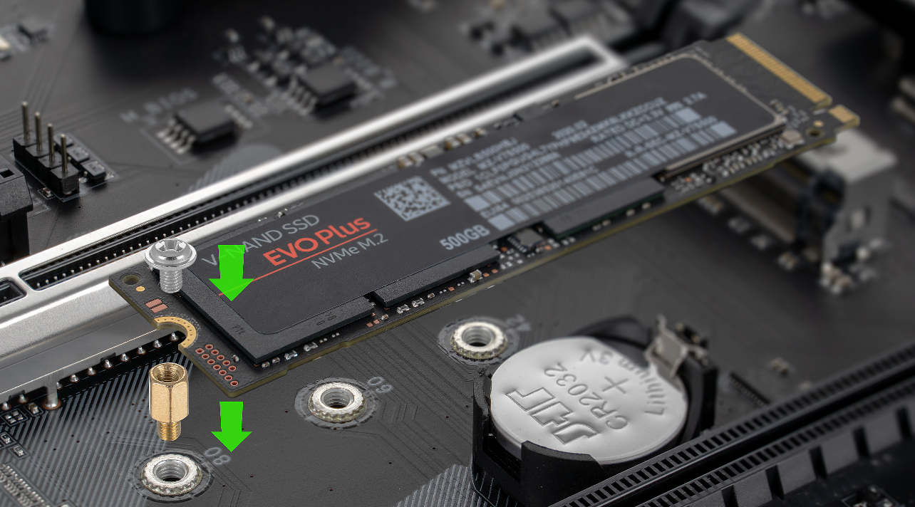

Oh man.
Du hast da quasi alles falsch gemacht. Die SSD wird mit einer kleinen Schraube AUF dem Abstandshalter befestigt, nicht mit dem Abstandshalter in das Board gedremelt, die SSD ist jetzt krumm wie eine Banane.
Nimm eine Kombizange und löse das Standoff gegen den Uhrzeigersinn. Und mach dabei nicht die SSD kaputt. Bevor du das ganze wieder betreibst, puste die ganzen Metallkrümel vom Board, sonst passiert noch mehr ungünstiges Zeug.

kleine zange. vorsichtig zugreifen und drehen.

Dann mit einem Dremel und einem Schneidblatt eine tiefe Kerbe axial in den Abstandshalter, den kannst du dann mit einem Flachkopfschraubendreher lösen. Produziert halt eine Menge Metallstaub, den muss man mit Druckluft wieder entfernen. Und man rutscht leicht ab und fräst sich ins Board. Zange wäre die "sanftere" Methode.bronn1996 schrieb:aber bekomme die schraube leider auch nicht mit einer Zange aufgedreht

Was passiert wenn Du mit der Zange drehen willst ?
Dreht sie mit und lockert sich nicht ? Dann mit ner anderen kleinen Zange das Gegenstück auch fixieren, denn dann dreht es sich nicht mehr mit.
Das "muss" sich mit zwei Zangen lösen lassen. Relativ kraft - und problemlos.

feste greifen und Links herum drehen
alternativ einen minimalen tropfen sekundenkleber ins luch, kleine schreibe eindrehen und dann die nutzen
