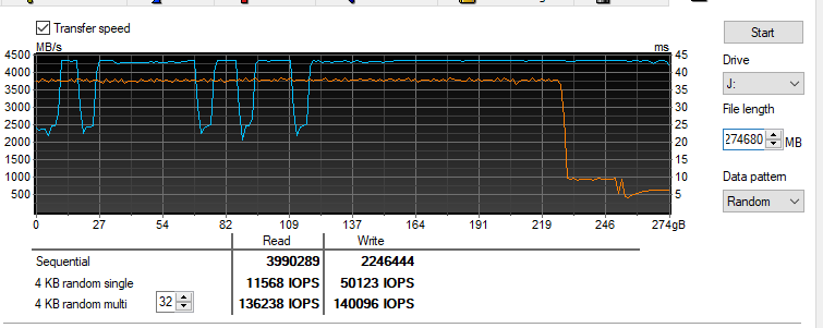

Was soll denn das jetzt alles bringen? 500GB an großen Dateien mit Explorer oder Fastcopy kopieren und Zeit messen und du hast die echte Geschwindigkeit. Ein Benchmark macht die SSD auch nicht schneller, egal wie schön die Balken in CDM oder AS-SSD ausschlagen.
Also damit leben oder wie ich schrieb zurückschicken. Es sind ja doch etliche Euro und die möchte zumindest ich gut angelegt wissen.
Also so kurze einbrüche können immer mal passieren. Bei einer 4TB SSD könnte der SLC Cache durchaus ja bis zu 1TB oderso betragen.
Daher vielleicht mal die Dateigröße so groß wie möglich wählen, also zb 1.000.000 MB (1TB)
Nur mag da HD Tune auch manchmal irgendwelche Werte nicht und gibt einen Fehler aus.
Und am besten wäre auch bei Data Pattern "Random" auszuwählen, da bei Zero, wenn der controller kompression unterstützt, die Ergebnisse verfälscht werden können.
Interessant wäre da natürlich auch die minimale Transferrate.
An sich könnte bei dem Einbruch da auf 1000MB/s die Datenrate schon vermuten lassen dass es TLC ist. Wenn später aus dem SLC Cache in den TLC geschrieben wird sackt meine US70 auch auf 500MB/s ab, obwohl sie normal im TLC wohl etwa 1000MB/s schafft, wenn ich das hier richtig interpretiere
Aber deine 380MB/s wären natürlich nochmal ein Stück niedriger.
Wobei bei einer 4TB SSD mit 8 Kanal Controller es durchaus sein könnte dass die bei der Zahl an Speicherchips dann auch doppelt so schnell ist im QLC als zb eine 1TB QLC SSD. Die schaffen ja manchmal eher so unter 200MB/s
