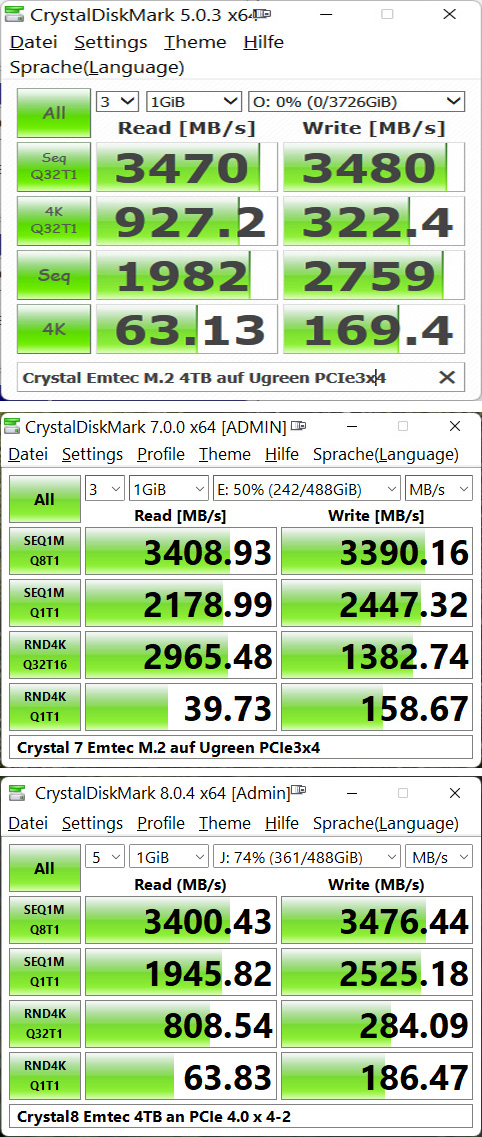

Jetzt habe ich eine Leistungsmessung gemacht zunächst mit CrystalDiskMarkVers. 5, dann 7, dann Version 8.
Mit Pausen und der Kühlkörper war lauwarm.
  • Die sequentiellen Schreib- und Leseraten sind für mich Spitze.
  • Aber ich bekomme immer andere Daten Vers. 5 sortiert wohl anders, aber auch der Test mit Vers. 7 und 8 ist unterschiedlich.
  • Vor allem aber verstehe ich nicht die sehr niedrigen Lese- und Schreibraten bei RND4K Q1T1.
  • Was sagen die Raten für RND4K Q32T16 und Q32T1 aus?
  • Was heißt das? Was sagt diese Rate und ist das normal?
Über eine Aufklärung bzw. eine Bewertung der Daten würde ich mich freuen.
Gruß Konrad
Also.....
Ich fasse kurz zusammen:
1. Test SSD leer und an UGREEN Adapter
2. Test SSD partitioniert und du testet auf einer 50% gefüllten 500GB Partition mit Ugreen-Adapter
3. Test: SSD partitioniert und zu 75% gefüllt direkt an PCIe 4.0.
Wie willst du denn da IRGENDEINE Vergleichbarkeit schaffen?
Das eine PCIe 4.0 SSD an PCIe 4.0 sich anders verhält als an PCIE 3.0 ist kein Wunder.
Alles andere ist stark vom Füllstand abhängig.
Und weißt du überhaupt, was "RND 4k Q1T1" bedeutet?
Tipp:
RND = Random
4k = Blockgröße
Q1 = Single Queue
T1 = Single Thread
Das ist so ein spezielles Workload-Szenario, dass es ebenfalls stark abhängig von CPU, Mainboard, Anbindung der PCIe-Lanes, RAM, Ram-Geschwindigkeit etc. ist.
Kurzum: Du wirst keinerlei Unterschiede im Betrieb merken, das ding ist so flott, dass du dir um die Leistung keine Gedanken machen musst.

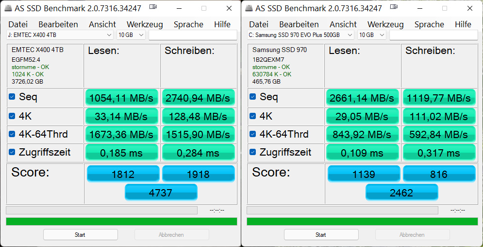

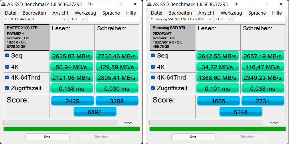

@massaker: Hier der Test mit AS-SSD:​
- Emtec X400 4TB über Ugreen Adapter an PCIe 3.0
versus
-Samsung 970Evo 0,5TB an M.2 Slot an CPU-Lane PCIe 3.0
Also ich sehe praktisch keinen Unterschied! Kann mir jemand das erklären?
Oder ist ein solcher Test zu kurz, um den Leistungseinbruch zu zeigen?
Gruß Konrad
PS: ein Test mit neuestem AS ergab keine anderen Werte...

da wird nur der SLC-Cache getestet, mal auf 10GB stellen und mehrfach laufen lasen

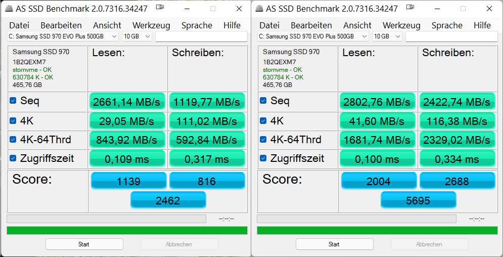

Hier also der aktuelle AS-SSD Benchmark mit 10 GB (zweimal durchgeführt also kein Ausreißer).
Verwirrend die Unterschiede zwischen 970Evo und X400!?
Wie beim Catchen, mal ist der eine oben, mal der andere unten????
PS: Nun haben mich die reproduzierbaren Werte der Samsung 970EvoPlus rechts oben irritiert, warum teils so niedrige Werte.
So habe ich diese meine System- und Akutdaten-Platte auf eine andere geklont und wieder zurück geklont, also ganz neu beschrieben. Das ist das Ergebnis: links nochmal vorher rechts nachher:
Geht doch!

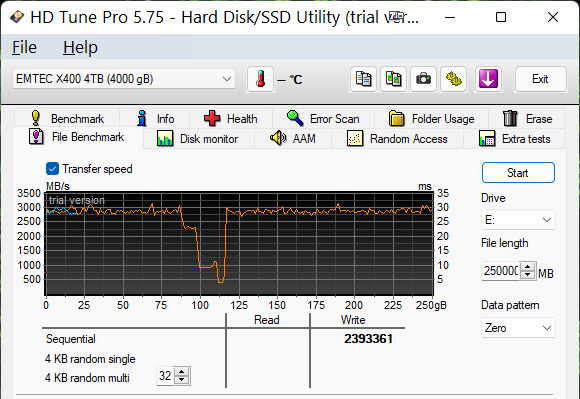

@kfranzk
Lade dir mal HD Tune Pro Trial runter und mach dort den "File Benchmark"
https://www.hdtune.com/
Da siehst du dann nämlich auch wie groß der SLC Cache ist. Musst halt nur beim Testen die File Length groß genug wählen.
Hier bei meiner Gigabyte Aorus 7000s zb
@VelleX habe ich gemacht, bei ca. 90 GB bricht es ein, erholt sich aber vermutlich nach Leeren des Cache wieder.
