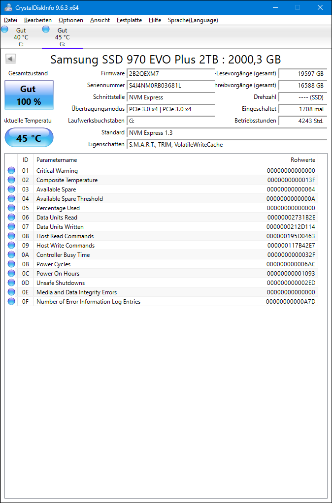

Hmmm ganz komisch die 2. SSD war bei mir heute im "Read only" modus sowohl in Windows 11 als auch bei dem Versuch einer Live Ubuntu Installation
ich habe dann die mit allem möglichen Kram versucht zu partionieren etc aber führte alles zu keinem Ergebnis sobald man draufschreiben wollte kam read-only oder die Partitionierung wurde nicht akzeptiert
Ich habe dann mal das versucht
Die SSD sieht an sich denke ich "Ok" aus siehe CrytalDiskInfo
Seither tut die auch erstmal - aber die Frage ist wieso war das so?
Interessant wären die Werte während des Read-Only-Modus gewesen.
Denn das wird i.d.R. unter "Critical Warning" protokolliert.
Wahrscheinlich wurde dieser jetzt mit dem Diskpartbefehl zurückgesetzt.
CrystalInfo war 100% identiisch während des Read Only Modus also keioin einziger Wert anders.
Da habe ich natürlich zuerst geschaut.
Sonst hätte ich die einfach entsorgtund gedacht och schade :D

die firmware version der SSD scheint nicht aktuell zu sein, jedenfalls listet samsung eine neuere version zum download.
-andy-
Reaktionen: Uzer1510

Firmware ist korrekt für die erste Revision der SSD, zweite Revision kam mit der buggy 3xx Firmware mit 4xx als aktuelle Version.
Vielleicht SSD mal raus, kontakte kontrollieren und wieder rein.
Alternativ RMA eröffnen und bestmöglich beschreiben/dokumentieren
Reaktionen: AndyMutz und Uzer1510
-andy-
Ne das habe ich vor ~ 6 Monaten mal updaten wollen das Samsung tool meinte da aber nene das passt zu der nicht.
Weil Du die ältere Version von der 970Evo Plus mit dem Phoenix-Controller hast und dort ist "2" die letzte. Die neuere Version mit dem Elpis-Controller fing bei der (buggy) Firmware "3" an und jetzt ist "4" die aktuelle FW.
Ja hatte ich bei Denniss gelesen hehe hab einfach dann gedacht wird schon passen, war ja einfach auch nur so im Zug der Win Neuinstallation da schaut man ja auch nach Firmwares und Co
