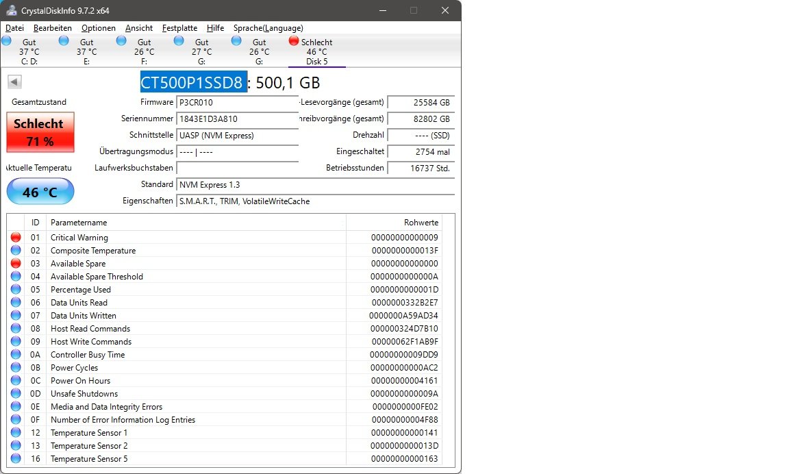

meine System/Programme NVMe hat nach einem Windows Update die Grätsche gemacht und ist jetzt im Read-Only Modus. Auf der Platte befindet sich zwar absolut garnichts, was nicht sowieso neu installiert werden müsste, aber man ist ja neugierig, ob es geht.
Ich habe so einen NVMe --> USB Adapter. Mit anderen SSDs gehts, mit der alten nicht. Der PC hängt dann so lange fest, bis ich die USB Verbindung kappe. Vorher wird die SSD zumindest so heiß, dass ich sie nicht anfassen kann.
Zumindest im Hintergrund scheint zumindest noch irgendwas zu gehen, denn CrystalDisk ließ sich starten, öffnete aber erst nach Abstecken der SSD. Immerhin mit den zugehörigen Werten.
Also: Gibts irgendwas, wie ich die SSD noch nutzen kann oder direkt Elektromüll? Reißt man die Chips runter, wegen Datenvernichtung?

Die ist wohl kaputt. Was willst du da noch machen ?
Reaktionen: DevD2016 und JumpingCat
Kopierer die Daten runter die du benötigst, dann Elektromüll, mit reaktiveren ist das nichts zu machen.

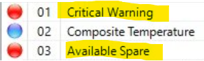

Ja, sorry, aber die is Fritte! Keine Spare mehr und neun kritische Meldungen sollten eigentlich alles sagen.
Und 46°C im Idle find ich auch nicht gesund. Hat diese SSD jemals einen Kühlkörper von Nahem gesehen?

LOL! Was willst du da noch vernichten? Die Disk desintegriert sich quasi schon von alleine. 😂
1. Nein - Wenn chipbasierte Datenträger in den Readonly-Modus gehen, dann ist das nur der letzte Zapfenstreich, dass man zumindest ein Teil seiner Daten noch retten kann
2. Daten "vernichtet" man, wenn man sie vorher verschlüsselt. Das ist jetzt zu spät. Genau deswegen wirft Microsoft auch ab Windows 11 die Laufwerksverschlüsselung automatisch an. Betrifft auch google oder Apple und ihre Geräte.

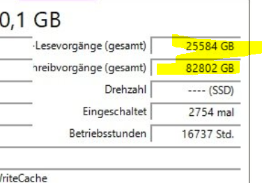

dms schrieb:
Für mich workt das komisch - 3,5x mehr geschrieben als gelesen
das hatte ich bei der SSD in meinem alten W540 auch. Da hatte der Audio-Treiber ständig Schreiblast in der Registry erzeugt und die Writes nach oben getrieben. Den Fehler habe ich aber nie gefixt bekommen, da entweder der richtige Audiotreiber + Schreiblast oder 08/15 Win HD Treiber mit viel Funktionsverlust + keine Schreiblast.
