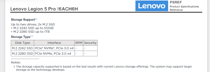

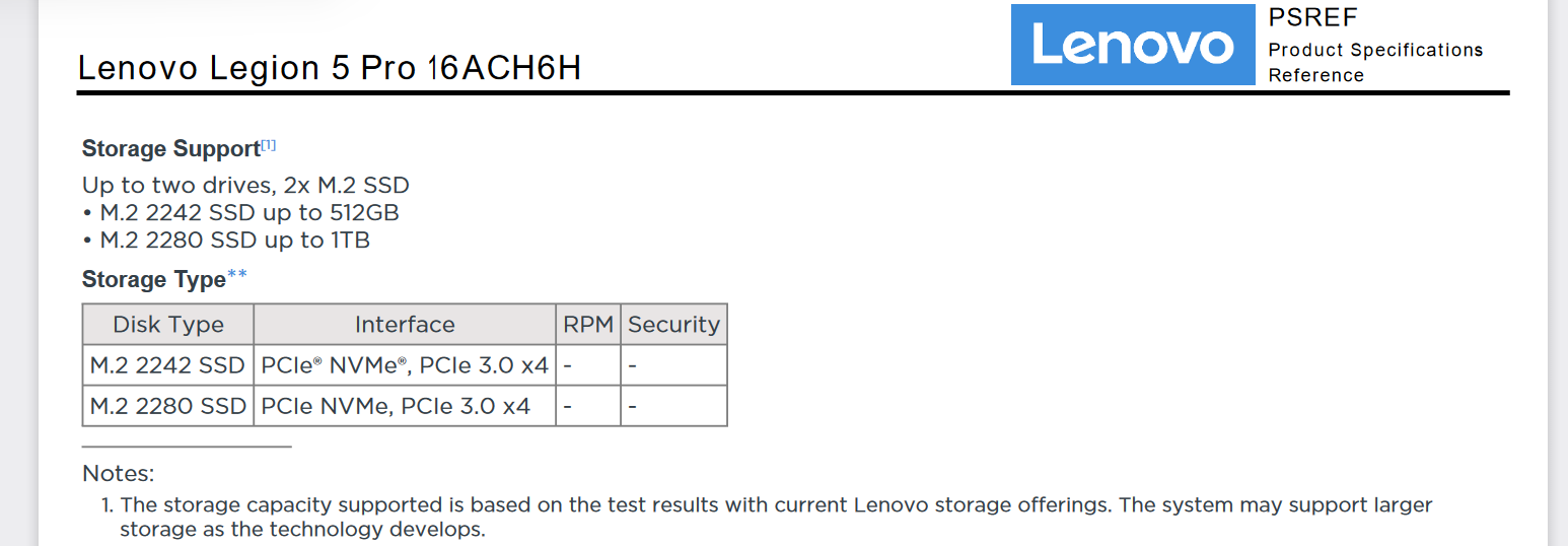

Edit: Grade nochmal das Datenblatt durchgesehen, da steht folgendes:
Storage Support
Up to two drives, 2x M.2 SSD
• M.2 2280 SSD up to 1TB
• M.2 2242 SSD up to 512GB
heißt das jetzt ich bin auf 1 TB pro Slot limitiert?
beachte Notiz 1 aus deinem Screenshot :)
Eine Limitierung auf 1Tb wird es nicht geben.
die 1TB beziehen sich nur darauf, was lenovo selbst anbietet. du kannst da eine beliebige 2280 nvme zusätzlich einbauen.
Siehe die Anmerkung 1) unten. Mehr hat Lenovo schlicht nicht im Angebot, bzw. selber getestet. Da werden auch 4 oder 8 TB SSDs drin laufen.
Wie alle Hersteller wird Lenovo nicht alle Speicherkonfigurationen testen, bzw solche Speichergrößen gab es vielleicht noch nicht zu dem Zeitpunkt, als gestestet wurde.
Die Spezifikation hat sich aber nicht geändert, größere SSDs sollten laufen.

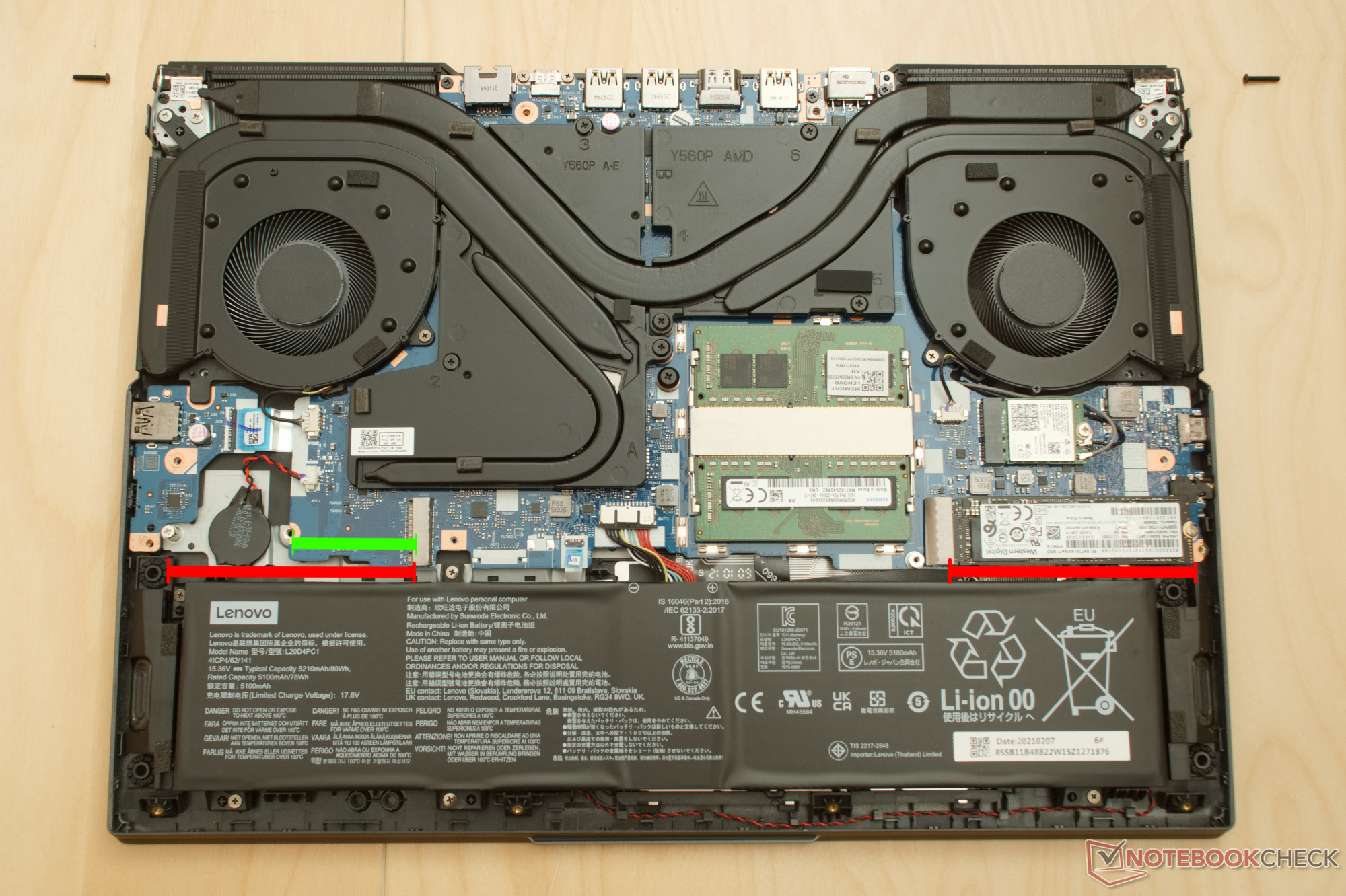

Hab ein Foto gefunden, und was gelernt! die 2242er sind ja nur halb so lang wie die 2280er! Und tatsächlich ist der große 2280er Slot bereits belegt mit der mickrigen 500GB Platte...gibts die 2242er wirklich nur bis 500GB?

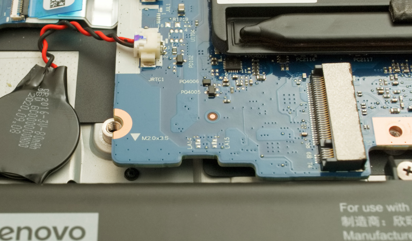

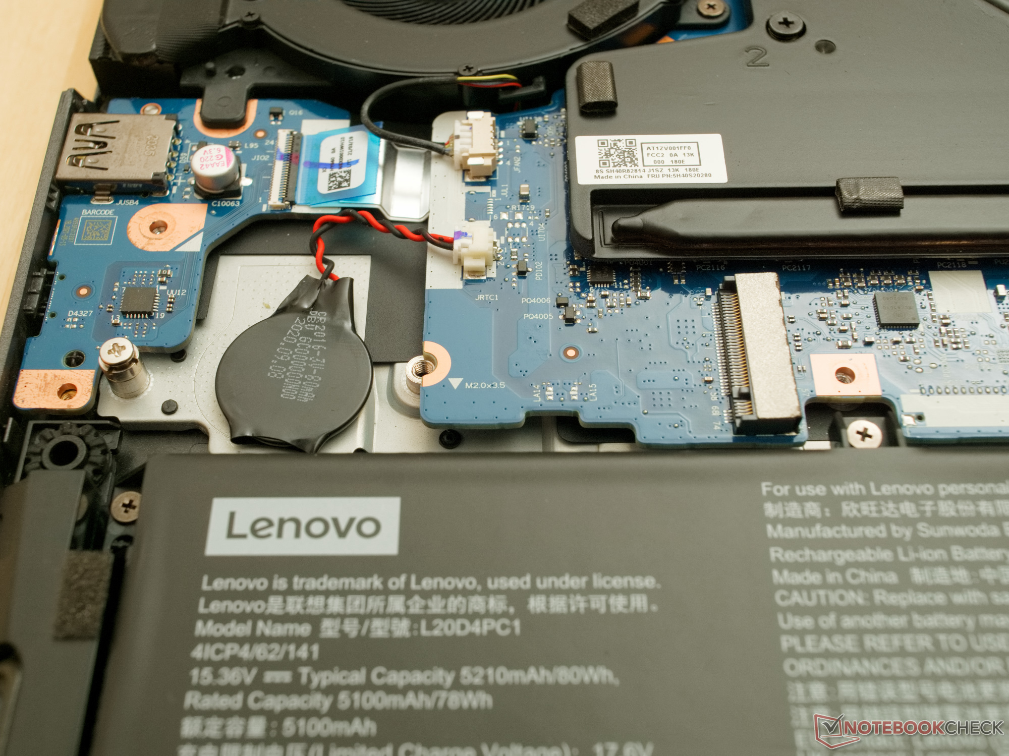

Passt da nicht noch ne zweite 2280 rein? In @elchue Bild ist ja noch weiter links ein Pfosten zu sehen mit eine Schraube drin, das müsste wohl die Befestigung für eine größere M.2 sein, oder sehe ich das falsch?
Reaktionen: doof123, Fusionator und Arc Angeling
22mm breit und 80 bzw 42mm lang. Darauf beziehen sich die Zahlen in der Bezeichnung 😉
2280 ist halt aktuell der Standard. Bei den kleineren gibt es nicht so viel Auswahl
@moneymaker4ever das sehe ich ähnlich. Vermutlich ist die Aufstellung von Lenovo nur unglücklich gewählt und dort passen sowohl 2242 sowohl 2280 drauf. Die Speichergröße beziehen sich dann vermutlich nur auf getestete / von denen Angebotene NVMe Speicher.
Kontrollieren könnte der TE es indem er die vorhandene NVMe testweise in den freien M.2 Slot steckt und schaut ob die äußere Schraube passt. Dann wäre er relativ sicher das er eine beliebige 2280 NVMe kaufen kann.
Reaktionen: Arc Angeling und moneymaker4ever
Einfach aufschrauben und reingucken, dann weißt du es mit Sicherheit.

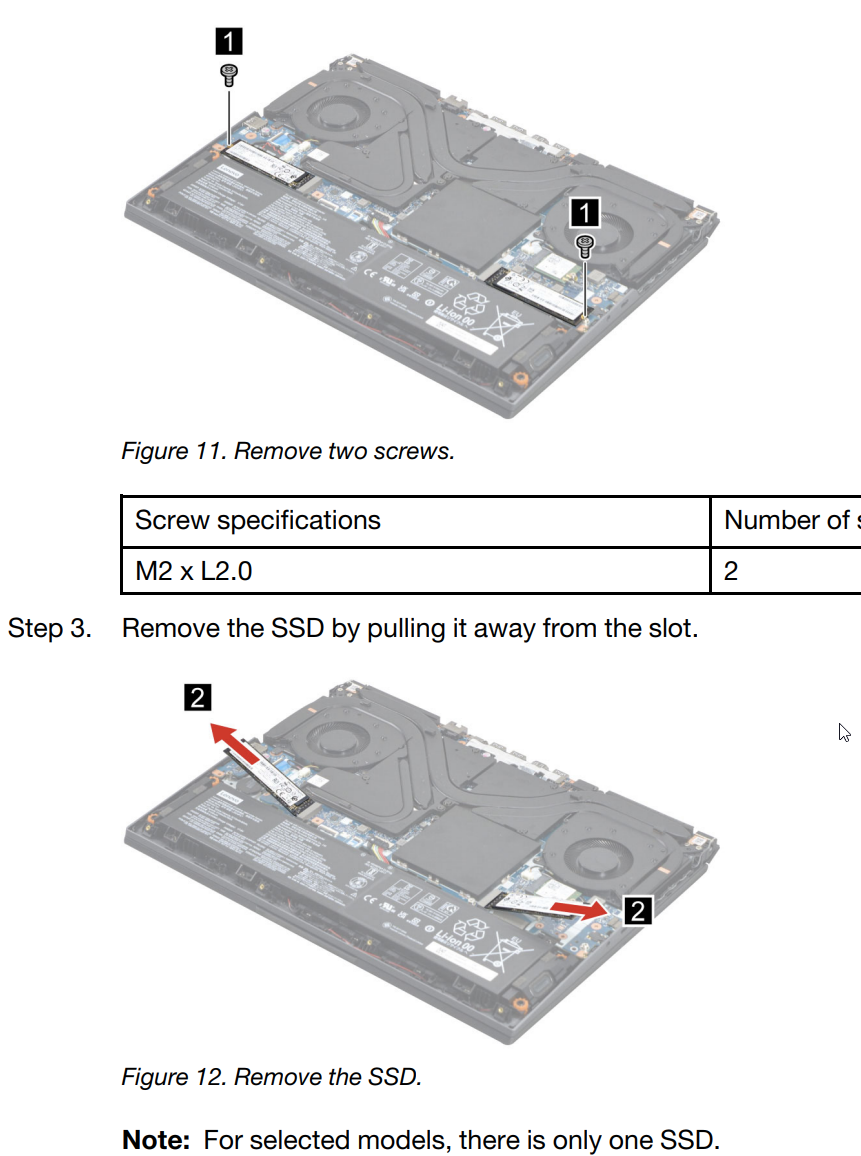

moneymaker4ever schrieb:
Im Hardware Maintenance Manual sind übrigens 2 2280er abgebildet, ich stimme @elchue zu, dass die Besreibung im Handbuch zweideutig ist:
Ui danke für den Link, super nützlich! Ja bin mir jetzt auch zu 90% sicher das eh zwei 2280er rein passen, in dem manual gibt es die anleitung den "SSD Post" zu entfernen, was sich offensichtlich auf den kleinen "Ständer" mit der Schraube bezieht.
