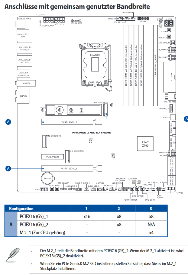

Ich würde alle SSDs bis auf die mit Windows entfernen und testen, ob es dann funktioniert.
Wenn ja, dann die anderen nach und nach einbinden.
Zusatzinfo:
Vielleicht beißt sich hier etwas.
Zusatzinfo:
Da wurde beim Bau drauf geachtet :-)

ist die SSD mit Windows im M.2_1 Slot? Der hängt ja direkt an der CPU. EFI-Partition ist auch dort?
