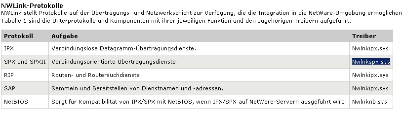

Hi,
deine es handelt sich Wahrscheinlich um die Unterstützung vom IPX/SPX Protokoll.
Das wurde/wird von Novell Server benutzt.
@Chefkoch
Vorab...korrektes Avatar ;)
Was kann man da machen? Die Datei lässt sich weder löschen, noch überschreiben. Geht das vielleicht erst dann, wenn man die Verbindung zum Server trennt?
Wenn ein Novell Client installiert ist(Rotes N im System Tray) würde Ich den Novell Client neuinstallieren. Aber man sollte den Support Fragen ob der Novell Server nur TCP/Ip arbeitet sollte mittlerweile normal sein. kommt aber auf die Config bzw. Version des Server an.
