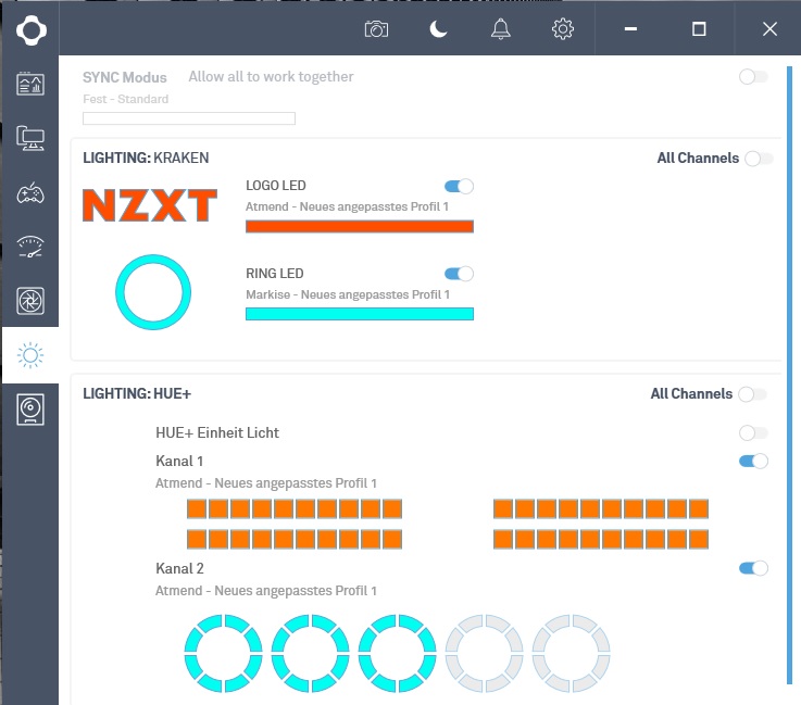

Habs jetzt mit der Cam Software probiert und die Firmware von dem Hue+ usw geupdated. Die Lüfter wurden nicht erkannt und die Lightstrips auch nicht.
Die Lüfter laufen auf voller Leistung
Die Lüfter werden nicht über die Software gesteuert ... nur die LEDs.. irgendwo hast du mächtig was falsch gemacht oder die Hue+ ist defekt.So sollte es dann aussehen wenn sie erkannt werden.
Die Lüfter solltest du am besten an einem PWM fähigen Anschluss betreiben.
Hast du einen anderen Modi ausprobiert? Statt GPU Temp? Also alles auf AN ? Deine Stripes werden wohl erkannt aber nur ein Lüfter? Hast du da was falsch angeschlossen?
