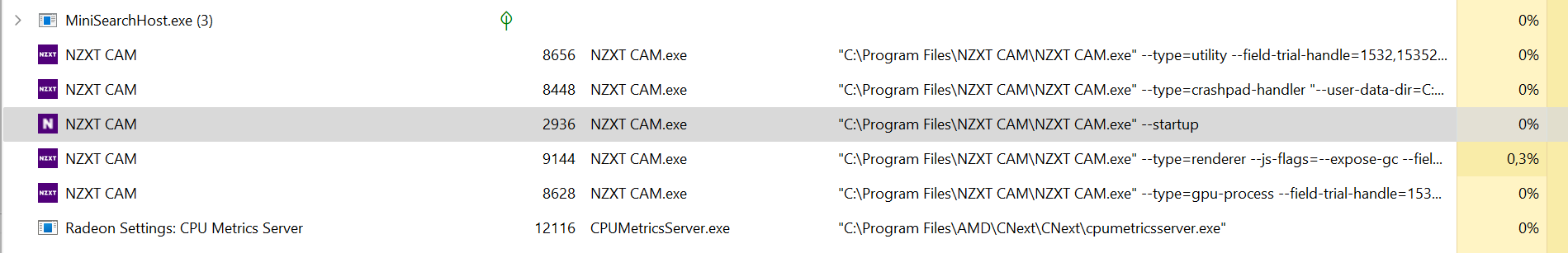

Der korrekte Name von dem Prozess. Die Aufgabe hab ich erfolgreich getestet, allerdings mit der PID.
Die PID ändert sich aber zu jedem Windowsstart.
Alle andere Versuche wollen nicht. Egal ob nzxt_cam.exe oder nzxt cam usw. als Prozessname eingebe.
(Es ist kein Windows-Dienst)
Wie finde ich jetzt den eindeutigen Bezug für Windows zu dem Prozess?
In diesem Fall ist es die exe mit dem dicken N, also PID 2936. Die .exe muss per Batch beendet werden.

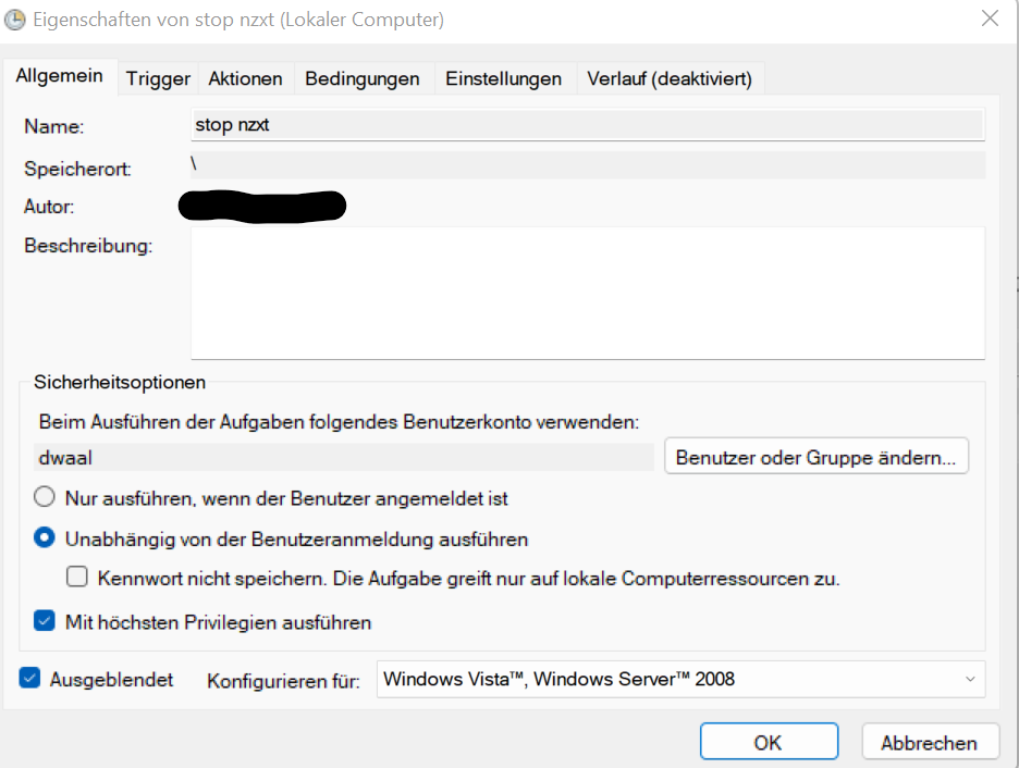

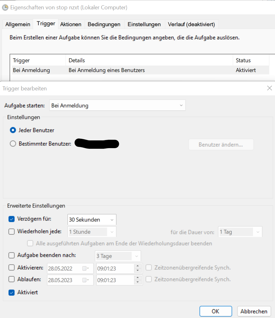

Windows hat eine "Aufgabenplanung". Dort eine Aufgabe erstellen.
1. Einen Namen eingeben hier: z.B. stop nzxt
2. mit höchsten Privilegien ausführen
3. unabhängig von der Benutzeranmeldung (weil ich den PC alleine nutze bzw. es immer passieren soll egal wer sich anmeldet)
4. bei "Trigger" einen neuen Trigger erstellen
5. dort Aufgabe starten: Bei Anmeldung, Jeder Benutzer und ich hab Verzögern für: 30 sek

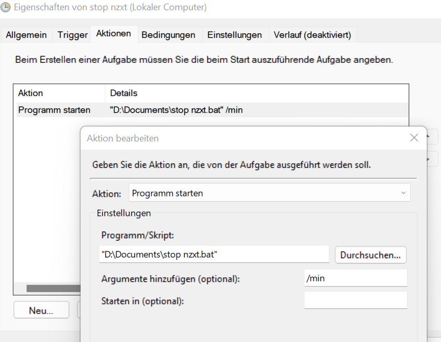

6. bei "Aktionen" eine neue Aktion erstellen
7. in diesem Fall Programm starten und die batch Datei verlinken
8. das /min ist damit es unsichtbar im Hintergrund passiert
9. der Rest kann Standard bleiben, die Optionen erklären sich aber quasi von selbst.

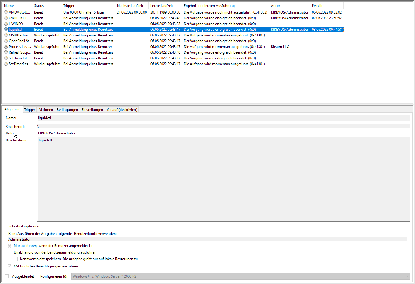

ja genau und das ist keine arbeit, ich lass die bat einfach via Auto Start starten am Anfang.
1. downloade python
2. virtuelle Umgebung erstellen -> öffne cmd :
  • py -m venv %USERPROFILE%\liquidctl
3. liquidctl installieren
  • cd %USERPROFILE%\liquidctl\Scripts
  • pip install liquidctl libusb
4. Kopiere die "libusb-1.0.dll" (die findest du in %USERPROFILE%\liquidctl\Lib\site-packages\libusb\_platform\_windows\x64) nach "C:\Windows\system32"
5.bat erstellen
meine schaut so aus:
Code:
liquidctl -m Kraken initialize
liquidctl -m Kraken set pump speed 100
liquidctl -m Kraken set fan speed 65
(hab auch eine z73) - man kann die dinge auch per temperatur steuern (liquidctl -m Kraken set pump speed 20 60 30 100 als beispiel : das sind 20grad wassertemp bei 60% und 30grad bei 100%)
danach hab ich die bat einfach in "shell:startup" gepackt wenn du da was besseres findest wie man die bat unsichtbar startet kannst du mir gern hier mal schreibseln wie das funktioniert :)

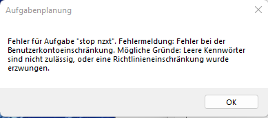

der möchte immer ein Passwort haben beim erstellen, was kann ich da machen?

Bei mir funktioniert das alles irgendwie nicht
Bin glaub zu blöd dafür
Frag mich warum er immer ein passwort möchte
Da ich nie mich mit Passwort anmelde
Muss ich es wohl weiter von Hand beenden

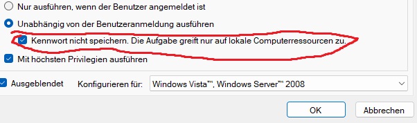

du stellst vermutlich das falsche ein - nur ausführen wenn der benutzer angemeldet ist auswählen dann will er kein passwort
schick mal nen bild von den settings die du gemacht hast bzw machen willst
Jetzt funktioniert es mit cam scan ohne Passwort habe nur den haken noch setzen müssen, wie im Bild rot makiert wurde. 😁
