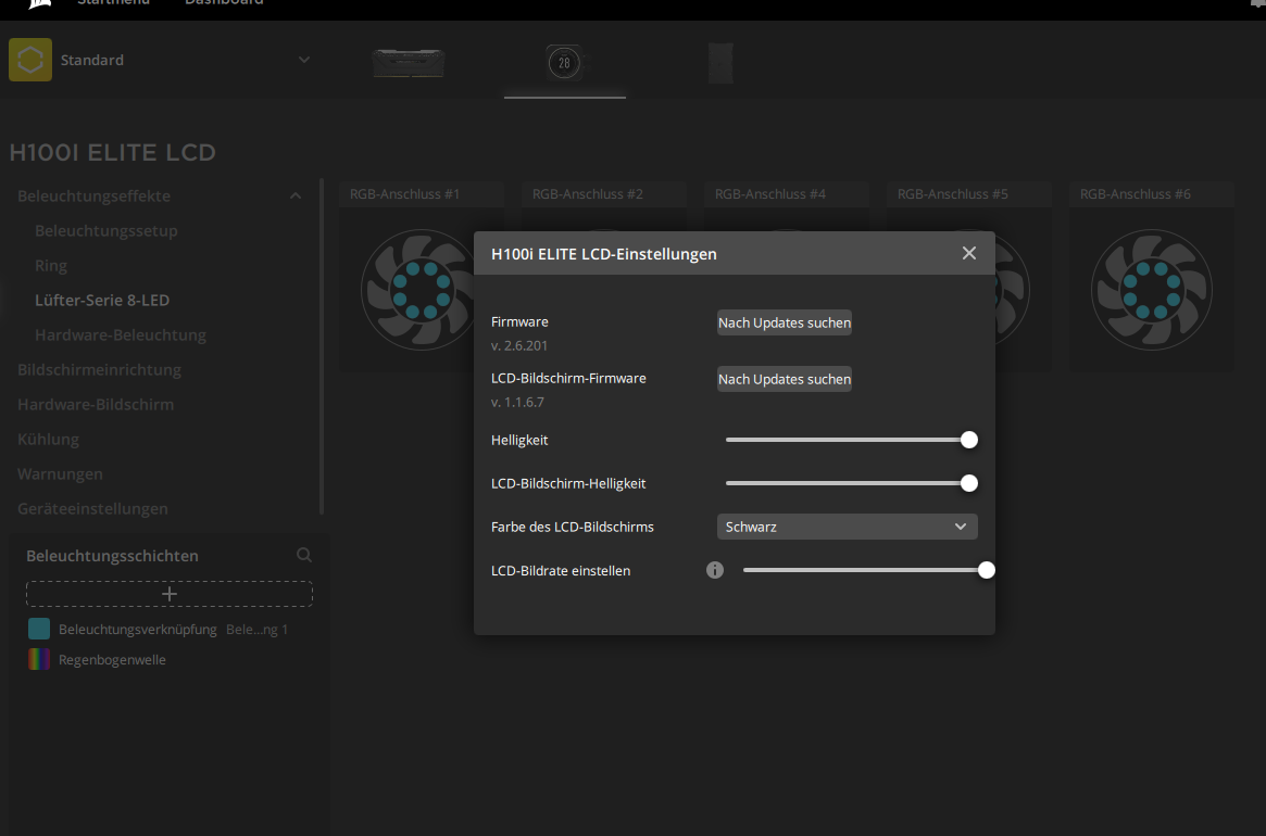

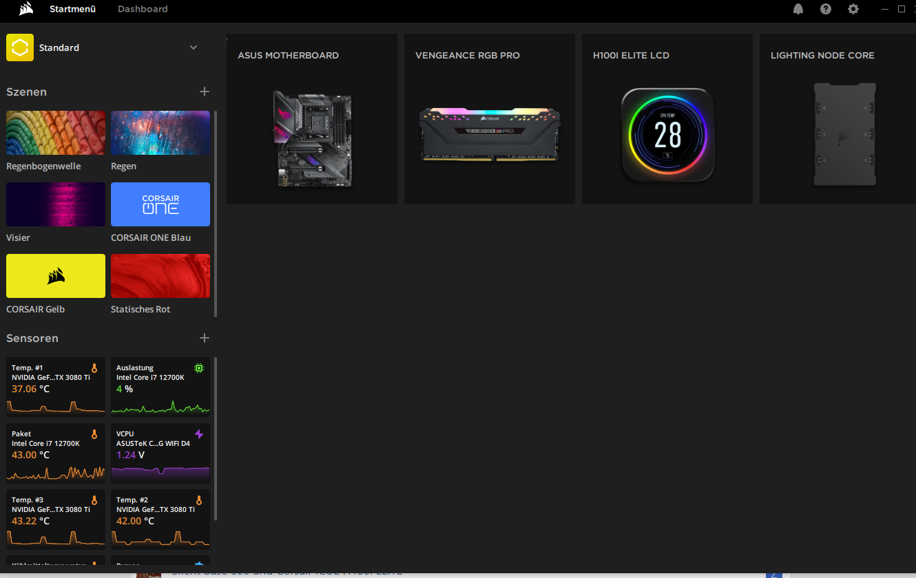

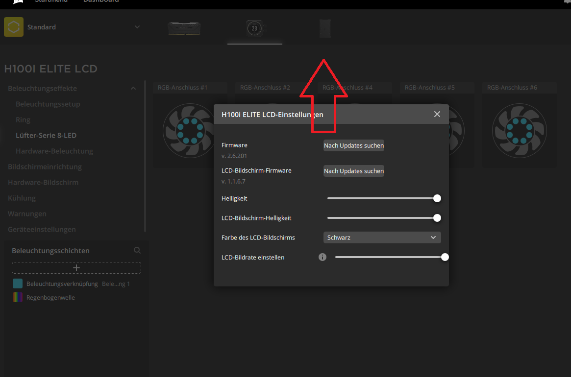

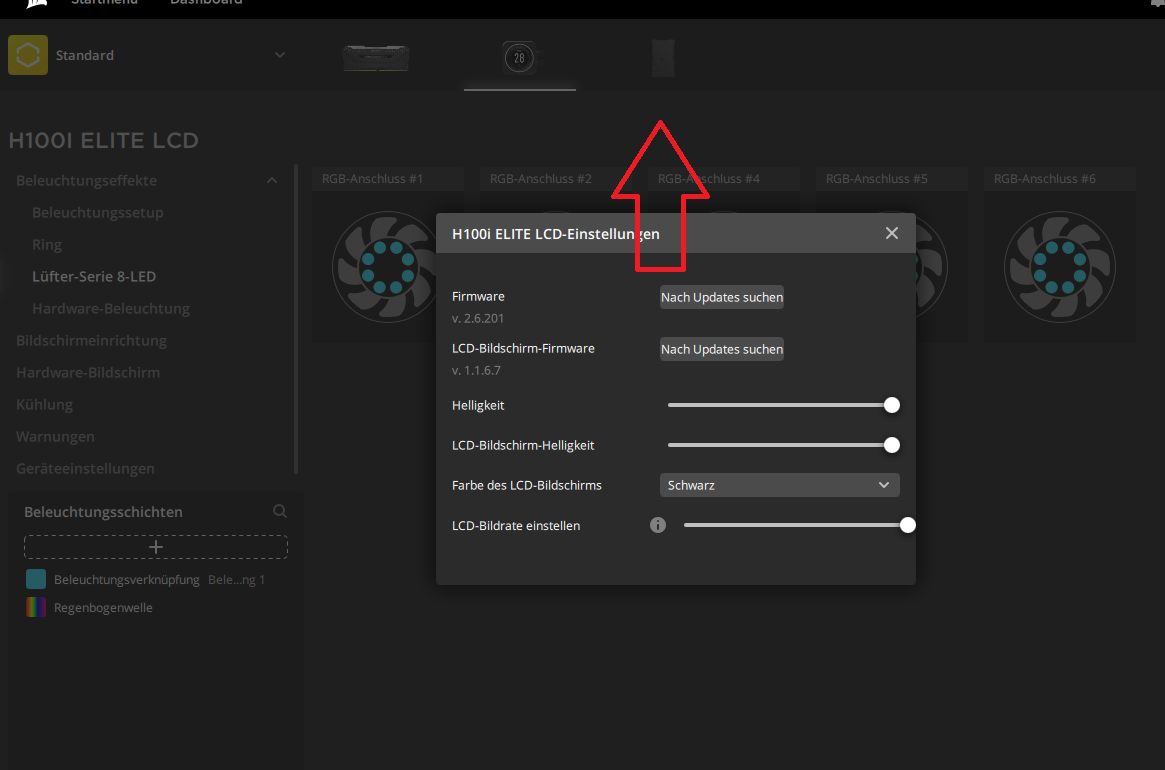

Nohai- schrieb:
der wird mir nicht angezeigt. In den Bildern das ist ein lightning node. Mir wird nur die AIO angezeigt
Sollte er aber... Hat der Commander Core Strom (SATA)? Ist er an einem USB2-Port am Mainboard angeschlossen?
Reaktionen: motorazrv3
achso jetzt weiss Ich worauf er hinaus will :D
Dein commander wird garnicht von Icue erkannt, per USB ist er aber angeschlossen?
ja ist angeschlossen... vielleicht spinnt der sich da was zusammen, da er ja mit einem Y-Kabel zusammen mit dem AIO Anschluss dran hängt? War alles so dabei, denke das sollte doch dann schon funktionieren oder?

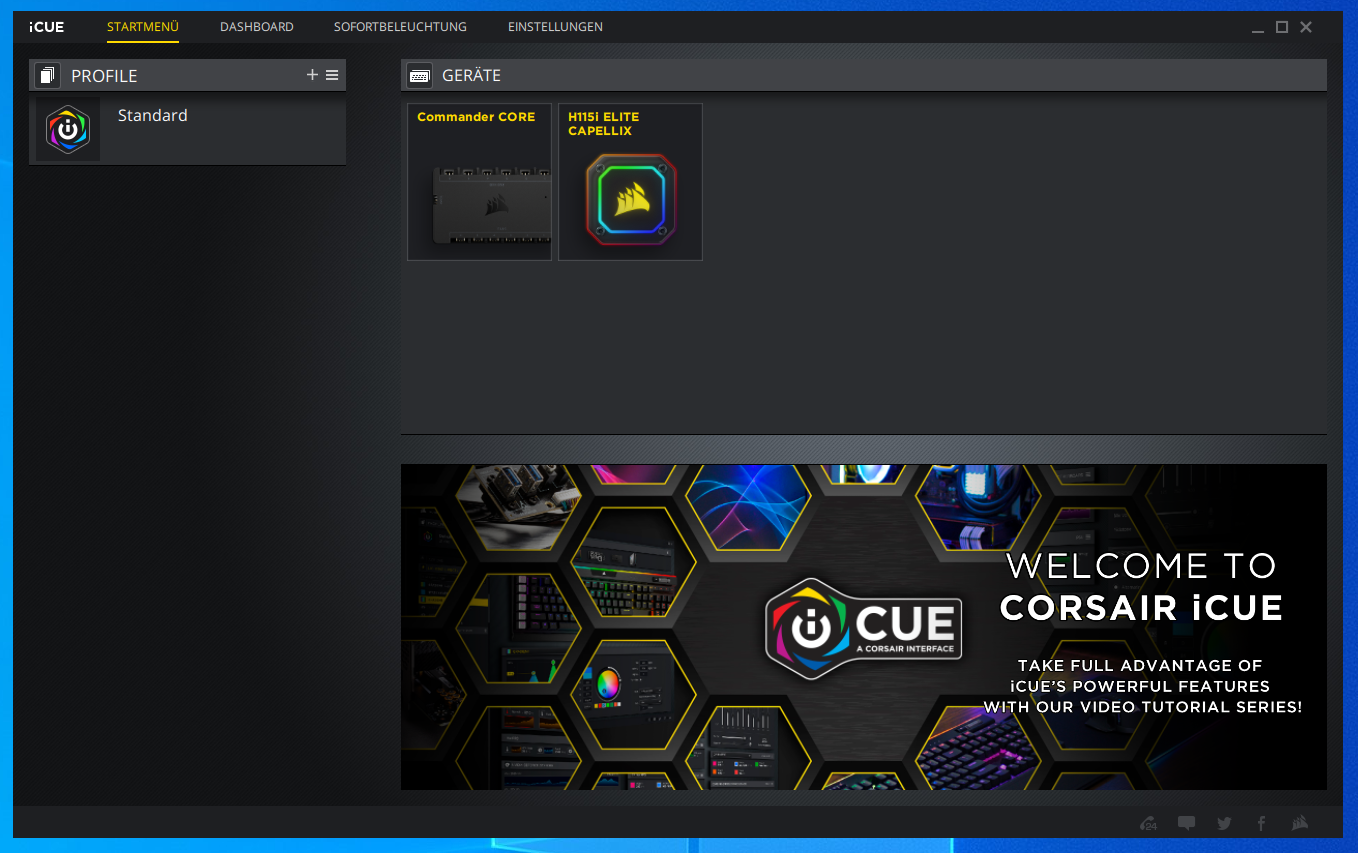

ne jetzt versteh Ich das, du versuchst über die Pumpe alles zu regeln du musst aber auf den commandercool 4.png
da ist der commander
achso du hast garkein commander weil du geschrieben hast im Thread "Commander Core"
Nohai- schrieb:
Ja, ist angeschlossen wie er soll (STATA Strom und USB2 [y Kabel] zusammen mit dem AIO USB
Verstehe ich nicht... was für ein Y-Kabel? Was für eine AIO USB?

doch, dieser hier ist dabei
das ist nur ein Lightning Node das steuert nur die LED Beleuchtung, das hat nichts mit einem Commander zutun.
wo hast du das 3Pin kabel angeschlossen von der Pumpe?
glaube ich nicht. Steht
1: nicht so im Text
2: ist der viel größer
3: habe ich noch einen lightning node für meine Gehäuse Lüfter (der wird angezeigt)
Achsoooo jetzt versteh Ich das
Also fehlt ja doch der Commander Core in der Icue Software
per USB ans Mainboard? oder hast du ihn über so ein USB Y-Kabel angeschlossen?
Ja, Beleuchtung und alles klappt ja tadellos. Aber irgendwie bin ich total verwirrt was @strempe sagt. Ich finde einfach nichts in der Anleitung online zu dem Y Kabel. Wieso war das bei mir dabei und wieso hatte ich 2 USB Stecker die ich anschließen musste. Entweder ich hab richtig was verkackt oder die Anleitung stimmt nicht ...
Es gibt glaub 2 verschiedene USB belegungen bei corsair, du kannst nicht einfach so ein Y-Kabel nehmen das ist glaub nicht voll belegt.
zeig mal ein Bild wie du die Lightning Node und den COmmander per USB angeschlossen hast

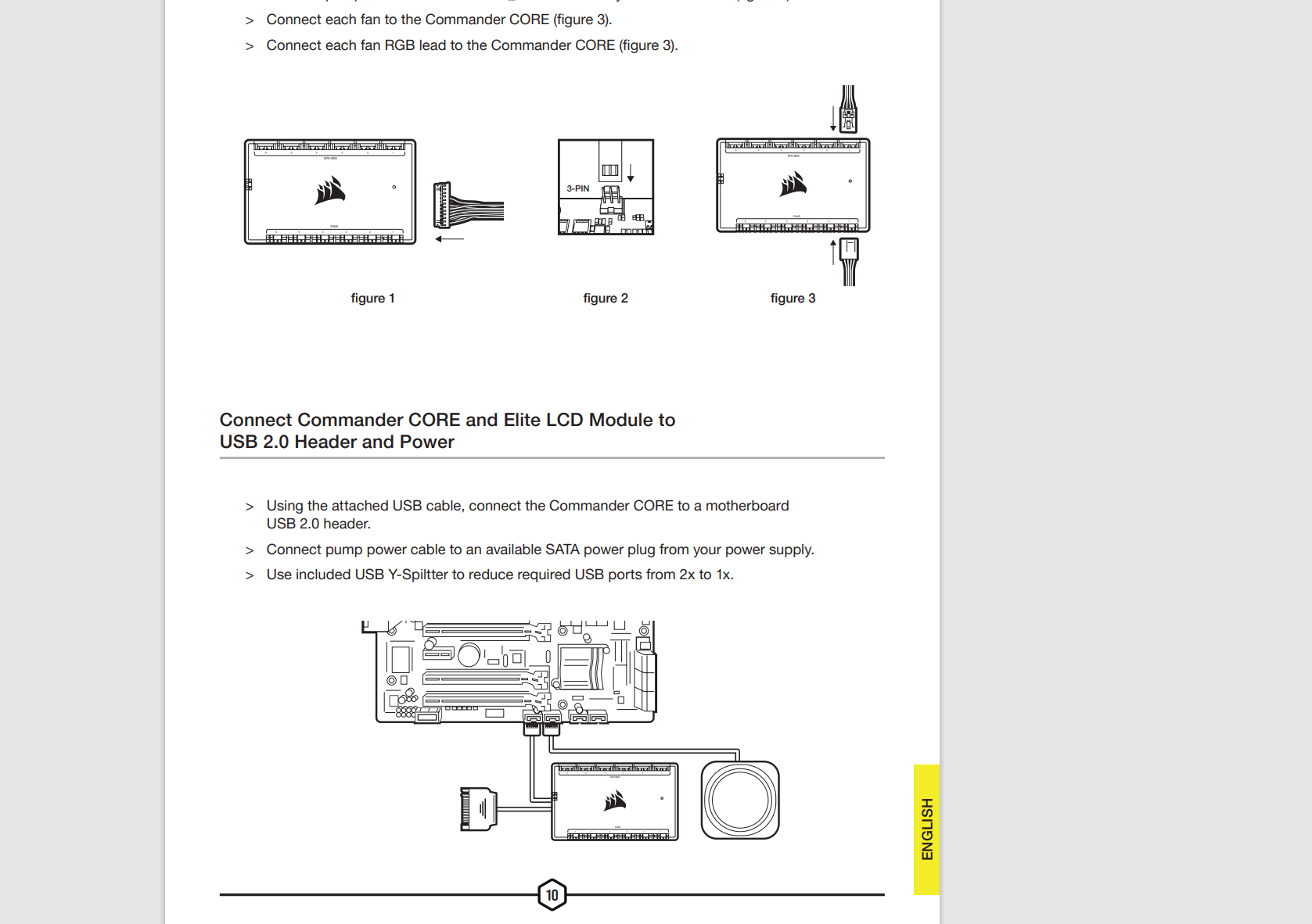

Nohai- schrieb:
Da waren 2 Usb Stecker dabei und ein Y Kabel und da stand man soll die beiden zusammen mit dem Kabel ans Mainboard hauen.
Bitte mal das y-Kabel abtrennen und jedem seinen eigenen USB2-Port geben:
Mit dem Y-Kabel bekommen mit Sicherheit die Pumpe UND der Core die gleiche Hardware ID...
Also hatte die CAPELLI Anleitung offen. Bei der LCD Anleitung ist das Y Kabel dabei.
