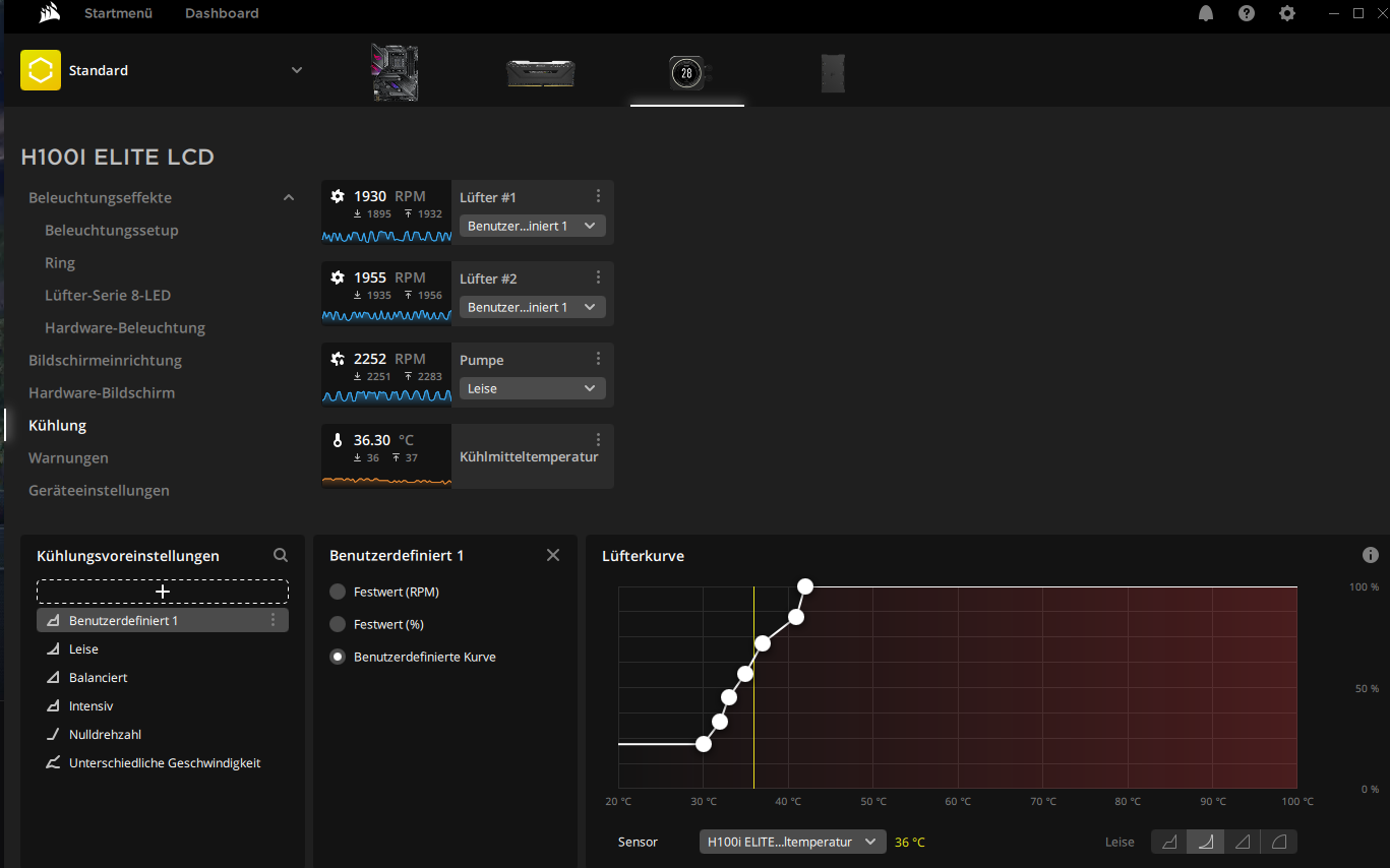

Die zwei an der h100i AIO hängenden CPU Kühler hängen immer noch am Commander Core. Nachdem ich meine Mühle gestartet habe, schnurren die zwei Lüfter fast nicht hörbar. Starte ich ein Spiel (z.B. Age of Empires 4), dauert es nicht lange und ich habe das Gefühl die Lüfter ballern auf 100%, obwohl die Temperatur des CPU nicht über 65°C steigt, sowie die Kühlflüssigkeit nicht über 45°C steigt.
Habe auch im Corsair Forum geposted, allerding ist man da auf 3 Posts limitiert und ich kann meine Posts nicht mehr bearbeiten, weshalb die Problemlösung noch auf sich warten lässt.

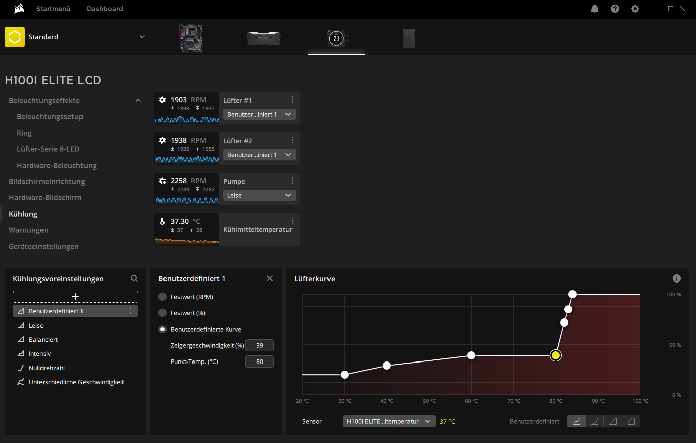

Habe alles so gemacht, wie der nette User mir im Corsair Forum erklärt hat:
Sensor auf die Kühlflüssigkeit gestellt und demnach meine Kurve erstellt (ist im Bild einfach eine Erstbeste um zu sehen ob es überhaupt geht)
dann bei den Lüftern eben "Benutzerdefiniert" eingestellt.

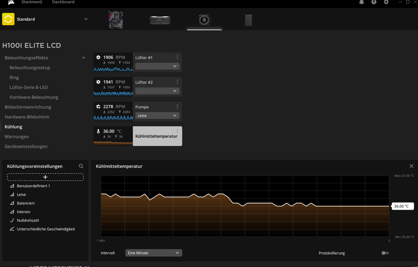

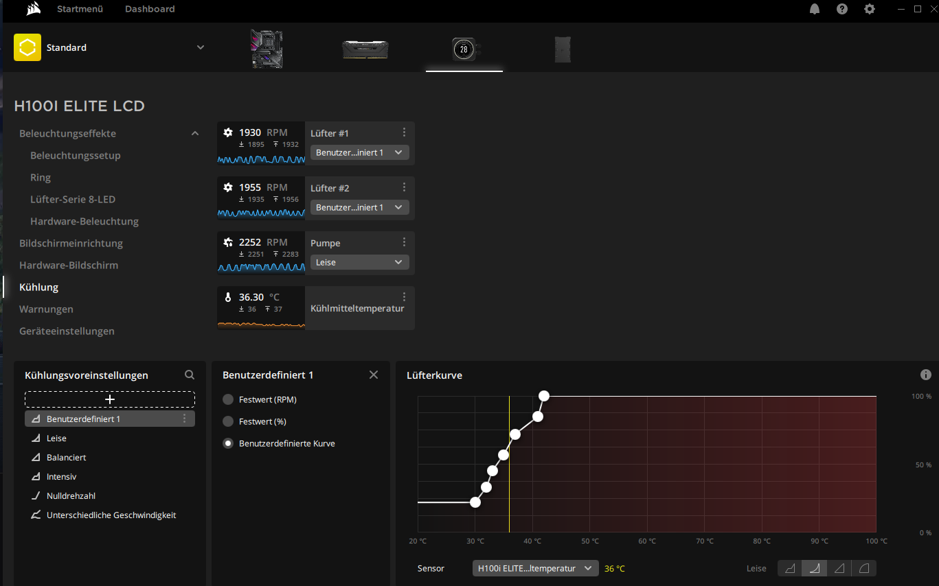

So, wie auch immer, iCUE speichert es einfach nicht. Ich werde wahnsinning. Ich klicke auf z.B. "Hardware-Bildschirm" und wieder auf "Kühlung" und alles ist resetted (bild 2)
Wenn ich auf "Leise" als Voreinstellung klicke, sieht der Graph so aus, keine Ahnung ob das weiter hilft:
Wenn die Software nicht speichert, ist es vermutlich nicht dein Fehler.
Das Bild passt nicht zum Text.
Steck die beiden Lüfter doch einfach ans Mainboard (CPU_FAN) und stelle eine Lüfterkurve im BIOS ein.
Dann musst du keine fummelige Software nutzen und kannst diese auch vom PC schmeißen.
Doch, auf dem Bild kann man unten Rechts sehen, da habe ich den 2. Graph angeklickt. Der nennt sich leise und macht so eine merkwürdige extreme Kurve

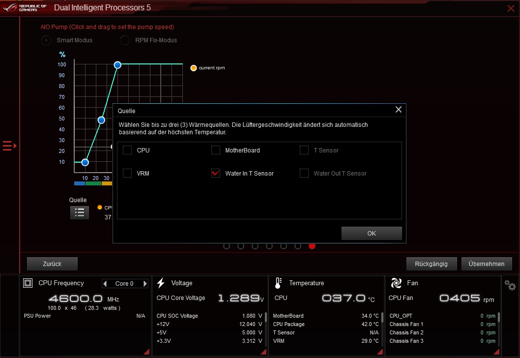

na ist doch Prima einfach AI Suite 3 runterladen unter Utilities
https://rog.asus.com/de/motherboards/rog-strix/rog-strix-z690-e-gaming-wifi-model/helpdesk_download
dann kannste darüber die Lüfter steuern musste dich nicht im Bios rumquälen
Das Board hat auch einen T Sensor Anschluss also da kannst du noch einen Temperatursensor anschliessen und diesen dann als Quelle auswählen aber bei der Cosair AIO ist der ja integriert.
Wenn dann musst du Seperatur einen kaufen https://shop.aquacomputer.de/product_info.php?products_id=1621 und an Radiator kleben aber das ist auch irgendwo Käse bei einer AIO

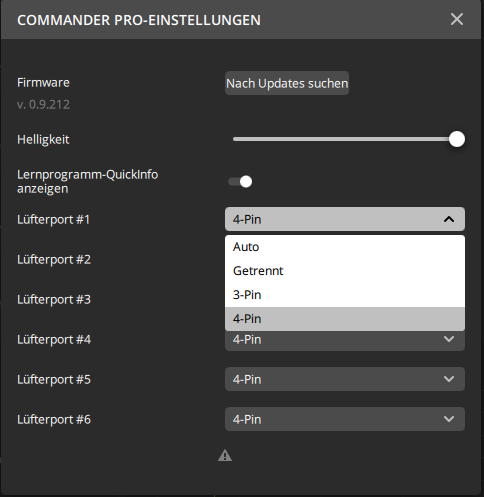

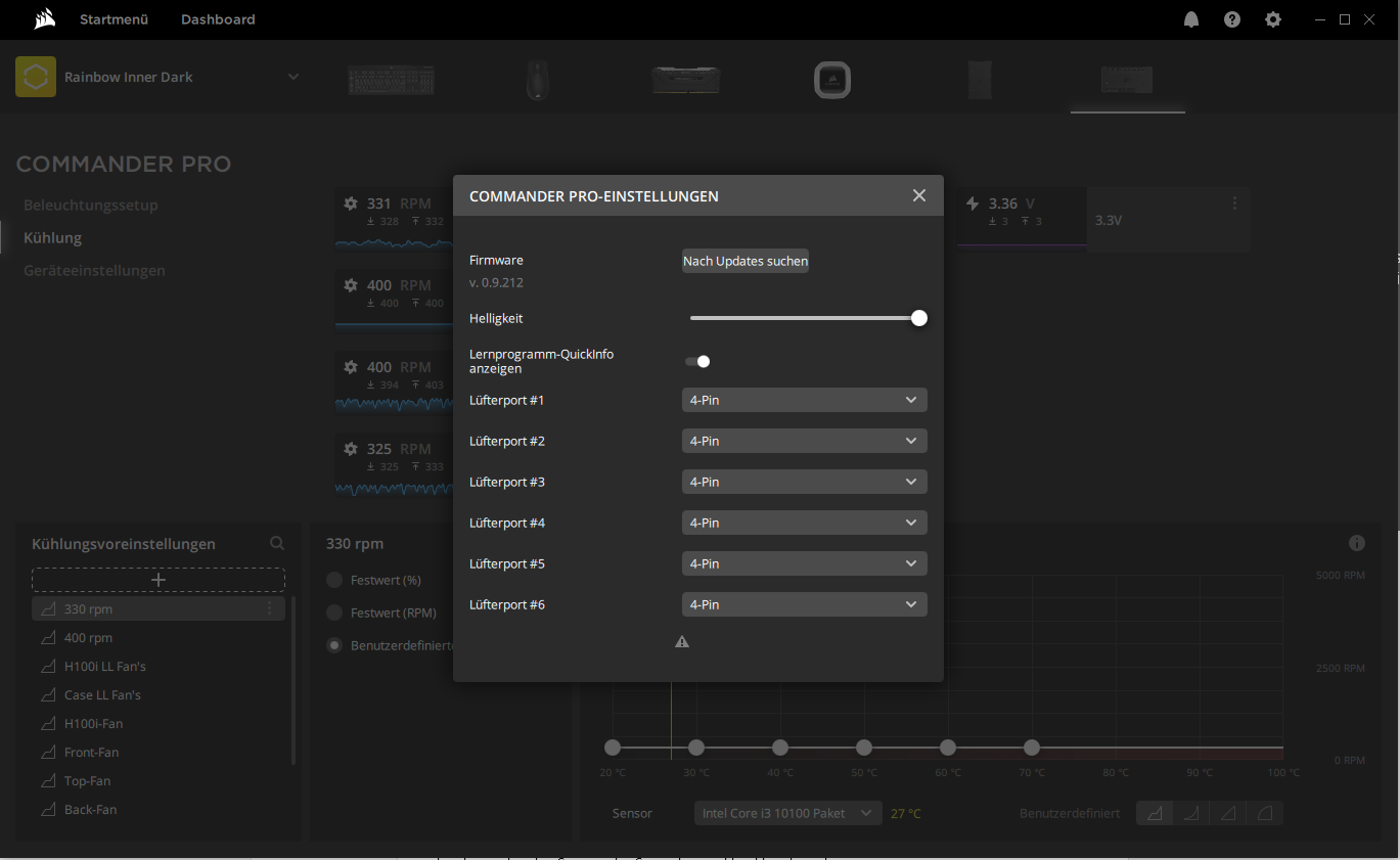

motorazrv3 schrieb:
Das funktioniert auch alles in iCUE.

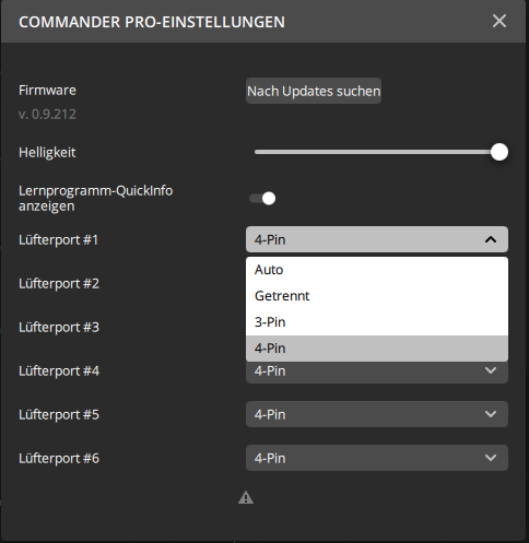

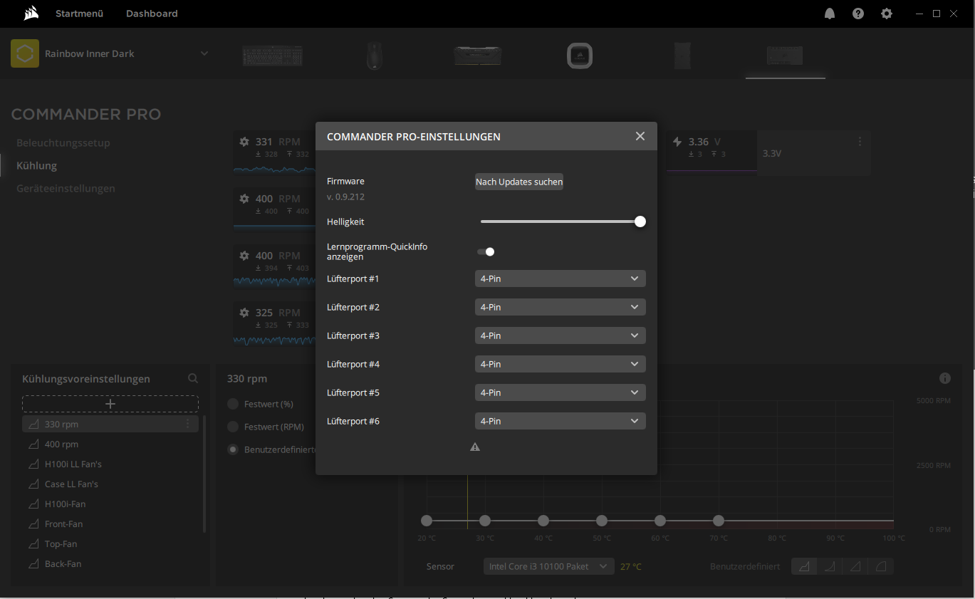

Das schrieb ich, weil mein Commander Pro zwischen AUTO, PWM und DC in den Optionen regeln kann. Ich dachte voreilig, dass es bei den Commander Cores dann wohl nicht anders ist.
Keine so eine Option in den Einstellungen der H100i?
