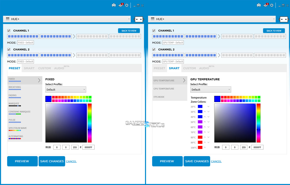

Gesteuert wird der Controller über die hauseigene NZXT Cam Software. Damit lassen sich die Komponenten überwachen (CPU-Temperatur, Auslastung, Warnings, etc.) sowie die LEDs steuern.
Darüber hinaus lassen sich die Werte auch per Smartphone überwachen. Außerdem bietet die Cam Software die Möglichkeit die Werte via OSD beim Spielen "überlappend" darzustellen. Hier lassen sich auch Schriftgröße und Farbe der OSD-Texte einstellen.
Jetzt aber wieder zurück zum eigentlichen Feature, der LED-Steuerung. Für das Steuern der LEDs gibt es 4 Modi: Preset (verschiedene vordefinierte Modi), Smart (reagiert auf Temperaturen und ), Custom (Sinn und Zweck dieses Modus erschließt sich mir nicht) und Audio (reagiert auf alle Töne/Musik, die vom System abgespielt werden).

Preset-Mode
Im Preset Modus gibt es verschiedene vordefinierte Effekte. Es lassen sich abhängig vom Effekt Geschwindigkeit, Richtung und die Farben definieren. Je nach Effekt lassen sich nur eine bestimmte Anzahl verschiedener Farben definieren. Bei den Farben kann aus dem gesamten RGB Spektrum gewählt werden.

Smart-Mode
Im Smart-Modus kann man die LEDs anhand von CPU- und GPU-Temperatur sowie anhand der FPS-Zahl steuern lassen.
Man kann die Effekte je Kanal getrennt einstellen, d.h. es ist bspw. folgendes Szenario möglich: Ein Kanal wird mit den LED-Streifen aus dem oberen Bereich des Gehäuses belegt, ein Kanal mit den LED-Streifen aus dem unteren Bereich des Gehäuses. Der Kanal mit den oberen LED-Streifen reagiert temperaturabhängig auf die CPU, der Kanal mit den unteren LED-Streifen auf die GPU-Temperaturen.

Allerdings hätte zum HUE+ eine Frage und zwar ist es möglich Channel 1 und Channel 2 getrennt voneinander zu benutzen das zum Beispiel CH1 rot und Ch2 weiß ist?
Ich konnte dazu leider nichts im Netz finden.
mfg Pandobi
da man den Smart MOde wie oben beschrieben schon so betreiben kann geh ich davon aus, das man diesen im entsprechenden Preset Mode auch so steuern kann... wäre ziemlich seltsam wenn nicht.
Pandobi schrieb:
Ja hi,
top beitrag ^^
mfg Pandobi
Ja das geht. Ist zwar nicht grad intuitiv und ich bin auch nicht direkt drauf gekommen, aber es geht. Da sind auf der Einstellungsseite beide Kanäle angezeigt. Und je nachdem welcher Kanal aktiv ist, beziehen sich die Einstellungen unten darauf. Standardmäßig sind beide Kanäle aktiviert, d.h. die Einstellungen wirken auf beide. Kannst aber auch erst die Einstellungen für Kanal1 machen und dann für Kanal2.
