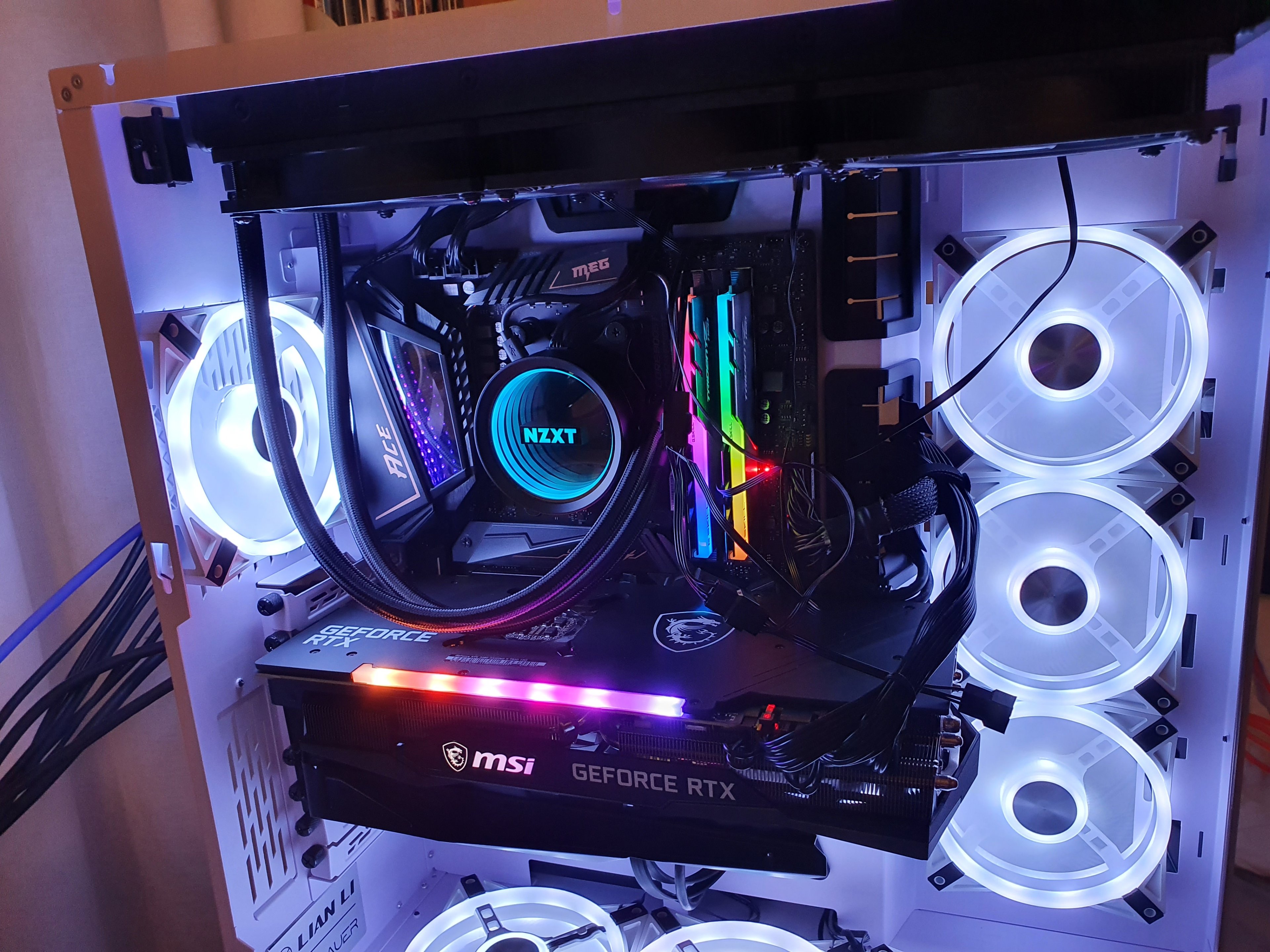

Mach mal Bild wie du die Pumpe/CPU Kühler eingebaut hast. Die AMD werden schon Warm, und ich war sehr von meiner NZXT X72 enttäuscht, deswegen bin ich auf Custom gegangen. Dann scheint eine andere Software bzw. das MB dir die Einstellungen zu Blockieren. Musste mal ins BIOS schauen. Die Verwaltung übernimmt wohl aktuell das BIOS oder eine MSI Software.

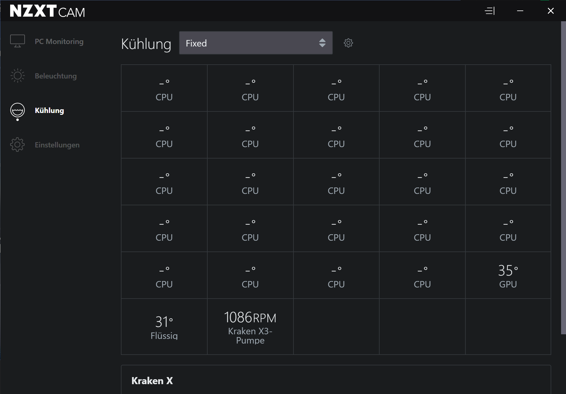

Die CAM Software lässt sich derzeit mit Ryzen 5000 nicht steuern, ist bei mir auch so.
Hi, hatte ja vorher den 3900x und der wurde nicht annähernd so warm im Idle. Da stimmt gerade definitiv was nicht. Er zeigt mir auch im Bios die geringe rpm Zahl an, ich hab das Tacho Signal auf dem CPU Fan stecken.
Hier das Bild:
@eyedexe Ich hätte nicht gedacht, dass es an der CPU selber liegt und CAM damit rumzickt. Auf wie viel rpm läuft die Pumpe dann wohl? Ich hab im Idle ca. 50 Grad C° im Moment. Ist das bei dir auch so?
ich würde mal ins bios gehen und die pumpe für 10 minuten auf höchste drehzahl laufen lassen, es kann sein das bei dem umbau etwas luft in die pumpeneinheit gelaufen ist....die jetzt wieder in den radiator soll (in die decke)
@Philanthrop Ich wüsste nicht wie ich die Pumpe steuern soll. Meines Wissens nach kann ich dir nur über die CAM Software steuern.
@BrAiNsToRm im Idle bei mir < 40°C, mit der X53 und die Lüfter auf 600 rpm im 12,6 Liter Gehäuse. Deine 50°C erscheinen auch mir etwas zu hoch. 😆
