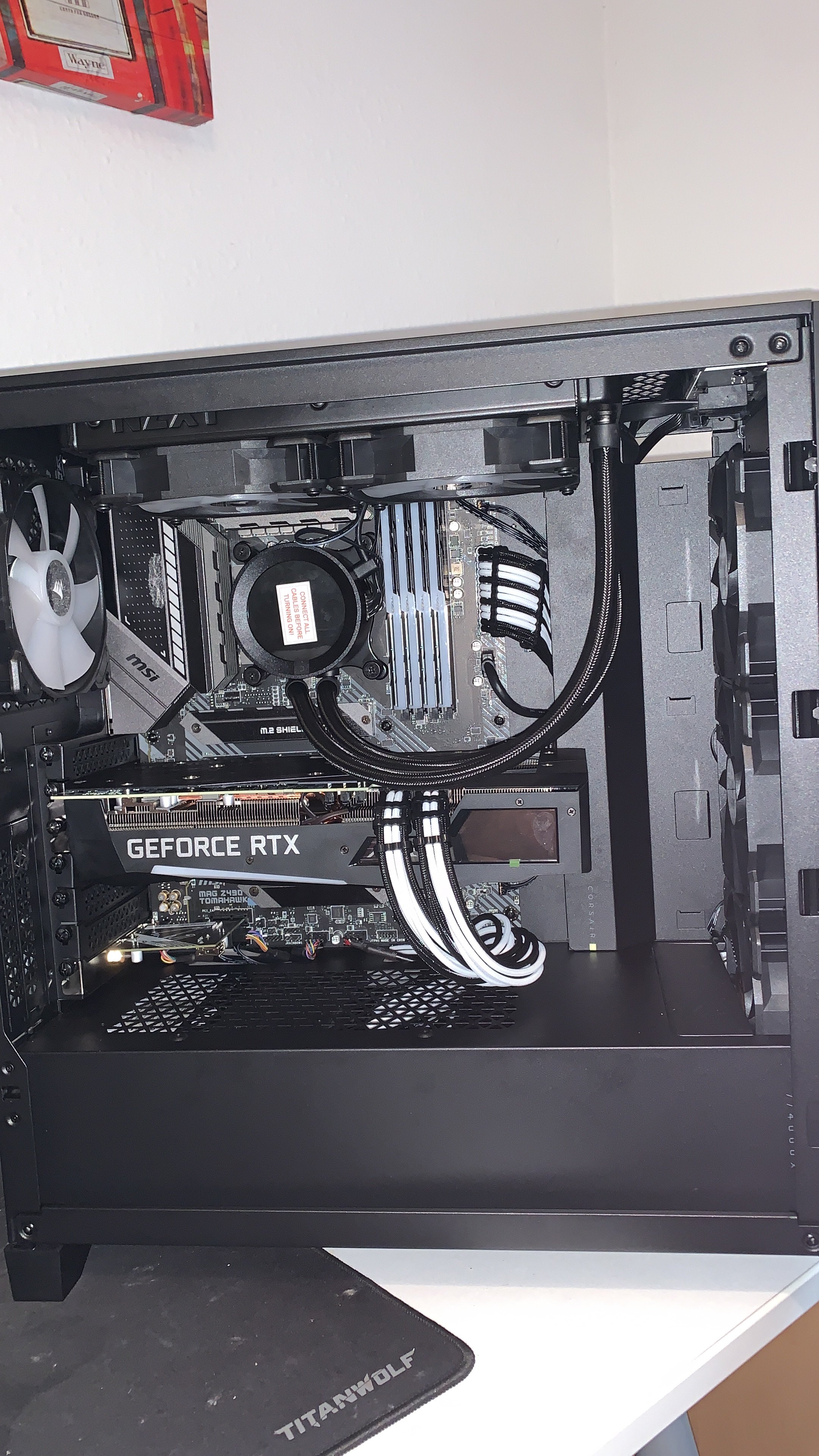

Hallo, bin grad am PC zusammen bauen, läuft auch soweit alles bis auf die Aio.
Und zwar krabbeln die Temps vom CPU bis ins unendliche und das schon im Bios. Das display der Pumpe geht bei Start nicht an. Laut bios dreht die Pumpe mit 1300rpm, was ich aber nicht glaube.
Soweit ich sehen kann und weiß, ist alles angeschlossen.
Vielleicht zur Info, ich benutze CabelMod Kabel für allgemein MB Versorgung, SATA, Cpu und Graka.
Vielen Dank.

wir koennen auf dem bild nicht erkennen wo die Pumpe angeschlossen ist.
Was wir wissen, sit dass die Pumpe @1300rpm ist, du Cablemod kabel nutzt undd as Modell der AIO und das du glaubst alles richtig gemacht zu haben.
Dannbeschreib doch bitte auch was du alles gemacht hast und mach fotos der jeweiligen Stellen mit Kommentaren dazu.

Ja, usb 2.0 am internen Header angeschlossen, die beiden Lüfter habe ich direkt mit dem MB verbunden..
Grad beim nachschauen gesehen das das SATA Strom Kabel raus geflutzscht ist! Aus dem Netzteil!! Ich bin dämlich!
Trotzdem danke!
Hab gestern Abend 3 Stunden damit verbracht alle Stecker auf ein anderen Platz zu bewegen weil ich’s mir nicht erklären konnte.
Naja das cabelmod sata fliegt jetzt!

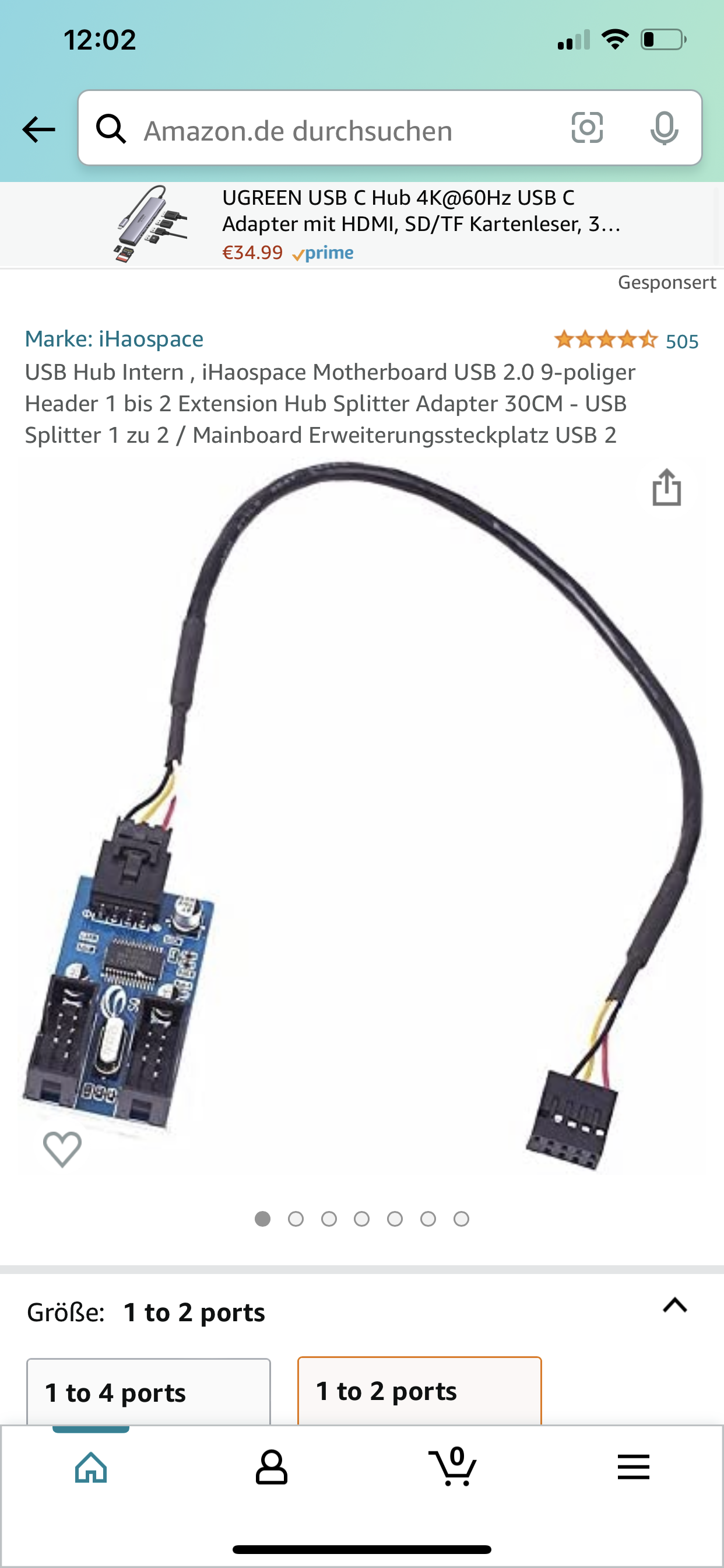

Habe trotzdem noch ein kleines Problem. Und zwar befinden sich auf dem z490 Tomahawk meines Wissens nur 2 Usb 2.0 Header. Einer ist sowieso belegt und der andere von der AIO. Ich benötige aber noch einen für die WLAN Karte. Jemand ne Idee?

Bezüglich deiner Frage : Ja da gibt es interne USB Hubs, die aus einem USB2 mehrere machen. Flott bei AmazXX einfach "USB2 intern hub" eingeben :-)
