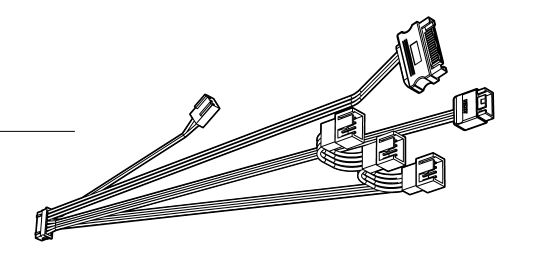

Hat das Mehrfachkabel für die Lüfter wirklich vier Anschlüsse!? In der Anleitung sieht es nach dreien aus!
https://www.datocms-assets.com/34299/1634239987-coolingkraken-z-digital-manual-de-pdf-2109.pdf

ja genau, das kabel ist es und alle sachen sind angeschlossen, habe die gehäuse lüfter an den drei steckplätzen von diesem kabel gemacht. SATA , USB usw. ist alles verbunden. und 1 Gehäuse lüfter direkt ans mainboard.

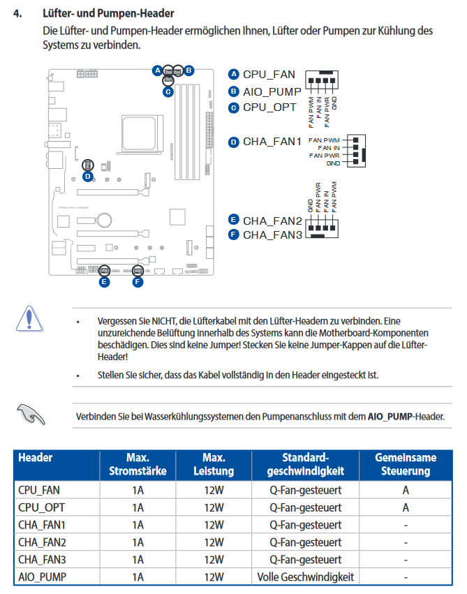

Laß den weiteren Hub weg und schließe den zweiten Gehäuselüfter auch direkt an das Mainboard an einen noch freien Header an!
Die beiden Fans für den Radiator würde ich erstmal an der Kraken angeschlossen lassen. Hast du eine Software für die Wasserkühlung installiert? Wenn ja, was hast du dort bezüglich der Lüfter eingestellt?
An welchen Header des Mainboards hast du den einen Gehäuselüfter momentan angeschlossen? Wie ist dieser Header im BIOS konfiguriert und an wessen Temperatur orientiert sich dessen Steuerung? Verhält sich dieser Lüfter am Board so wie gewünscht oder macht der auch so Faxen wie die anderen drei, die an der Wasserkühlung angeschlossen sind?
Edit:
Fan- Header sind ja auf deinem Board ausreichend vorhanden. Bis auf den Pump- Header sind alle anderen regelbar!
https://dlcdnets.asus.com/pub/ASUS/...ING/G16546_ROG_STRIX_B550-E_GAMING_UM_WEB.pdf
