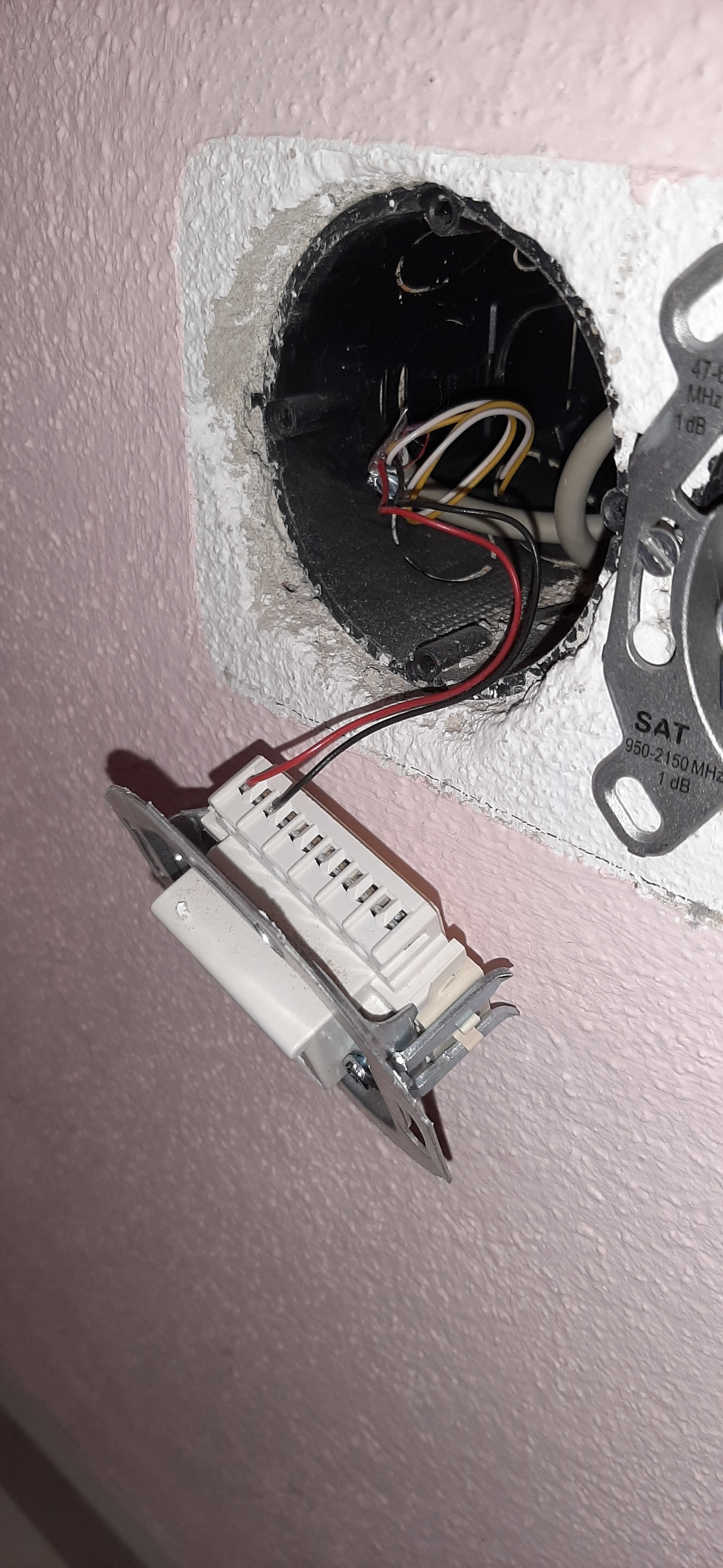

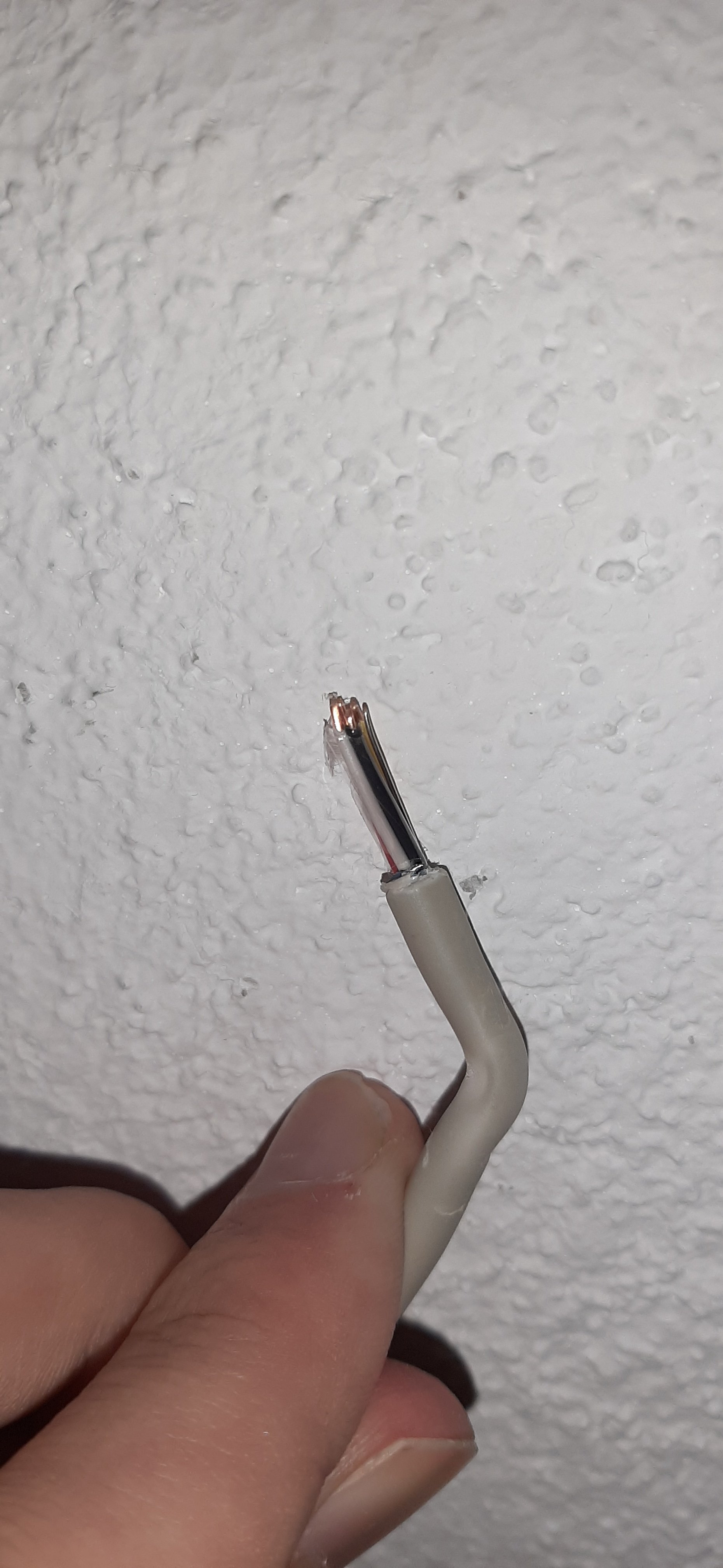

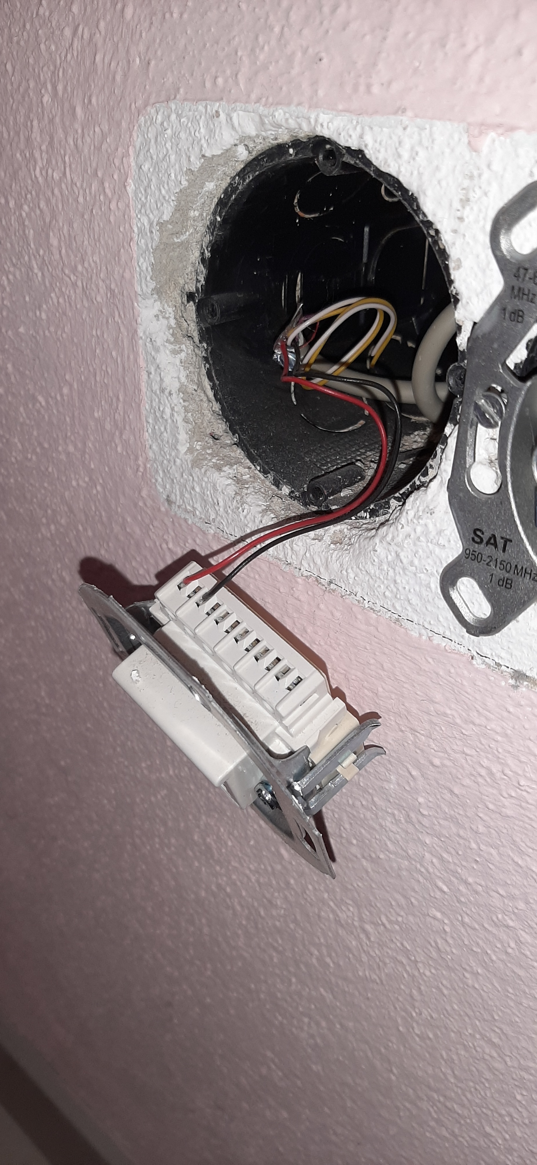

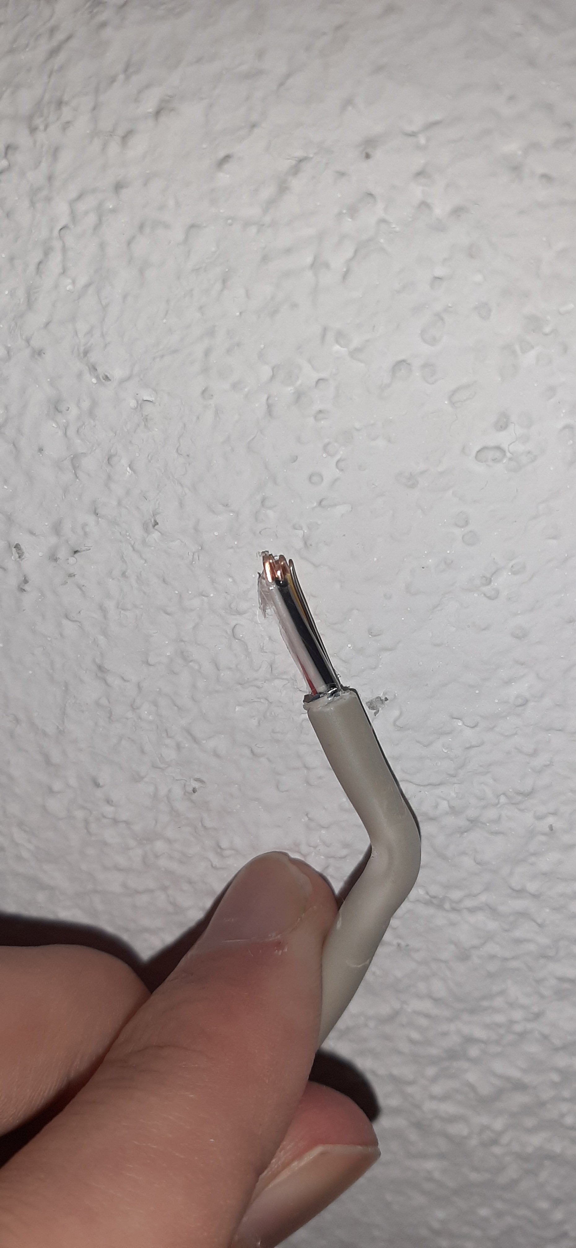

Wir haben insgesamt 3 Dosen in der Wohnung:
https://ibb.co/DrPhQSK
https://ibb.co/hfxqtH0
https://ibb.co/QCpFYbW

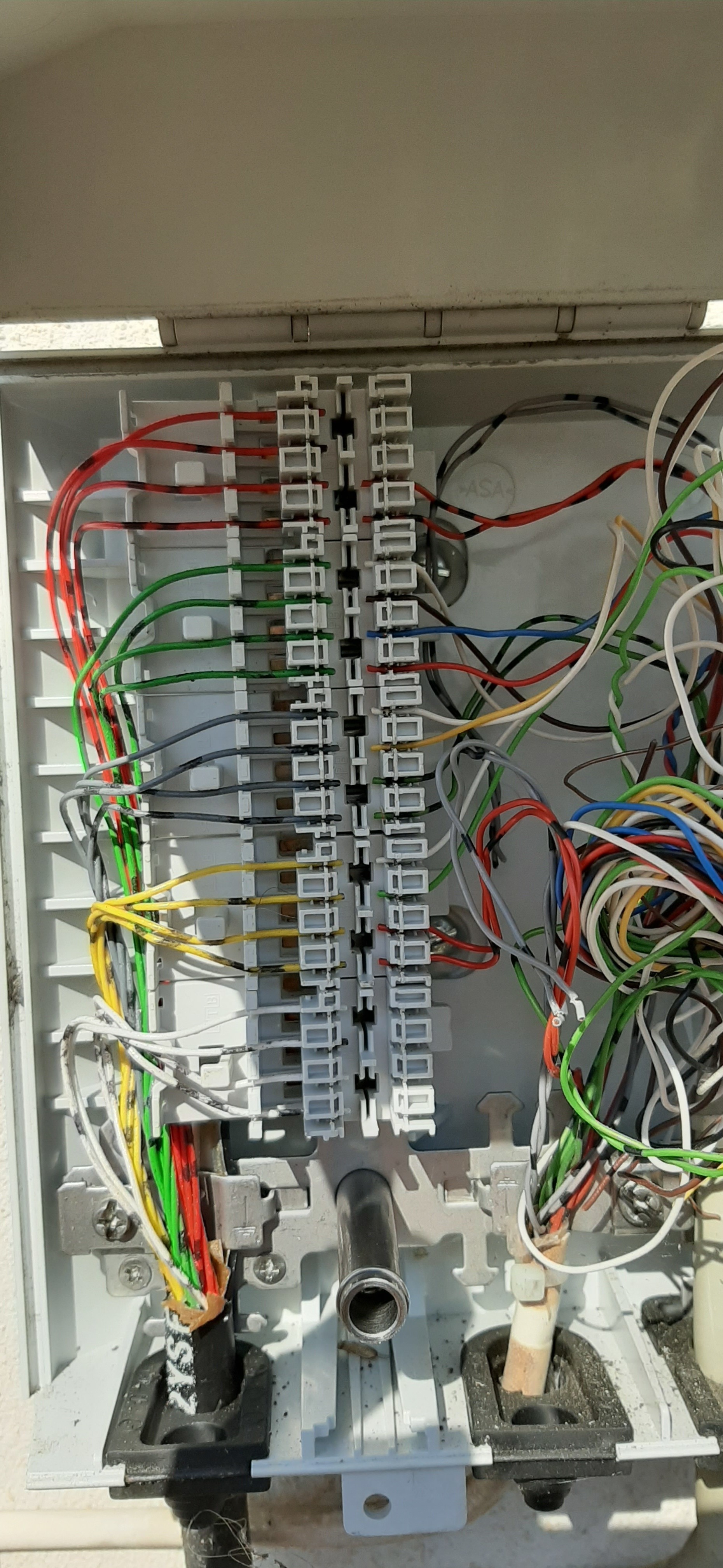

Wir benutzen nur eine Dose die mit der Pinken Tarpete, hab schonmal die Telekom Dose aufgemacht draußen: https://ibb.co/xGjYLs7xexex schrieb:Dann würde ich aber die Verkabelung von einem Techniker prüfen lassen und vor allem schauen ob die zweite TAE Dose nicht am selben Anschluss hängt. Die, die wir benutzen: https://ibb.co/ZGhdYNs

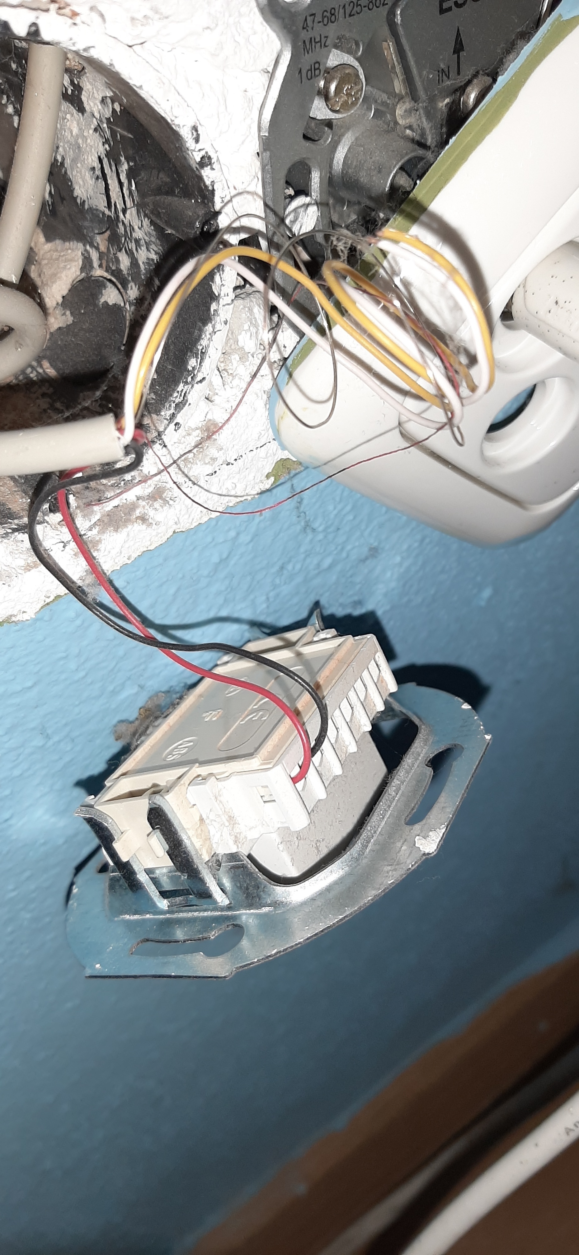

Habe gerade noch eine Box unter meinem Tisch gefunden xD
https://ibb.co/T8XBTNQ
Kann es vielleicht daran liegen?

Myron schrieb:Öffne mal bitte alle Telefondosen, sodass man die Verkabelung sehen kann und lade davon Fotos hier hoch. Ich vermute, dass die Dosen parallelgeschaltet sind, wodurch du massiv Geschwindigkeit verlierst.
Die mit der Pinken Tarpete benutze wir, die anderen sind alle unbenutzt.

Wie kann ich dass herausfinden? Unsere Vermieterin hat davon keine Ahnung und glaube sie findet das nicht okay, wenn ich da etwas ändere. Deswegen muss ich dass ohne ihr Wissen machen. Sie meinte zu mir damals, dass das die einzigste Dose ist und zwar die von der Telekom.Myron schrieb:Da passt was von den Farben der Adern nicht, da wird es noch eine weitere Verteilung geben.
Beim Hausanschluss geht keine Kombination aus rot/schwarz ab, aber bei beiden angeschlossenen Dosen kommen rot/schwarz an.
