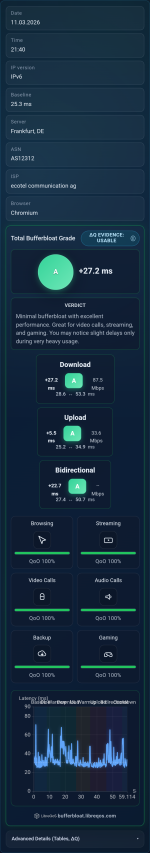

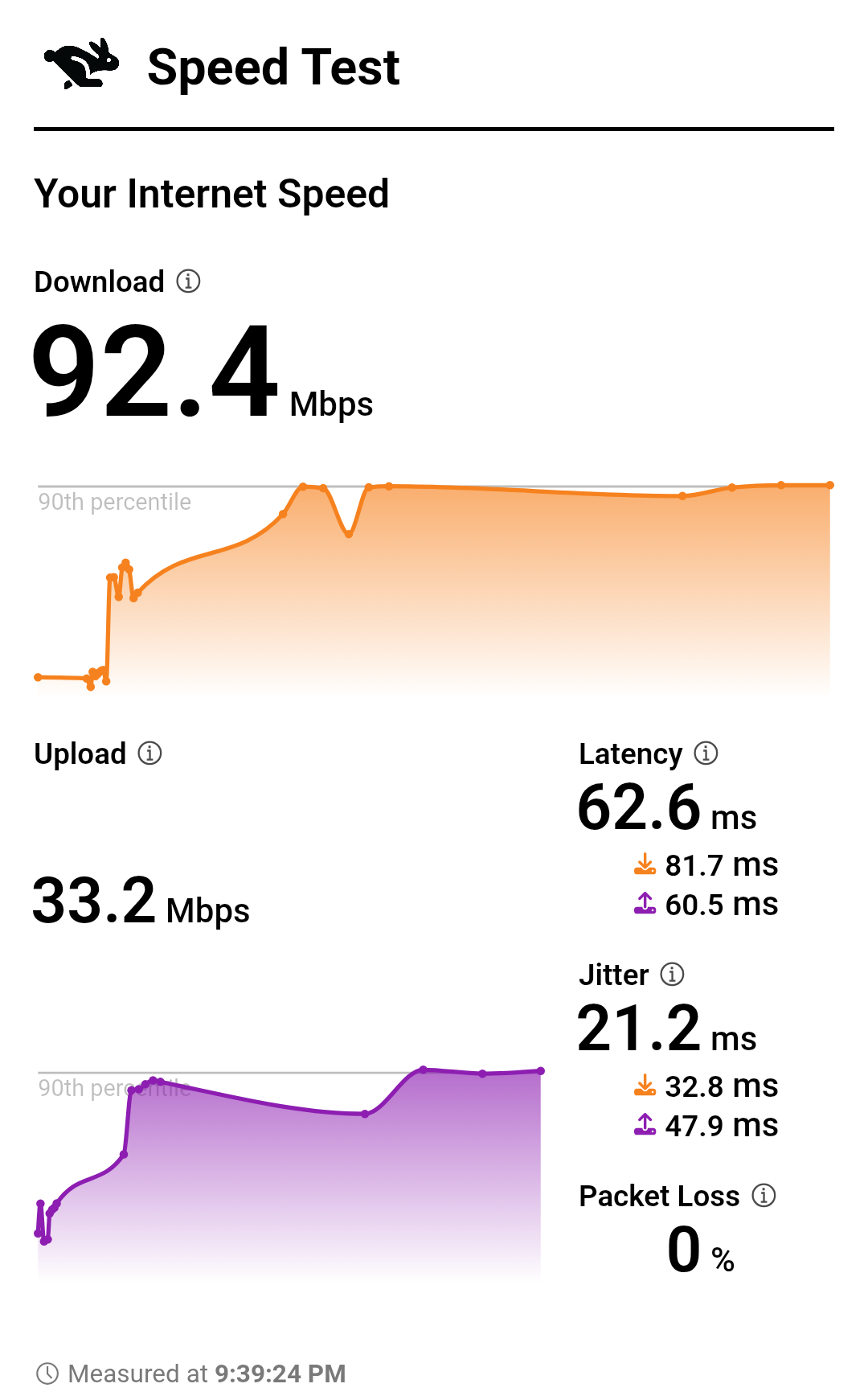

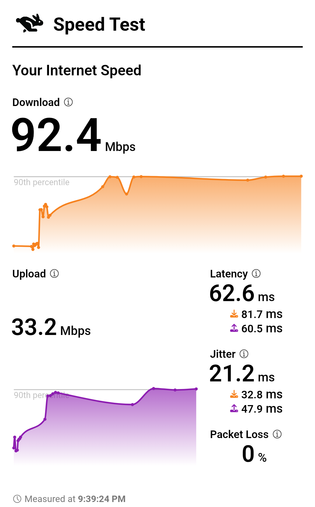

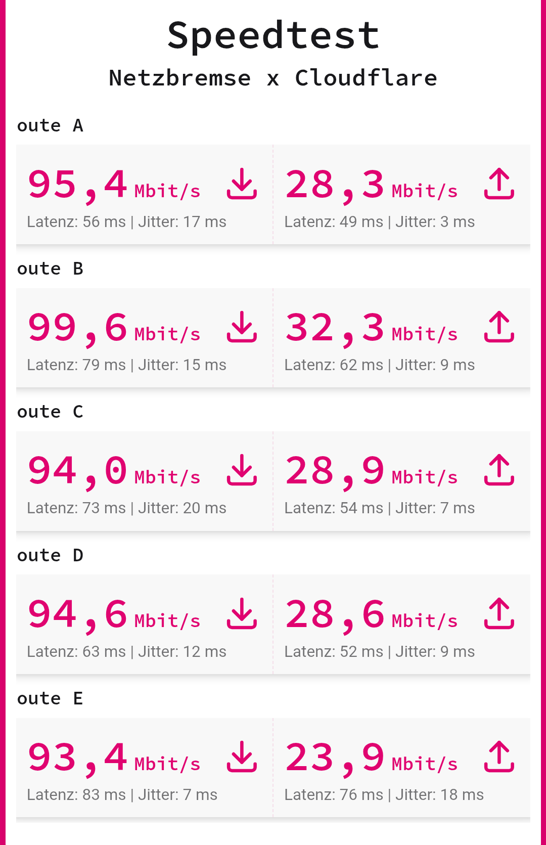

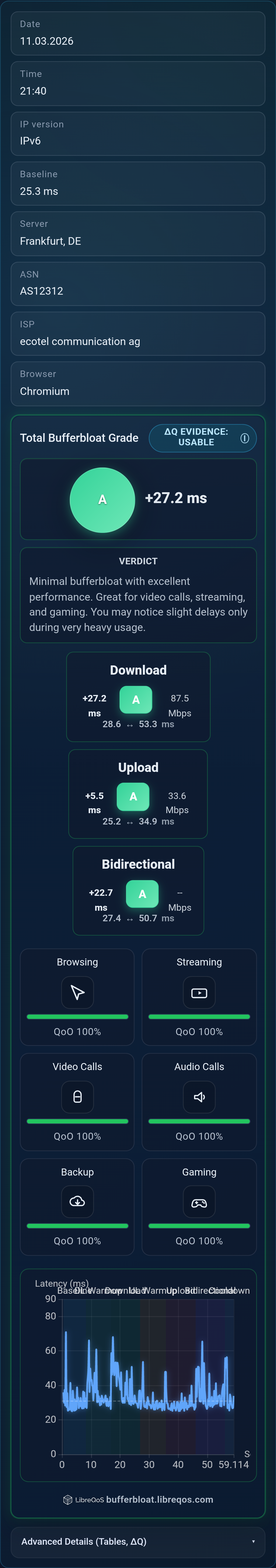

Streaming läuft gut. Ich nutze auch waipu inkl. Disney+, gab es letztes Jahr als Jahrespaket für 60€. Easybell bietet da selbst nichts an, das stimmt.
Aber es läuft alles, vom Surfen, Streaming usw. sehr flüssig. Den geringfügig höheren Ping merke ich nicht.
Die Screenshots der Speedtests habe ich in den Anhang gepackt. Smart Queues im unifi Router muss ich die Tage noch vernünftig konfigurieren, damit es auch mit dem Bufferbloat wieder passt.

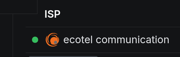

Im UCG wird als ISP "ecotel communication" angegeben:
Ein Nachteil ist mir aufgefallen: es gibt IPv6 nur im 64er-Netz, also ausschließlich für ein VLAN. Ich nutze allerdings fünf VLANs. Somit ist in den restlichen 4 VLANs nur IPv4 möglich.
Alternativ könnte man eine statische IPv6 im 56er-Netz für 3,95€/Monat dazubuchen.
