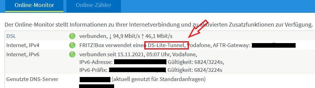

Nein, DS Lite ist DS Lite und CG-NAT ist CG-NAT.
Komme ich von DS Lite weg, gibt mir der Provider wohl eine öffentliche IPv4-Adresse statt des DS-Lite-Tunnels. IPv6 war vorher vorhanden und bleibt auch erhalten.
Komme ich von CG-NAT weg, erhalte ich eine öffentliche IPv4-Adresse statt der Privaten. IPv6 bleibt davon unberührt, egal ob es vorher vorhanden war oder nicht.
Telekom MagentaZuhause
Falsch ist das nicht, es ist nur wichtig, diese auseinanderzuhalten, da ein Router DS Lite (die Tunneltechnik) explizit unterstützen muss und CG-NAT nicht.

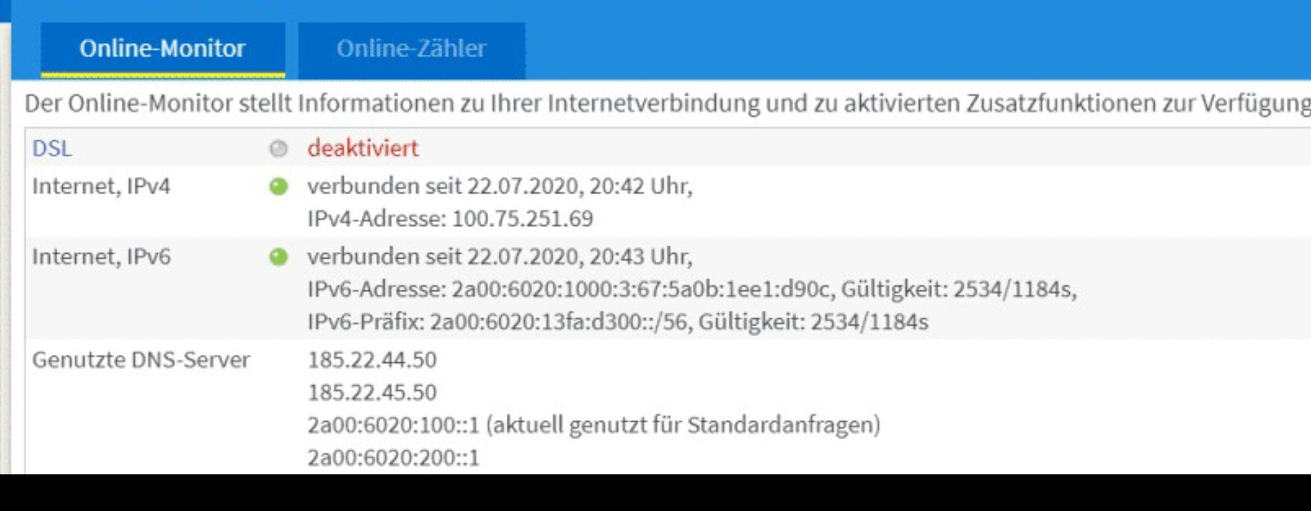

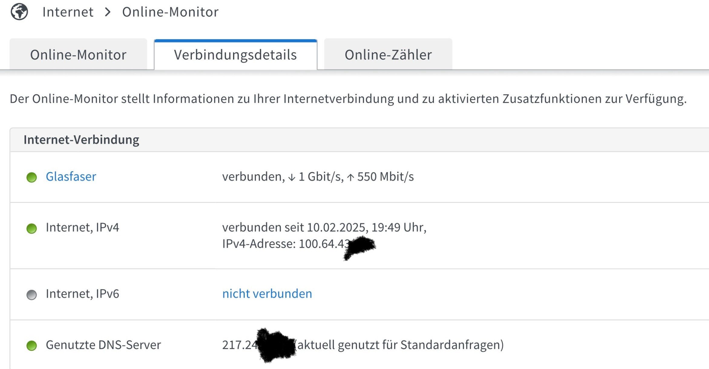

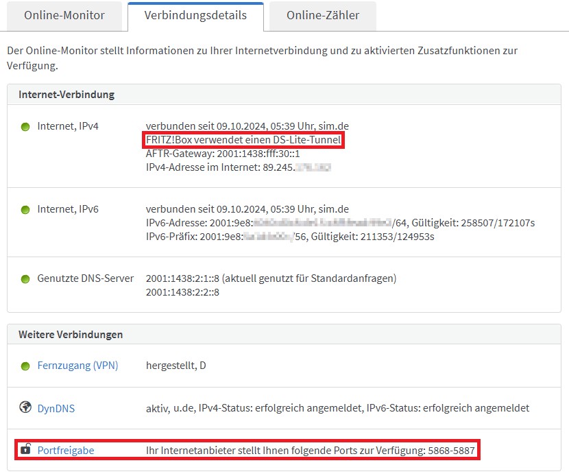

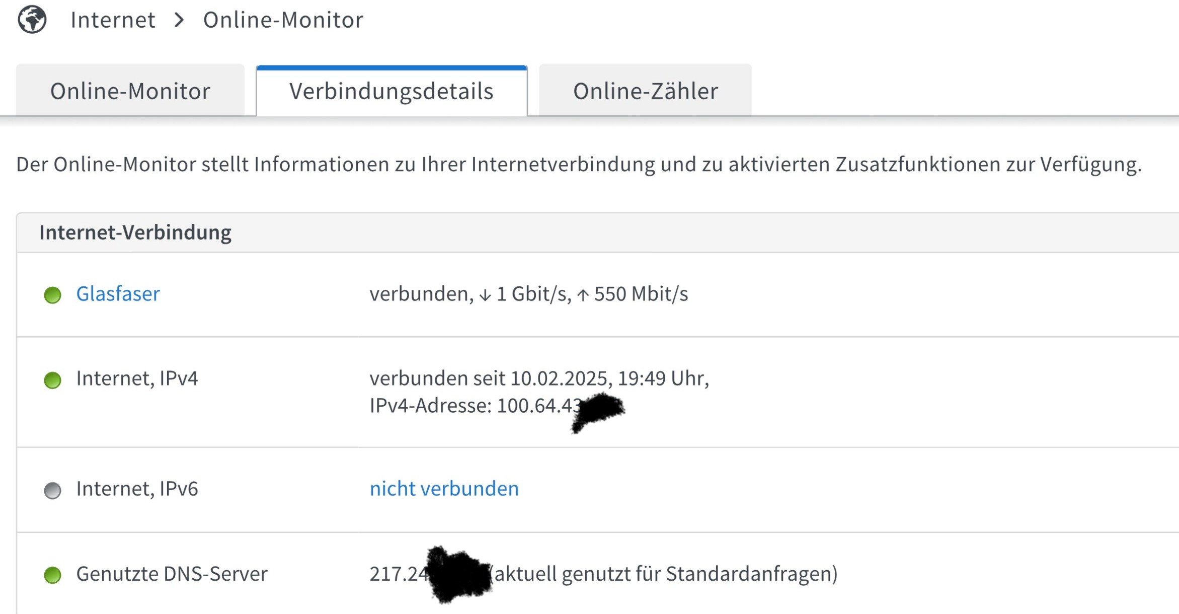

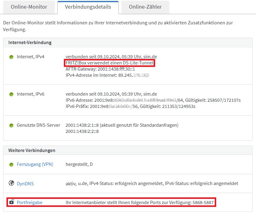

Anbei Bilder des Online-Monitors, da gibt's schon deutliche Unterschiede.
Reaktionen: Tanzmusikus, Web-Schecki und CoMo
CoMo schrieb:
Sprich: CG-NAT ohne DS-Lite = Kein IPv6.
Nö. Du kannst eine private IPv4-Adresse erhalten (CG-NAT und kein DS-lite) und trotzdem ein (hoffentlich öffentliches) IPv6-Präfix.
Ansonsten stimme ich dir zu, dass man DS-lite schon als Spezialfall von CG-NAT ansehen kann. Statt einer Adressübersetzung kommt es aber sogar zu einem "Adressfamilienübergang", und das ist deutlich ausgefeilter als bei stinknormalem v4-NAT. Nachteil ist, dass der Endkundenrouter bei DS-lite auch mitspielen muss, bei IPv4-CG-NAT bekommt der gar nichts davon und erkennt es höchstens an der privaten Adresse, die er erhalten hat.
Daher sollte man da lieber vorsichtig sein und die Begriffe klar auseinanderhalten. Zugegebenermaßen ist DS-lite auch ein denkbar bescheuerter Name, weil diese Technologie eben kein Dual-Stack beschreibt, da man nur einen IPv6-Stack (plus Tunnelfunktion) betreibt. Und umgekehrt ist die Kombination "private IPv4 + öffentliche IPv6" ein (echter) Dual-Stack-Anschluss, obwohl man durch das doppelte NAT im Zweifel nur noch größere Probleme als bei DS-lite hat.
