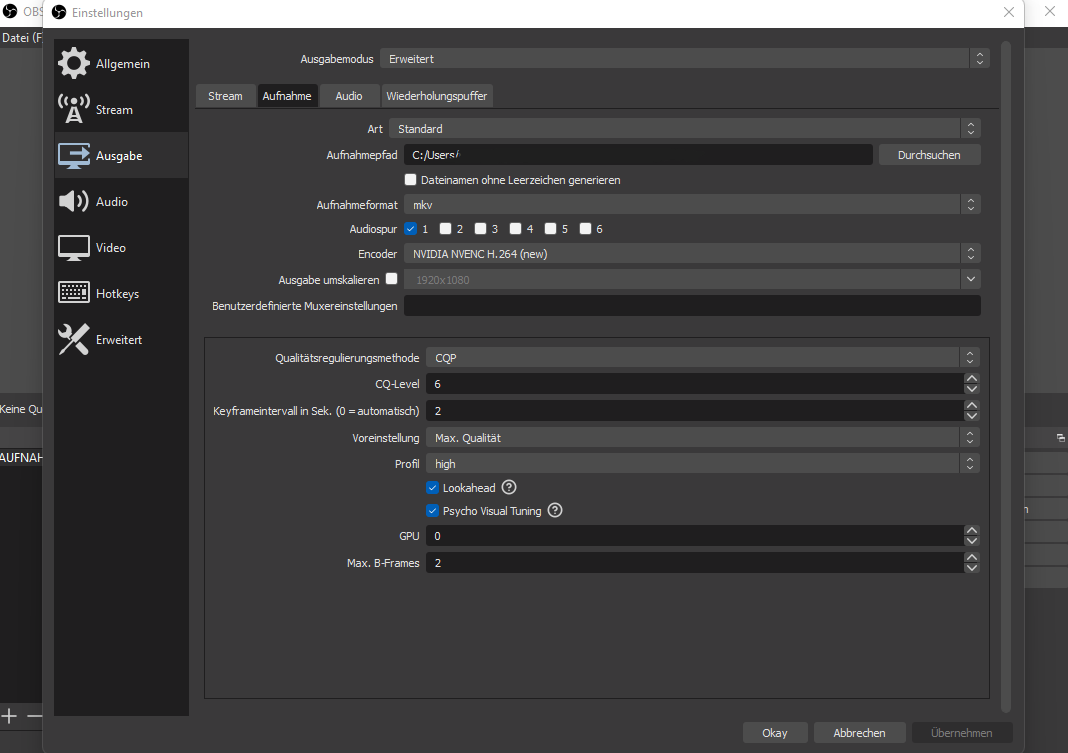

Vergleiche Anhang:
Tut mir leid für die Umstände. Gebe mein bestes, kenne mich leider nur nicht mit der Thematik auf, weshalb ich nach Hilfe frage.
Ich weiß echt nicht, weshalb die Aufnahme nicht ganz scharf ist, noch warum die Dateien eine überdurchschnittliche Größe aufweisen.
5TimesJ schrieb:
Mein Bildschirm hat die Auflösung 1920x1080 -> Wie ich schon sagte, habe ich die Einstellungen von einem YouTuber, welcher empfohlen hat, die Auflösung und Ausgabe höher zu stellen, da die Video-Dateien sonst hochgeladen auf z.B. YouTube deutlich schlechter aussehen und nicht die Qualität der Aufnahme haben.
Die Auflösung deiner Aufnahmefläche in OBS ist im Eingangspost 2560x1440.. Dein Bildschirm ist 1920x1080.
Da stimmt irgendwas nicht. Wenn die Aufnahmeflächen wirklich WQHD/1440p hat und dein Spiel den Platz ausfüllt, skalierst du dein Spiel in der Szene hoch. Hochskalieren ist immer Mist und geht mit Qualitätsverlust einher und in der Szene ganz besonders.
Oder du hast die Aufnahmefläche inzwischen auf 1080p gesenkt, dann ist die Info nicht mehr aktuell. Oder das Spiel ist nur ein Teil der Aufnahmefläche, dann musst du die Screenshots beschnitten haben.
Was davon ist es? :)
Hey,
der YouTuber hatte den Tipp gegeben, den Eingang und Ausgang auf 2560x1440 zu stellen, um auf YouTube Qualitätsverluste vorzubeugen. Die Screenshots waren "beschnitten", die Taskleiste hatte ich ausgeblendet/weggeschnitten. Nachdem ich bei Win11 eingestellt habe, dass die Taskleiste nur beim Rüberfühlen mit dem Mauszeiger sichtbar ist, ist es besser geworden.
Nachdem ich nun den In- und Output auf 1920x1080 gestellt habe und als Ausgabe VBR mit 60000 min. und 100000 max. eingestellt habe, habe ich ein gestochen scharfes Bild, 60 FPS und der schwarze Balken unten ist auch verschwunden.
Denkst du, beim Hochladen wird es Qualitätsverluste geben? Und: Gibt es eine bessere Aufnahmeeinstellung als VBR?
Danke im Voraus!
