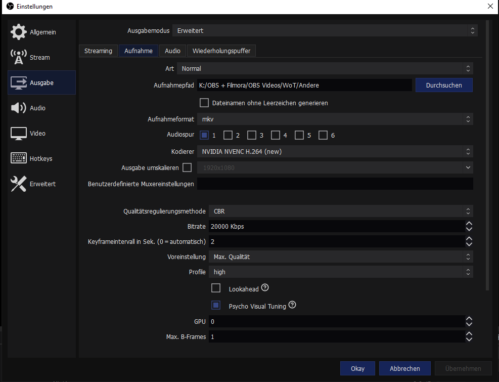

Moin
Poste Mal deine OBS Einstellungen als Screenshots !

@Ritterschnitt Einfach den Speicherpfad von Extern mal auf interne SSD/HDD umstellen und gucken was passiert. Zudem mal bitte die Screenshots von den Settings posten.

So habe jetzt mal den Speicherpfad auf die SSD gelegt (nicht wie noch im Screenshot zu sehen auf die Speicherplatte).
Also wenn ich über den x264 Codec gehe und ne hohe Prozessorauslastung einstelle funktioniert das immer noch nicht (da ist aber auch tatsächich der Prozessor bei 80-90% Auslastung). Mit diesen Settings aus dem Screenshot (schon mit Speicherpfad auf der SSD) allerdings bekomme ich es ruckelfrei hin.
Nur ist mit diesen Settings leider kein Full HD oder WQHD erkennbar. Das Ergebnis gleicht eher irgendwas um die 360p.
Was den Admin Modus betrifft, das habe ich schon so eingestellt, dass das Programm standardmäßig in dem Modus startet.

Preset wäre "veryslow" und die Bitrate bei 50 000.
Wenn das allerdings nicht hinhaut, gerade in WQHD, wie mach ich das dann mit den Einstellungen oben im Screenshot? :)
