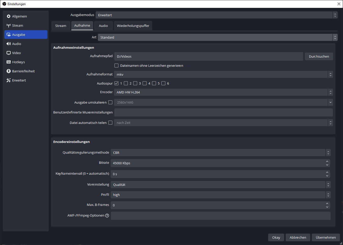

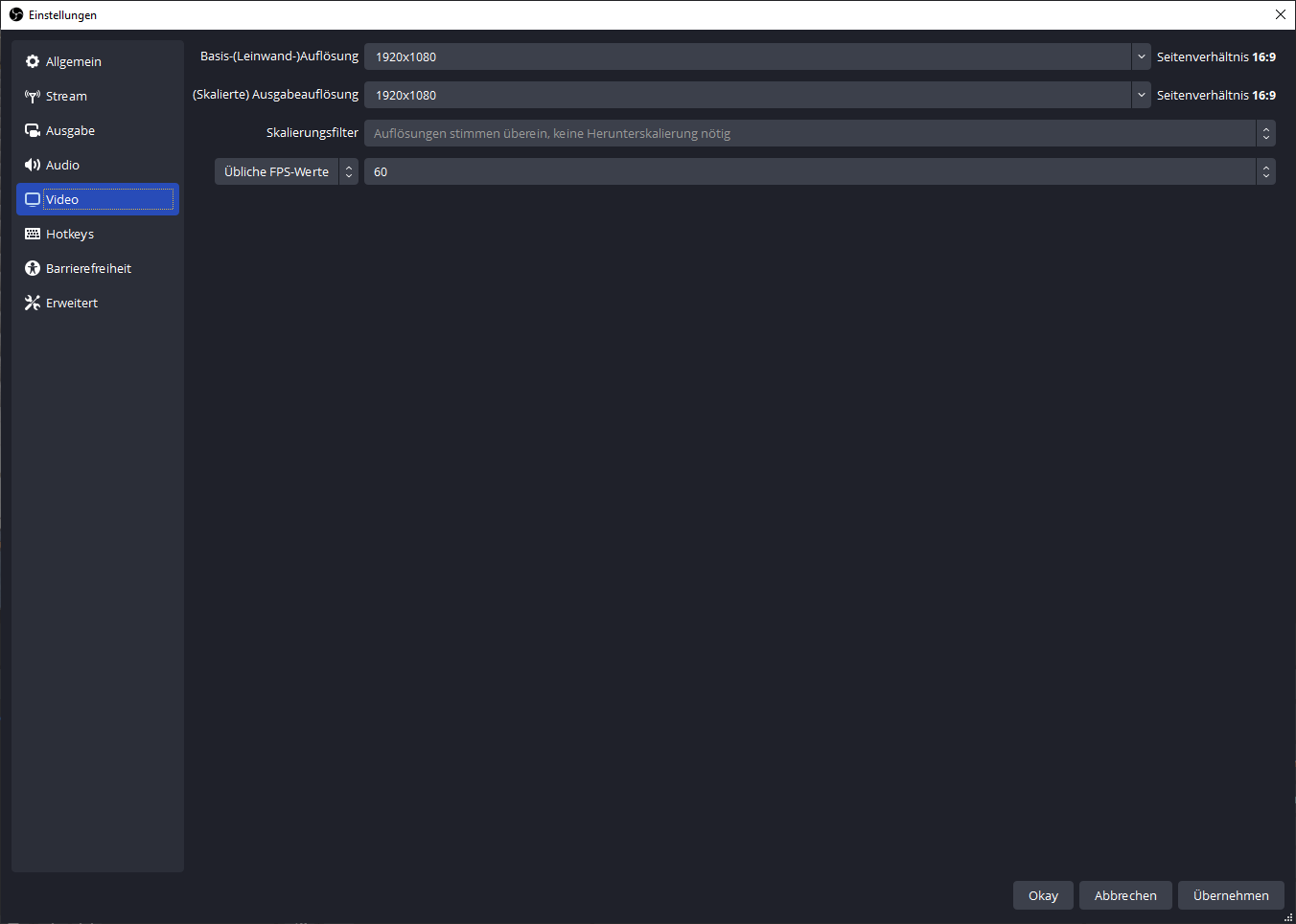

Hallo Leute, ich wollte über meine Capture Card aufnehmen, über OBS natürlich. Ich habe schon vieles probiert aber irgendwann kommt dass die Codierung überlastet ist. Ich poste mal meine Settings, vielleicht habt ihr ja eine Idee. Ich habe schon als Administrator ausführen gemacht.
Hardware:
CPU: AMD R9 5900x
GPU: AMD RX 6900XT
RAM: 32GB 3600 Kingsten
SSD's: 980 Pro, 870 QVO, 970 EVO
Capture Card: Elgato 4k 60 Pro
Wäre cool wenn jemand eine Idee hat. Ist schon ärgerlich wenn man mit dem Setup nicht mal Full HD flüssig aufnehmen kann..
Bei der Bitrate hast du CBR und 45000 (!) kbps angegeben. Das ist viel zu viel für deine Auflösung.
Ich würde auf CRF (23) gehen und die Aufnahme erneut testen.

FullHD 60fps da würd ich so maximal 20000 machen, aber sicher keine 45000. Wrsl reicht sogar weniger.

45K müssen es tatsächlich nicht sein aber daran sollte es auch nicht scheitern bei der Hardware.
Was genau soll aufgenommen werden und wie? Sehe kein Problem kannst auch mit 80000 aufnehmen für bessere Qualität, entsprechend groß werden die Dateien, da du über die Grafikkarte kodierst kann es da nur zu einem Problem kommen wenn die Grafikkarte am Limit läuft dann gibt es Probleme, bei sowas immer mit FPS Limiter arbeiten um der Karte Luft zu lassen. Aufnahme und Stream sind 2 Paare Schuhe, da gibt es eigene Regeln von YT und Twitch für.
Okay, versuche ich mal. Aber CRF läuft doch über die CPU. Ich dachte man sollte immer wenn möglich den GPU Encoder nehmen?

Ich wollte die 45.000 nur drin lassen wenn ich mal meine PS5/XSX anschließe, damit ich auch in WQHD aufnehmen kann. Bei der Switch ist es ja egal, die kann ja nur Full HD..
