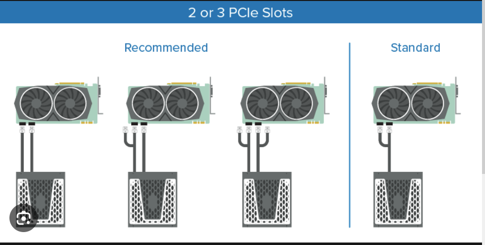

Und vor allem die Karte richtig anschließen:
1 x 8 PIN an der Karte = 1 Kabel vom NT
2 x 8 PIN an der Karte = 2 Kabel vom NT - KEINES dieser Y Kabel
u.s.w.
Also nicht das letzte Bild.
Beim NT ist immer im Handbuch aufgelistet wie die Kabel angeschlossen werden.

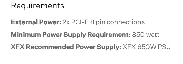

XFX gibt als Minimum an:
Aber da reicht auch ein 750 W NT:
https://geizhals.de/be-quiet-pure-power-12-m-750w-atx-3-0-bn343-a2884048.html?hloc=de
https://geizhals.de/fractal-design-ion-gold-750w-atx-2-52-fd-p-ia2g-750-a2513544.html?hloc=de

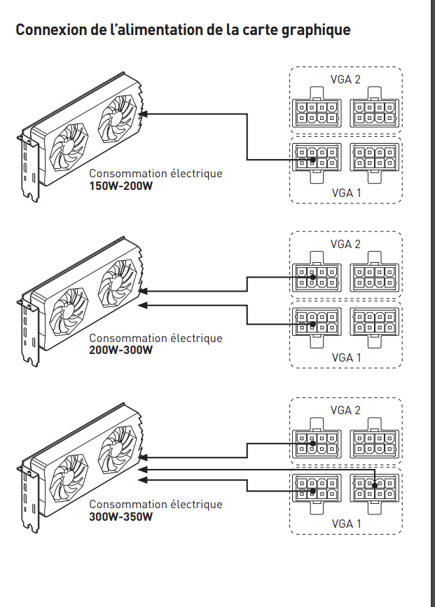

Müritzer schrieb:
Das würde ich so schnell wie möglich ersetzen!
Würde ich nicht mehr verwenden, in ungünstigsten Fall drillt das Teil die deine neu Hardware wenn es den Löffel abgibt.
u.s.w.

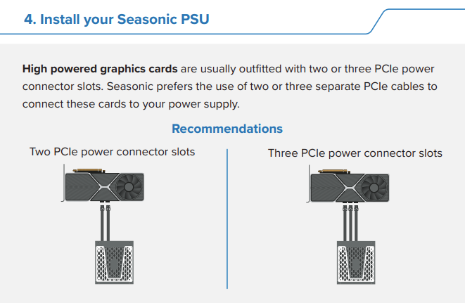

Sahit schrieb:
Was an sich technisch Käse ist außer bei Multirail NT (natürlich vorausgesetzt man kauft keine Chinaböller :D). Bitte hört mir diesem Fake shit auf.... :
Na ja dann liegen die NT Hersteller alle falsch.
Hier Seasonic ist ein Single Rail NT
Da gibt es noch mehr Hersteller die das so schreiben, also verbreiten die auch Fake Shit?
Mein MSI ist ein Multi Rail NT:
Reaktionen: mcbloch
