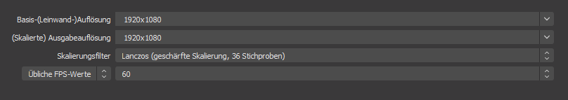

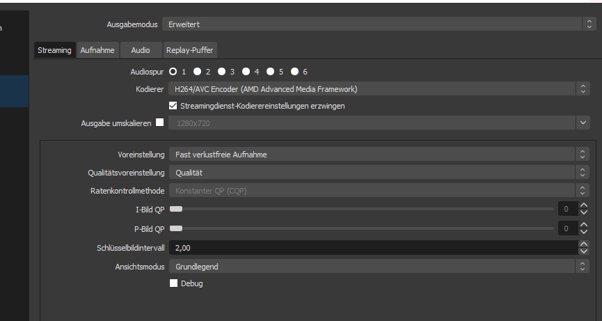

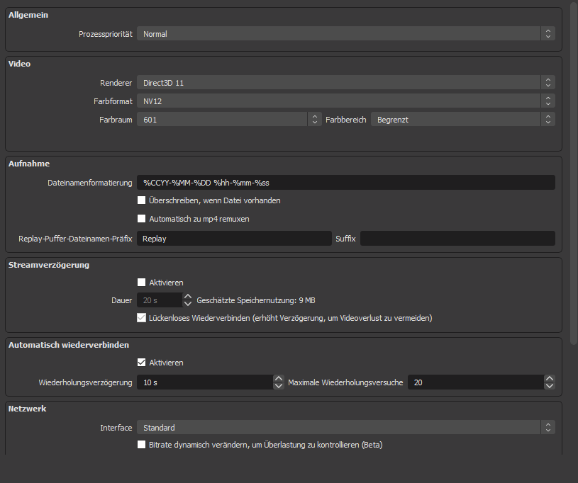

Hallo, ich hoffe Ihr könnt mir Helfen was das Streaming angeht.
Ich hab vorher immer auf einer Nvida Grafikkarte gestreamt, nun habe ich eine AMD Graka und dort ist alles anderes gelistet und ich blicke nicht wirklich durch.
Ich habe bereits versucht zu streamen(Bzw aufnahmen gemacht) aber leider war es immer sehr verpixelt, hat gelaggt oder sonstiges.
Vielleicht könnt Ihr mir ja bei den Einstellungen helfen!
Einmal meine Hardware:
Graka : AMD Radeon RX 5700
Prozessor: AMD Ryzen 5 2600 Six Core Prozessor.
Und habe einen 10er Upload.
Auf Youtube habe ich auch geguckt.. Alle haben dort nur NVENCH Kodierer.. :I Aber naja, vielleicht könnt Ihr mir ja helfen.
Ich bedanke mich für jede Hilfreiche Antwort
LG

Geh mit der Ausgabeauflösung auf 720p runter. 1080p bringt keine Vorteile wenn du kein Partner bist.
Wenn du zwingend über die GPU streamen willst, dann würde ich bei AMD die Voreinstellung: "Twitch" nehmen und bei der Qualitätseinstellung: "Ausbalanciert". Als Kontrollmethode am besten "CBR" nehmen. Keyframeintervall: "2"
Zudem reicht meiner Meinung nach eine Bitrate von 3500 aus.

Hey, das würde ich gerne machen. Allerdings kommt jedes mal wenn ich dort den Hacken rein mache der Fehler.. http://prntscr.com/pgqxfj Treiber etc sind aktualisiert! obs auch schon neuinstalliert etc.. :/ Und ich denke GPU ist stärker als CPU, oder irre ich mich da?

In den aktuellsten Treiber patchnotes steht in der Sektion für bekannte Bugs das hier:
Open Broadcasting Software may experience frame drops or stutter when using AMF encoding on some system configurations.
Verwende eine Konstante Bitrate, wieviel kommt darauf an was du Streamst. Für Spiele ala Hearthstone Mobas etc. könnten 3500 langen, sogar auf Full HD. Wenn du eher Shooter oder Rennspiele streamen möchtest, würde ich runter auf 720p skalieren (das macht man übrigens im Tab Video und nicht bei Ausgabe) und die Bitrate auf 6000 oder sogar 8000 stellen. 8000 sind streng genommen nur Partnern gestattet aber bei kleinen Streams juckt das sowieso nicht, das einzige Problem an einer hohen Bitrate ist dass du kein Encoding bekommst und deine Zuschauer möglicherweiße mit der für Internet Neuland Deutschland hohen Bandbreite nicht klarkommen.
Schau zudem dass deine Grafikkarte zu keinem Zeitpunkt voll ausgelastet wird und arbeite mit einem FPS Cap ingame oder mittels Rivatuner.
Wenn es dann immer noch Ruckelt poste bitte mal ein Log von OBS.
Schau was in der Protokolldatei für ein Fehler gemeldet wird. Die Meldung an sich sagt ja nichts darüber aus wo das Problem liegt.
