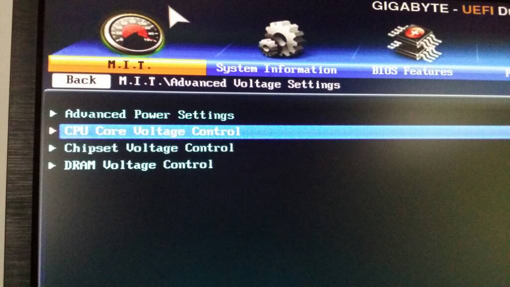

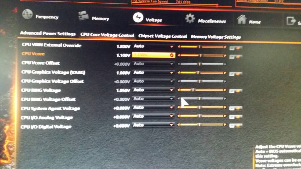

Ich zeig euch mal was ich alles sehe..
Bei vcore stand als default "auto". Bei der Einstellung wird es aber deutlich über 1.100V gehen. Und offset kann ich nichtmal einstellen. Sonst steht da kein anderes Modus.
