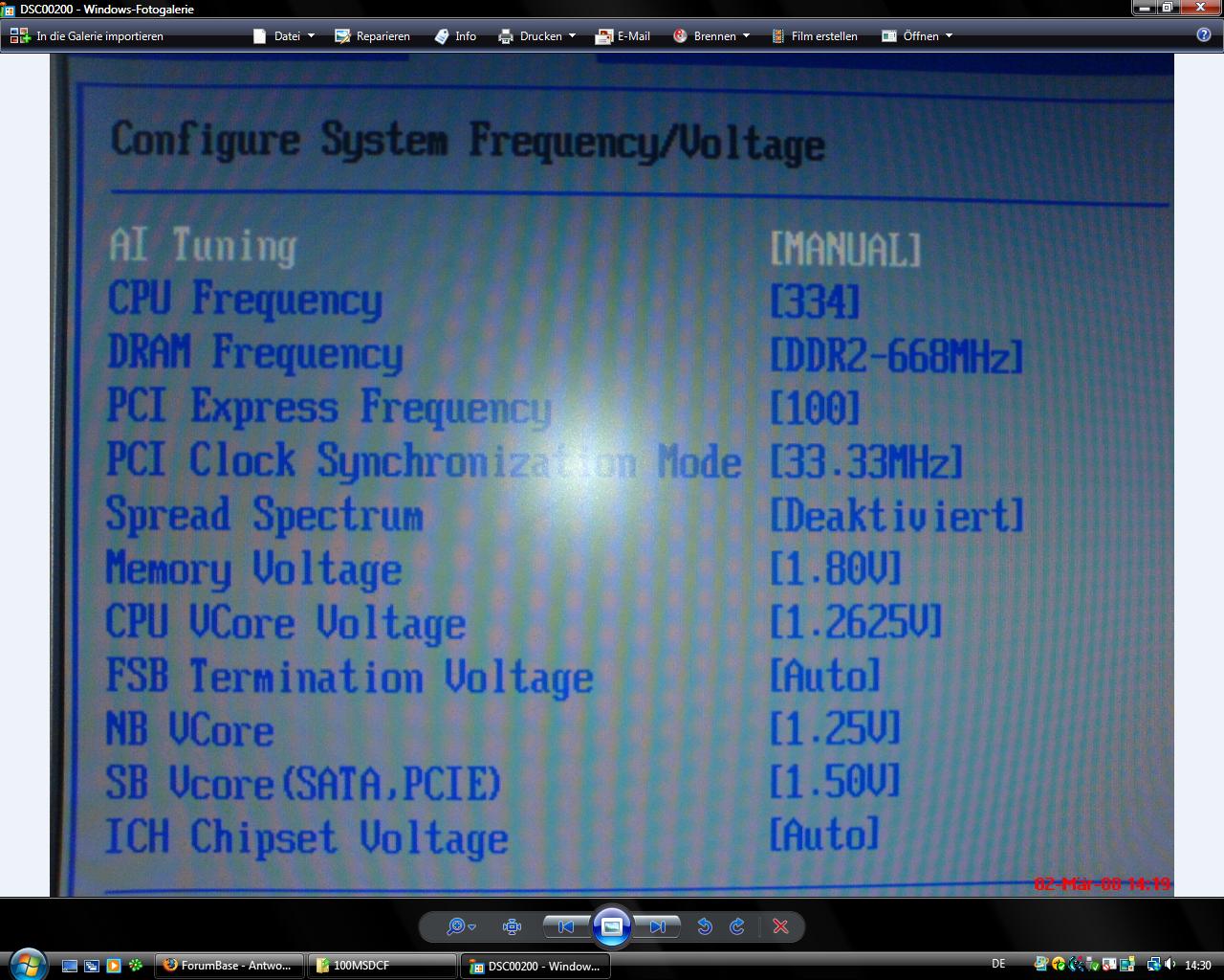

Hallo liebes Forum,
ich habe eben mal ein bisschen übertaktet und habe dabei gemerkt das folgende Einstellungen (siehe Anhang) nur im Single Channel der Rams laufen. Sobald ich die Riegel auf Dual Channel stecke bootet der PC nicht mehr. Weiß jmd. woran das liegen könnte?

Die Spannungen für SB und NB kannst du auf Minimum stellen. Die Timings einfach auf "manual" stellen, ändern brauchst du sie nicht. Die RAM-Spannung sollte gemäß den Herstellerangaben eingestellt werden.

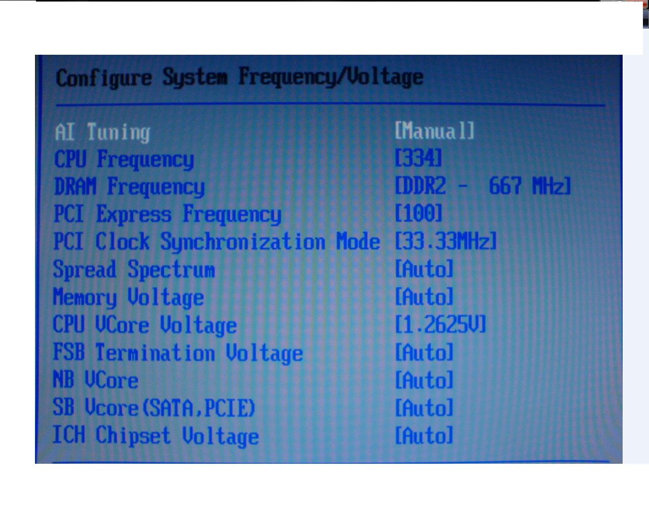

Hast du AI Tuning auf "manual"?

Sieht doch schon sehr gut aus :)
ICH- und FSB-Termination Voltage kannst du ebenfalls auf Minimum stellen.
Die Timings findest du glaube ich bei den Northbridge Einstellungen. Die Standardeinstellung ist "SPD". Einfach auf "manual" umstellen um sicher zu gehen, dass die vom Board nicht automatisch geändert werden, wenn der FSB erhöht wird.

Warum gerade 334 MHz für den FSB? Damit du über die 3GHz kommst?
Moros, das Problem war das der PC nicht bootet, wenn die Rams im Dual-Channel stecken.
Ich habe 334 fsb genommen um auf ca. 3ghz zu kommen.

Also es funktioniert nicht alles wie ich es mir vorstelle. Ich würde gerne übertakten mit den Rams im Dual-Channel mit den einstellungen die du auf den Screenshots siehst. Jedoch bootet der PC nicht mehr wenn die Riegel im Dual-Channel stecken. Sobald ich sie umstecke auf Single-Channel läuft alles normal. Es gehen genau die gleichen Einstellungen wie auf dem Screenshot.
Meine Frage war halt: Woran liegt das und was kann ich machen damit ich im Dual-Channel übertackten kann?
