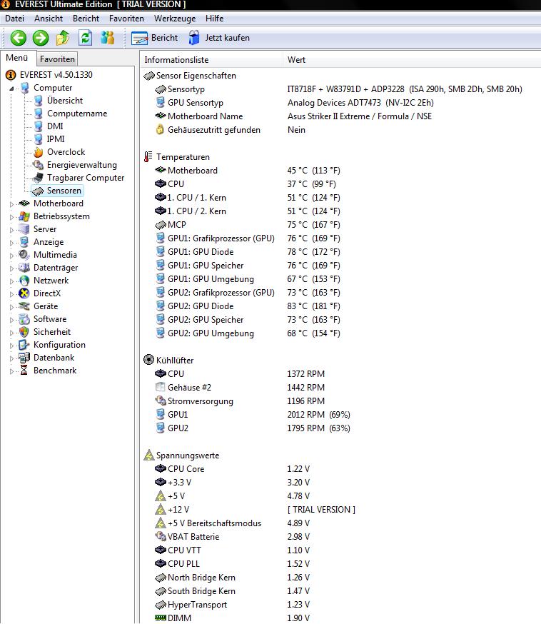

ich habe ein kleines Problem beim OCen..
Mit meinem Striker II Formula krieg ich den FSB nicht mal an die 1400 ran.
Denn dann freezt 3Dmark06 immer....prime hingegen meckert selbst nach einer
stunde nicht...naja
spannung der CPU anheben is wohl nicht nötig (E8400) oder?
Eher doch die NB...aber wie hoch darf man die machen und wie heiß darf die werden?
Gerade mit meinem 780er chip und nem SLI sys müsste die NB doch recht warm werden,
Everest zeigt aber bei der Temperatur des Motherboards nur 45 grad an...
oder schau ich auf die falschen temps??
"MCP" ist die Northbridge-Temperatur. Die wird von Everest mit 70°C angezeigt und ist bei dem Chipsatz normal - ist bis 100°C (oder gar 110°C ?) zugelassen. Zum Thema overclocking solltest du dir hier im Forum ein bisschen einlesen - einfach die SuFu benützen.
ok danke..
70 grad...uff....schon recht hoch....

Wurde zum Zeitpunkt des Screenshots die Grafikkarte ausgelastet? Falls nein, könnten die Temperaturen an dieser Stelle der Knackpunkt sein. Könnte auch eine mögliche Erklärung dafür sein, dass Prime keine Zicken macht, aber 3d Mark abschmiert. Ferner könnte man in Betracht ziehen, dass der Arbeitsspeicher evtl. nach etwas mehr Spannung verlangt.
also die grakas sind SLI.... also die dürfen ruhig was heißer werden....
mhh..der RAM`?? nur weil der FSB erhöht wurde?
Ich hat ja eingestellt, dass die RAM's bei 800 gehalten werden sollen, was sie (laut CPU-Z) auch waren
