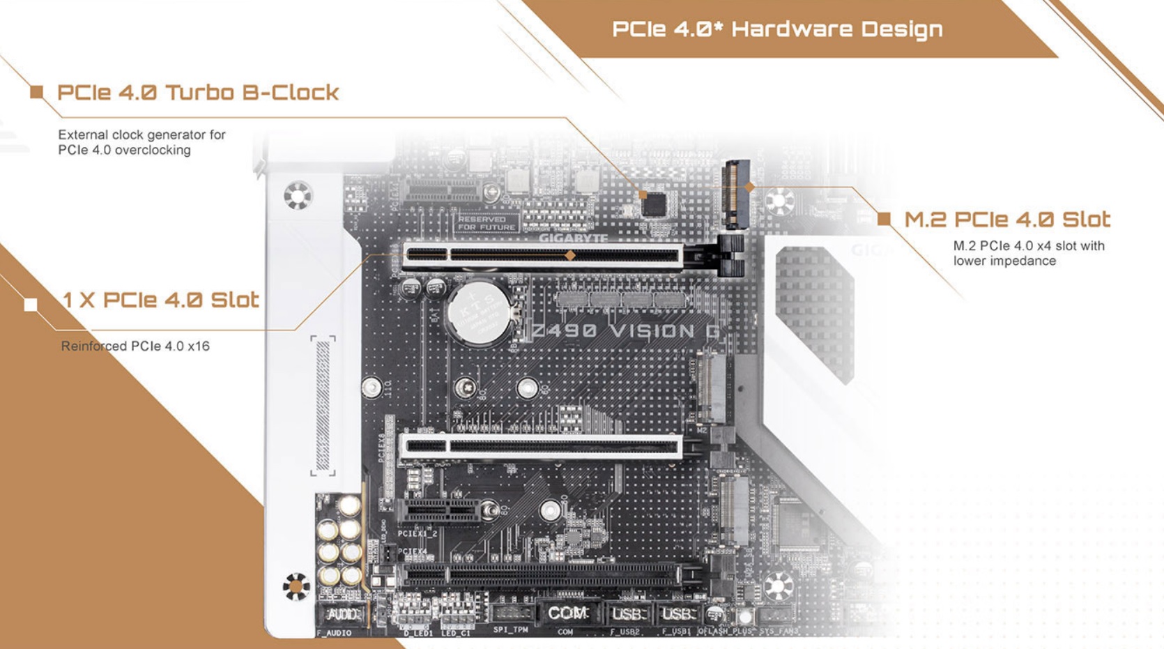

Doch, sobald ein 11er Prozessor verbaut ist.
"Vielmehr dient der oberste M.2-Anschluss als Vorbereitung für die nachfolgende elfte Core-Generation (Rocket Lake-S), die dann neben 16 PCIe-4.0-Lanes für die Grafikkarte(n) vier zusätzliche Lanes bereitstellen soll.
Die M.2-Slots in der Mitte und unten arbeiten hingegen über den Z490-PCH und werden damit im Optimalfall mit PCIe 3.0 x4 angesprochen. Restriktionen gibt es beim mittleren M.2-Slot zum Glück nicht, dies gilt jedoch nicht für den unteren Anschluss. Sobald dort eine M.2-SATA-SSD installiert ist, wird der zweite SATA-Port (SATA3 1) deaktiviert und damit unbrauchbar."
https://www.hardwareluxx.de/index.p...sstattung-trifft-auf-hohen-preis.html?start=1
Die z490 Boards können eigentlich alle pcie 4.0 und sind auch von Anfang an damit beworben worden. Es ging halt erst mit den 11000er cpus.

Genau.
Auf den verlinkten Seiten steht das eindeutig.

Türlich, die Boards mit z490 sind nahezu alle damit vermarktet und verkauft worden.
Bei mir steht da folgendes;
Dual Ultra-Fast M.2 with PCIe Gen3 x4 interface with Thermal Guards
Für mich ist das ned unbedingt eindeutig. Wieso schaust du nicht einfach ins UEFI oder probierst den anderen Slot aus?
Richtig, aber meines Wissens hat Intel dann einen Strich durch die Rechnung gemacht. Zumindest bei der 10. Generation.

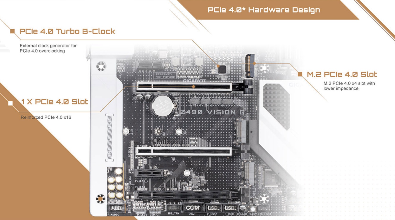

Bei der 10. Generation war das immer so. Ab 11 inkl. PCIE 4.
