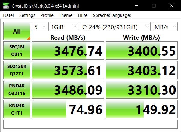

Habe selbst das Vision G aber die 980 pro [1TB]auf dem mittleren Slot da nur 10850k
Bios F21, neueste Firmware, Win11+alle Updates
im Diskmark auch bei Settings auf nvme umgestellt?
meine Werte:
