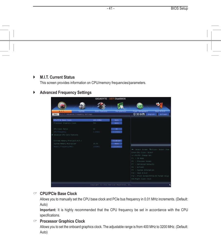

Zum BCLK: Handbuch Seite 42, CPU/PCIE Base Clock. Stelle sie bitte genau so ein daß das UEFI den Wert 100 anzeigt, ignoriere CPU-z.

Ich habe das Handbuch des GA-Z77X-UP7 extra runtergeladen. Da gibt es eine Seite 42, da gibt es ein Kapitel "2-3 MIT" und da steht auch die Baseclock genau da drin.
Ich weiß, dass Arma III die nötige Unterstützung fehlt, aber ich reiche gerne die Tage Screenshots vom Task-MGR+ OSD in Arma und Tera nach.
Meine Aussage von vorhin habe ich einen Denkfehler reingebracht. Auf Seite 42 gibts die BCLK Einstellung, jedoch wollte ich sagen, dass das Feld mit dem BCLK bei mir dort nicht gibt, ich habe damals an genau dieser Stelle im Bios nichts gefunden. Ich werde heute Abend nochmal in Ruhe durchgehen und falls der BCLK tatsächlich nicht dort steht, entsprechend den Screenshot reinstellen.

BIOS ---> BCLK Einstellung fehlt, das heißt festsetzen auf 100.2 oder so ähnlich leider nicht möglich. Habe das auch nirgendswo anders im Bios gefunden.
