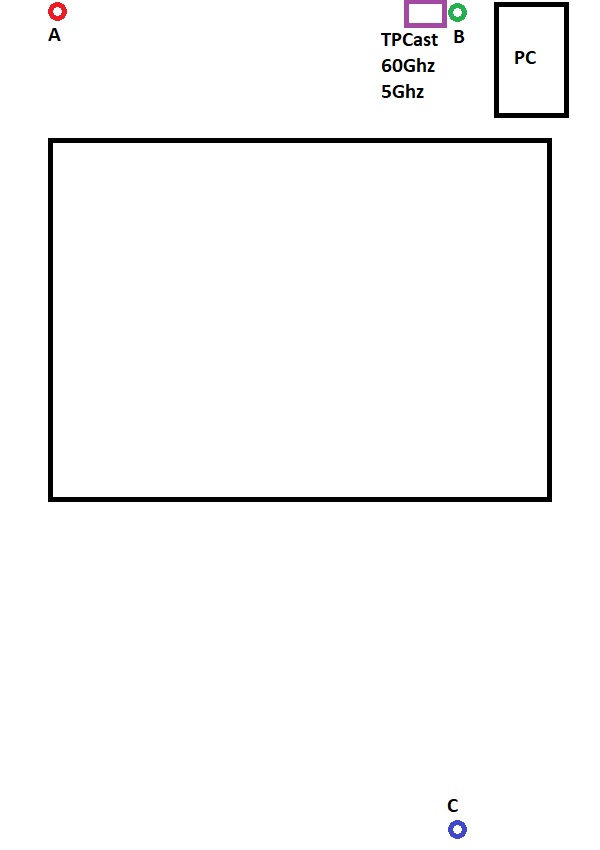

Ich habe meinen Raum mal kurz skizziert:
Der Spielbereich ist ~2,5m breit und 1,8m tief.
Dabei hängen die Sensoren auf Kopfhöhe (~1an der Wand.

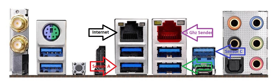

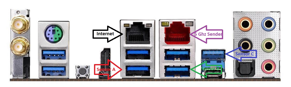

Sensor A ist mit einem Amazon Basic USB3.0 1,8m Verlängerungskabel angeschlossen
Sensor B ist direkt angeschlossen
Sensor C ist mit einem 7,5m aktiven USB3.0 Verlängerungskabel angeschlossen https://www.amazon.de/dp/B01BLPSUTA/ref=pe_3044161_189395811_TE_dp_1
direkt neben Sensor B hängen der 60Ghz Video Sender (Kopfhöhe) und (ein wenig) darunter der 5Ghz USB Sender, die direkt am PC angeschlossen sind.
Dazu kurz die Anschlüsse skizziert:

Ich habe von ASRock eine Antwort bekommen, wie sich die Controller aufteilen.
Dabei ist es so, dass der dritte Controller, der ASMedia, ausschließlich für die USB3.1 Gen 2 Typ C Connector für Frontpanel Anschluß da ist.
Ich habe mir eine Slotblech Blende für USB Typ C gekauft und extern dann den Adapter auf USB 3 Typ A.
Jeder Sensor sitzt jetzt an einem unabhängigen USB Controller (Controller CPU, Controller Chipsatz, ASMedia Controller)
