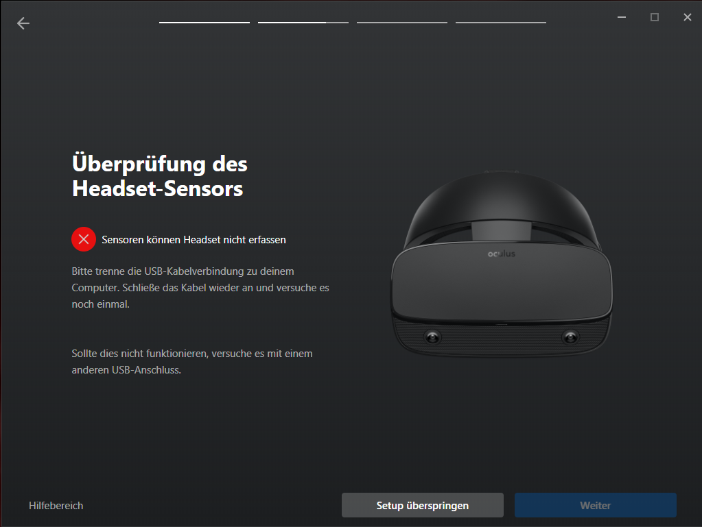

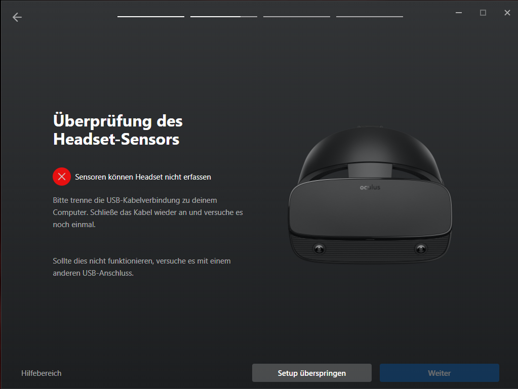

Die Sensoren der Rift S werden anscheinend nicht erkannt... in der Oculus / Meta App selbst.
Am PC sehe ich das die VR Verbunden ist und bei Steam ist sie auch Verbunden aber kann sie leider nicht nutzen wahrscheinlich wegen der Einstellung auf den Bild :/ bekomme leider ständig ein Ladebalken in der Brille das es lädt aber es passiert einfach nix.
1. Das Zimmer ist hell genug das die Brille alles erkennen könnte.
2. Habe wie auf den Bild beschrieben den Stick auch mal gewechselt und es funktioniert trotzdem nicht obwohl es der 3.0 Stecker ist!

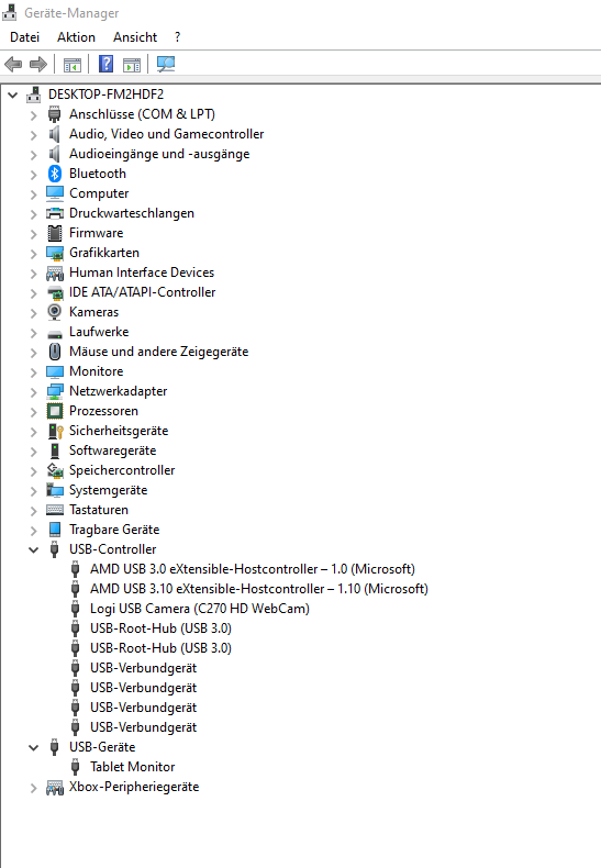

  • Wird die Rift beim anschließen im Gerätemanager erkannt?
Bitte das mal alles ausprobiern und Feedback geben.
VG
Marcel
Im Gerätemanager hab ich keine unbekannten Geräte wie man sehen kann. Denn habe vor nicht mal 1ner Woche den PC komplett Resettet wegen anderen Problemen.
und die Rift habe ich auch gestern komplett entfernt im Gerätemanager und die Oculus Sachen also komplett alles vom VR System Zeug hab es auch wieder installiert aber das hatte nicht geholfen :/
Wenn ich die VR wieder anschließen sollte sind beide VR Sachen in USB-Controller zu finden.

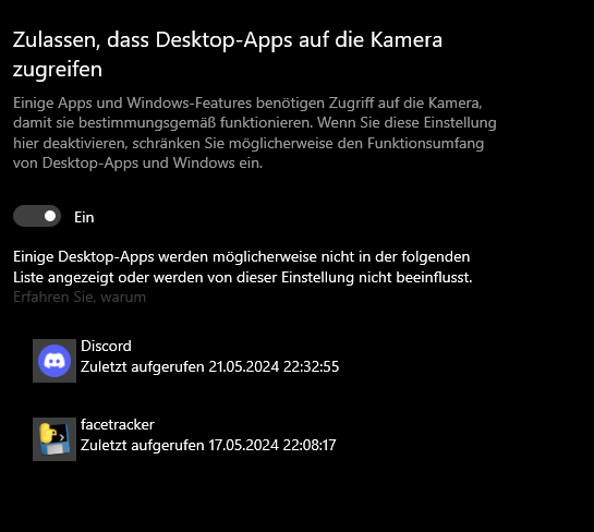

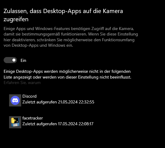

Kamerazugriff in den Windows Einstellungen der Desktop App erlaubt ?
https://support.microsoft.com/de-de/windows/verwalten-von-app-berechtigungen-für-ihre-kamera-in-windows-87ebc757-1f87-7bbf-84b5-0686afb6ca6b#:~:text=Wählen%20Sie%20Start%20%3E%20Einstellungen%20%3E%20Datenschutz%20%3E%20Kamera%20aus.,für%20dieses%20Gerät%20aktiviert%20ist.
Kannst du die Brille an einem fremden PC oder Laptop testen ?
Theoretisch kann es sogar ein Kabelbruch sein
Leon_FR schrieb:
Energiesparmodi auf USB Anschlüsse gechecked ?
Hab den Energiemodus auf Ultimativ und in den Kamerazugriff ist alles Aktiv aber bei den Kamera Sicht ist
die App nicht zu finden. Wie man auf den Bild sehen kann.

Nur mal für mein Verständnis. Die Rift S hat keine externen Kameras, die neben der Brille an einem USB Port hängen. Die Kameras waren bei der Rift CV, die Rift S ist eine Inside Out Kamera.
Wenn die Brille meldet, das ihre eigene verbauten Sensoren nicht gehen, dann sind diese wahrscheinlich schlicht defekt und die Rift S hats hinter sich.
Reaktionen: KenshiHH und Leon_FR
Ich habe nun auch die Vermutung das die Sensoren defekt sind, da sie am andern Computer genau die selben Faxen macht. Leider wird die Rift auich nicht mehr supportet von Meta.
