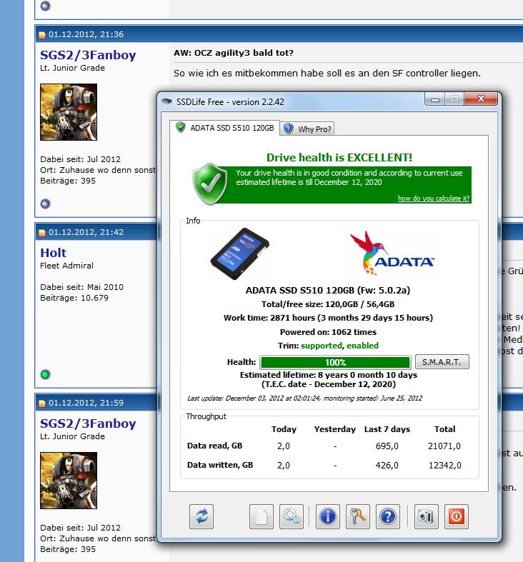

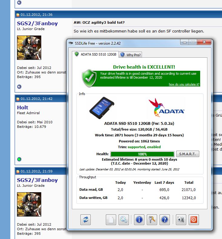

moin. also wie man bei mir sehn kann muss meine adata mit sf controller ganz schön was mitmachen. ohne probs bis jtz und nach dem letzten fw update sind auch die denkpausen im ahci modu weg. also bin nach wie vor sehr zu frieden trotz async nand usw. liegt wohl an der nand chip auswahl bei Ocz. adata und intel usw suchen da wohl besser aus.
DogsOfWar, die Anzeige von SSDLife ist recht sinnlos, denn das Programm liest nur die S.M.A.R.T. Werte aus und da steht eben leider nichts über einen plötzlich bevorstehenden Ausfall drin. Obendrein ist es beim SF sowieso so, dass die Restlebensanzeige lange auf 100 verbleibt, weil der Zähler intern höher beginnt (irgendwo bei 105 bis 110) und es eben länger dauert, bis er von 100 auf 99 fällt als es nachher dauert, bis er auf 98 geht.
