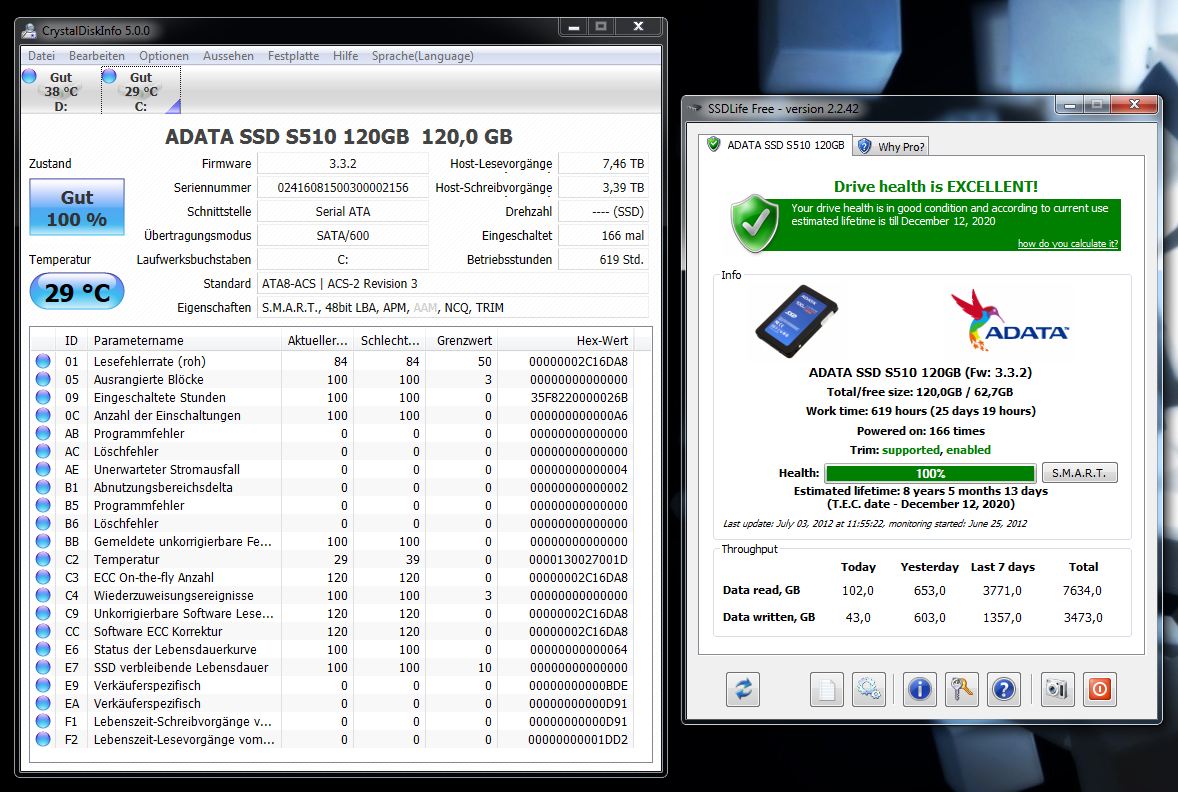

ich hab meine sandforce jtz kanpp über nen monat und quähl die wos nur geht!
da mir benchmars egal sind und ich auch nich den ganzen tag avi's auf ssd hin und her kopier und auch kein hotswap brauch und sonst gefühlt kein unterschied zw ahci und ide modus für mich feststellbar ist, wird meine adata wohl ewig leben oder?
DogOfWar, lass doch bitte die SSDs leben länger im IDE-Modus Theorie weg, dafür hast Du keine Belege und warum sollte man einen der Hauptvorteile, die paralelle Abarbeitung von Befehlen, bei einer doch immer noch recht teuern Investition wie einer SSD ungenutzt lassen.
