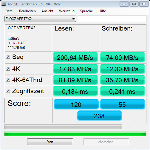

Sind meine Werte in Ordnung? Was heißt 31 K-BAD?
Edit:
Aha, muss das Alignement ändern....
Edit2:
Gibt es irgendwo ein gratis Tool dass das kann?

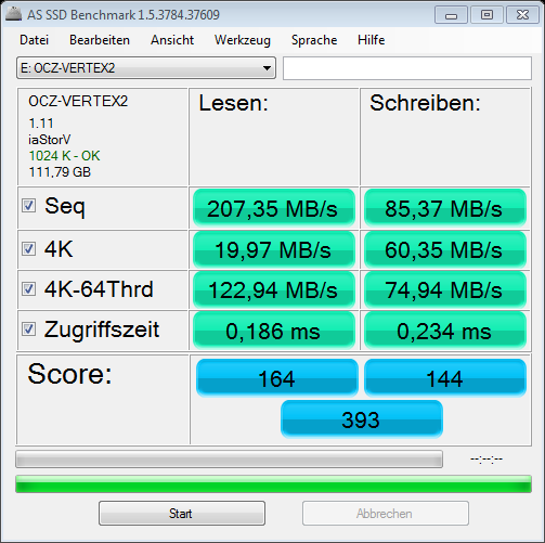

Danke Jungs! Ich denke meine Werte sind nun im normalen Bereich?
Auf AHCI kann ich nicht umschalten da die Bootinformationen auf einem RAID0 (c:\ Platte) liegen und der Computer das RAID nicht mehr erkennt wenn ich auf AHCI in BIOS umschalte.

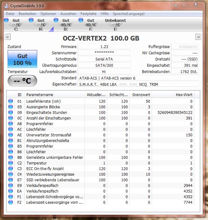

Beim drücken auf den Button Download Firmware to Selected Drive Flash bis Sektor 850 ging es, jetzt hängst sie sich jetzt auf oder nicht, Meldung Flash erfolgreich abgeschlossen verabschiedete sich dann das Programm, kein Desktop mehr, automatischer Neustart, Vertex2 vom Bios nicht gefunden, Vertex2 anderer SATA-Anschluss Windows fährt hoch.
Wie ist das mit dem Health-Status der war vor dem Flash bei 96% und jetzt wieder zum 2 mal bei 100%. Ich habe 2 mal geflasht 1.10-1.11-1.23 da sollte der eigentliche Zustand doch schlechter sein oder ist das Augenwischerei?
